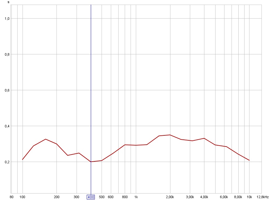

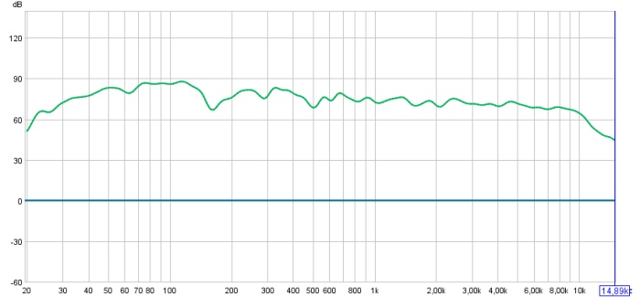

Postby holy » 28 Mar 2010, 21:18
попытался снять АЧХ моего помещения, Андрей не могли бы Вы пояснить то что получилось (если прикрепленные файлы я правильно сохранил)

Re: влияние колоннады
Postby Андрей Смирнов » 28 Mar 2010, 23:00
А что тут можно пояснить?
Зал большой, зрительских мест много. АЧХ снята в какой-то конретной точке, а сместив микрофон на 1-2 метра будет совершенно другая зависимость.
АЧХ вполне приемлемая для подобного помещения. Хорошо было бы посмотреть на зависимость RT60 от частоты. Как я понял из вида графика ты проводил измерения с помощью REW. Там есть функция отображения RT60.
В целом какая проблема-то беспокоит? Или просто хочется проанализировать результат отделки инструментально?
Postby Андрей Смирнов » 28 Mar 2010, 23:22
Ранее я комментировал акустические характеристики студии звукозаписи одного тиз участников с помощью анализа импульсного отклика, измеренного в точке сведения.
А в данном случае что это за отклик? Где измерен? Где располагались громкоговорители? И что из него можно узнать кроме времени реверберации? Да и то правильно измерять время реверберации в 20-30 точках, а потом производить усреднение. Измерение RT60 в одной точке не даст реальной картины.
Если предположить, что измеренная характеристика (в одной точке) соответствует всему помещению, то можно сделать вывод, что помещение достаточно сильно заглушено, особенно на СЧ. Низкое значение времени реверберации на НЧ обеспечиваеют облицовки из ГКЛ и деревянные панели.
Если в помещении нет значительных НЧ резонансов, то система звуковоспроизведения должна работать неплохо.

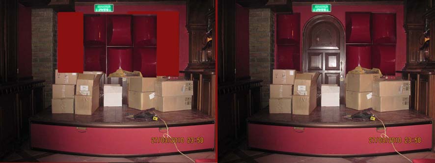

Postby holy » 30 Mar 2010, 17:03
Спасибо за ответ. Андрей, поясните вариант оформления тыловой стены при не перекрытой двери значительно ломает картину рассеивания критично ли для звукового поля.? дверь- запасный выход. пожарники лютуют. или все же сделать сдвижную конструкцию?
Postby Андрей Смирнов » 30 Mar 2010, 17:48
Я рад, что мои рекомендации приводят к положительному результату...:)
Я думаю, что на дверь можно забить. Вместо диффузоров можно повесить тяжелую штору с драпировкой и это будет лучше для звука в данном случае.
Postby holy » 30 Mar 2010, 17:52
жаль изделие да и ведь работают аесли завесить занавесом лишь дверь?

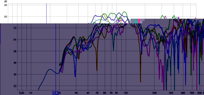

Postby holy » 30 Mar 2010, 17:54
Андрей, попытался померить в 7 точках действительно результаты не особенно похожи
Postby Андрей Смирнов » 30 Mar 2010, 17:58
1. Если акустическая отделка устраивает, то зачем что-то менять?
2. совершенно нормальная картина для помещения сложной формы. В конце концов, это же не референсная КДП...:)
