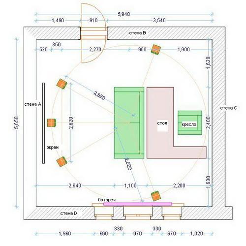

Находясь на этапе отделки помещений (шпаклевочные работы), удалось уговорить жену выделить одну комнату под домашний кинотеатр. Эта единственная комната, на которую она согласилась, и поэтому с мягко сказать неудобными для ДК размерами комнаты приходится мириться. Кроме того, в данном помещении кроме дивана и аппаратуры предполагается установить в будущем массивный деревянный письменный стол и рабочее кресло.
Размеры комнаты: длина - 5,940 метра; ширина – 5,650 метра; высота – 2,700 метра.
план комнаты
План комнаты для ДК.jpg (34.13 KiB) Viewed 11128 times

На моем плане точно указаны предположительные расстояния между стенами комнаты, диваном, столом, креслом и динамиками.

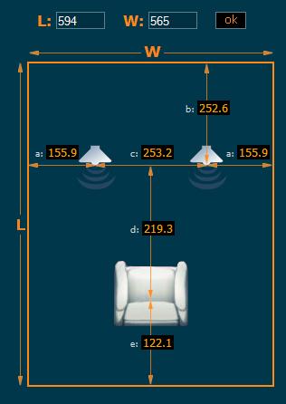

Все расставлено на интуитивном уровне. Данные полученные по результатам расчета на «калькуляторе» заставляют меня усомниться в правильности такой расстановки.
расположение громкоговорителей.jpg (14.97 KiB) Viewed 11053 times
Как по-Вашему, на данном этапе (до планирования акустической отделки), нужно ли что менять в расстановке (ориентацию; расстояние от дивана до стены А; размер письменного стола и (или) расстояние его от стены С; расстановку динамиков и т.п.)?

Postby Андрей Смирнов » 22 Mar 2010, 16:33
Расстановка по данному акустическому калькулятору является только лишь одним из подходов и реализует принцип Золотого сечения.
Кроме того, в данном случае лучше воспользоваться калькулятором для квадратных комнат.
Я бы пока расстановку не менял.
Облицовка стен и потолка листами обычного ГКЛ и заполнением каркасов акустической минеральной ватой не обеспечит достижение оптимального времени реверберации, но значительно снизит это время на частотах ниже 200 Гц.
Для коррекции акустики помещения на средних и высоких частотах необходимо применять материалы с соответствующими характеристиками поглощения.

Прошу прощение, но постараюсь пояснить, что меня смущает.
Смущает то, что боковые стены не одинаковые. Одна практически глухая (стена B), а другая (стена D) с окнами и большой отражающей площадью отопительной батареи.
Так же меня смущает разница между расстоянием динамиков от стены А в моем проекте (0,87 м), и расстоянием b в акустическом калькуляторе (b= 2,526, а согласно расположения в квадратной комнате = 2,664 м). Точнее смущает удаленность слушателя (из-за установки письменного стола и кресла) от тыловой стены С (2,8 м) по сравнения с незначительным расстоянием в калькуляторе (значение e= 1,221 м или 1,017 м - для квадратной комнаты). Не могу понять насколько это критично для меня. Точнее, не могу понять, необходимо ли в дальнейшем (если да то – каким способом (материалами)?) корректировать отражения тыловой стены С.
Вопрос относительно ГКЛ меня на данном этапе волновал больше из-за изменения геометрии помещения (например, сужения боковых стен). И если я Вас правильно понял, данный фактор не может повлиять на мою расстановку?

Postby Андрей Смирнов » 22 Mar 2010, 18:24
Комната ДК должна быть "акустически" симметричной. Окна как правило драпируются тяжелыми шторами, а другая боковая стена акустическими панелями. Тыловую стену можно отделывать звукопоглощающими панелями, а можно смонтировать открытые стеллажные конструкции или книжные полки.
Акустическая отделка монтируется после облицовки стен ГКЛ в 2 слоя с акустической минеральной ватой.
В данном случае потолок можно не облицовывать ГКЛ, т.к. существующая конструкция потолка и так поглощает НЧ.
