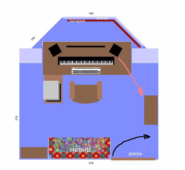

Postby PAN » 16 Mar 2010, 22:42
Андрей Смирнов wrote:привет, а у шестиугольной комнаты есть размеры и, собственно, назначение?...:)
сведение и и контроль
вот план с размерами, что где и как.

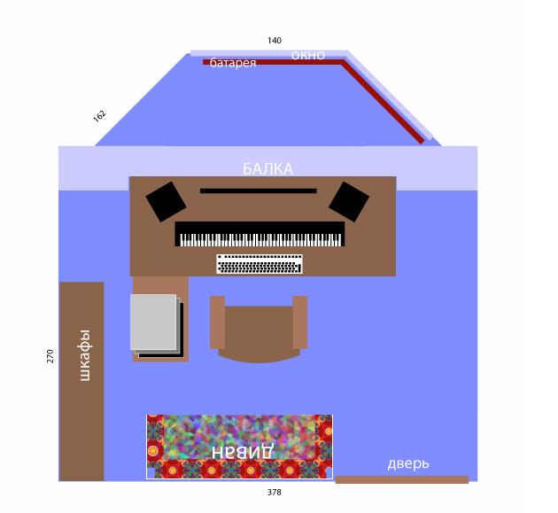

Postby Андрей Смирнов » 17 Mar 2010, 00:34
Собственно это обычная комната с эркером.
Предлагаю рассмотреть такую планировку:
Домашняя студия PAN.JPG (27.98 KiB) Viewed 16670 times
Более симметричный вариант и у мониторв больше "воздуха".

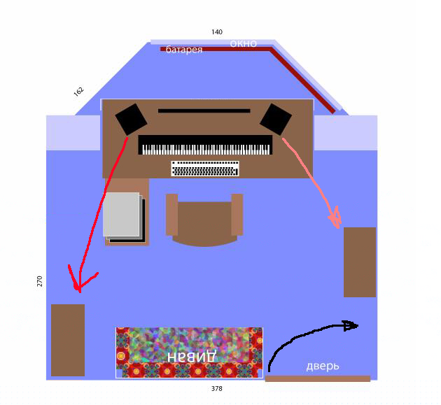

Postby PAN » 17 Mar 2010, 00:40
да я рассматривал такой вариант.
НО! шкафы которые вы переместили налево занимают единственную, не обогреваемую искусственно, стену.
Там стоит гитарная стойка.
Дверь открывается, я показал на рисунке, в право.
можно один шкаф из пары справа поставить рядом с диваном слева, но не получится симметрия и правый шкаф будет очень близко к правой колонке.
Не будет ли отражений не симметричных или других каких?
Не влияет ли балкаа отражения??
Не влиет ли окно за мониторами на звук? (двойной стеклопакет)
И как ещё в этом варианте "облагораживать"?

Re: Шестиугольная комната
Postby Андрей Смирнов » 17 Mar 2010, 00:44
Если справа останется шкаф, то это "шило на мыло".
Выбирайте компромис.
Postby PAN » 17 Mar 2010, 00:51
Андрей Смирнов wrote:Если справа останется шкаф, то это "шило на мыло".
посмотрите мой вариант и я кое что уточнил-отредактировал в пред. посте
Postby Андрей Смирнов » 17 Mar 2010, 01:07
Так субъективно вполне приемлемо.
И балка и окна и шкафы ... все влияет на звук.
Сначала планировка, а потом акустическая отделка комнаты.
Postby PAN » 17 Mar 2010, 01:33
Андрей Смирнов wrote:Так субъективно вполне приемлемо.
В вашем варианте что шкафы слева так ведь тоже не симметрия?
как вот такой новый вариант?
а конкретнее что делать с минимальными переделками?
дайте рекомендации пжлст!
