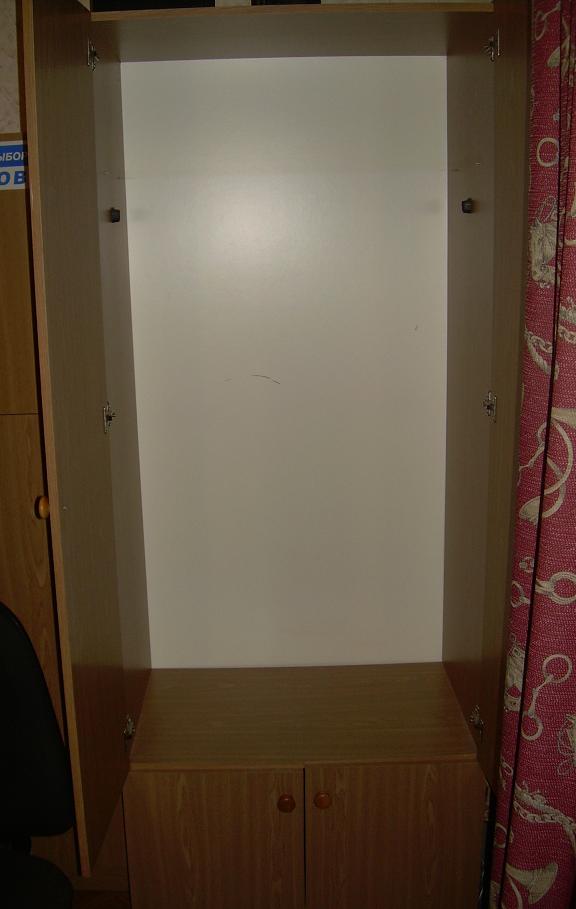

Здравствуйте!
Спасибо Вам, что держите такой форум - очень много полезной и профессиональной информации.
Обращаюсь к Вам вот по какому вопросу.
Прямо в квартире расположил небольшую студию, в своей небольшой комнате.
Вокал раньше писал просто прямо в ней, но впоследствии стал замечать, при компресии звука, неприятную ревербирацию ("эффект комнаты", так называемый). Нашел решение - шкаф! :)
Вот потому тема и называется "Вокальный шкаф". Пока записывал только себя проблем не было - навалил кучу одежды и повесил позади микрофона старую дубленку.
Но когда стало необходимо прописывать кого-то другого.... то захотелось, чтоб шкаф смотрелся симпатичнее.
Шкаф и компьютер находятся в разных концах комнаты, поэтому с этим проблем нет. О звукоизоляции речь, речь конечно сейчас не идет. Интерисует именно звукопоглощение.

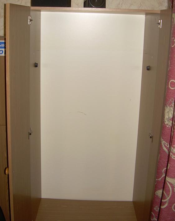

Вкладываю к теме фотки и прошу Вашего совета насчет того, чем внутри этот вокальный шкаф обработать?
И если можно примерную стоимость материалов, которые Вы порекомендуете использовать.
Заранее благодарен.
С уважением, Слава. Одесса.

Postby Грабовски » 02 Mar 2010, 20:19
Спасибо за столь быстрый ответ!
Я боюсь, что сейчас нет финансовой возможности для приобретения этих готовых проф. панелей:(
Но я понимаю, что это правильный вариант и в будующем стоить исп. именно их
Но я хотел бы узнать у Вас более бытовые приемы насчет шкафа :)
Можно ли, например, положить внутрь стекловату (или обычный поролон), а сверху обшить это дело не толстым ковролином?
С учетом того, что результат записи, когда звукопоглощением занимался мой старый гардероб, был очень и очень недурным, то, описанный мною вариант будет работать не хуже может быть?

Postby Андрей Смирнов » 03 Mar 2010, 12:02
Вполне возможно так поступить, но только ковролин должен быть на джутовой, а не прорезиненной основе и желательно как можно более рыхлый... т.е. дешевый...:)
В данном случае получается чиста адесский вариант: дешево и сердито!... :D
