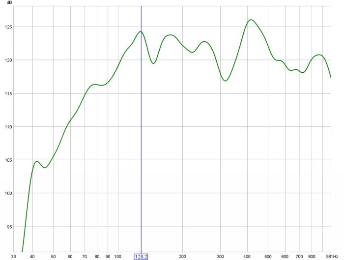

Здравствуйте!
Посмотрите плииз результаты измерений, сделанные в программе Room EQ Wizard
с помощью шумомера RadioShack Analog Meter и мониторов Yamaha MSP7
(Калибровочный файл для шумомера и звуковухи был подключен)
Измерения проводились примерно в центре комнаты (место где я сижу) на высоте моих ушей :)
Помещение небольшое, изначально было 5,5 на 3,7 метра, потолок 2,7 (панельный дом, размеры до бетонного основания)
Но потом оно сократилось сильно, гипсокартоновые стены и подвесной потолок с прослойкой минваты и пенопласта - небольшая заглушка для соседей :)
+ часть комнаты отдана под вокальную кабинку.
Теперь размер комнаты контрольной комнаты - 3,25м на 3,85м., потолок 2,54м. (к сожалению почти квадрат)
установлены по углам басовые ловушки - просто рамки с не очень плотной минватой, толщиной 15мм
вдоль длинной стены по обоим сторонам висят большие резонаторы Гельмгольца, с переменной толщиной планок и глубиной.
также в точках первых отражений звука от монитора (в т.ч. на потолке) тоже висят рамки с минватой толщиной 15 мм
спереди и в конце комнаты есть тоже рамки с минватой. (за мониторами, и за моей спиной)
вот что имеем:
практически это выражается в бубнении голосов (озвучиваю рекламные ролики)
и если я убираю при сведении этот бубнёж - результаты звучат вяло на других колонках.
подскажите какие варианты мне можно предпринять, чтобы убрать эти пики и впадины от 120 до 500 Гц ???
я вижу пока что способ - попробовать по-переставлять мониторы в разные места.
или в углах соорудить более эффективные на этих частотах ловушки... но вообще можно ли решить эту проблему?
my room.jpg (54.53 KiB) Viewed 18793 times

Re: Посмотрите плииз результаты измерений
Postby Андрей Смирнов » 28 Feb 2010, 16:59
Привет, DenNech
описанная проблема вполне типична для маленьких помещений и особеннно с почти кратными размерами.
В данном случае кратность размеров наблюдается и для пустого помещения (длина/высота х 2) и для ограниченного облицовками из ГКЛ (длина/ширина).
Кратность размеров и очень маленькие размеры помещения приводять к высокой неравномерности модальной характеристики.
Как результат мы получаем "бубнёж" и "коробчатость" звучания.
Проблему можно только попытаться немного смягчить, но никак не решить полностью.

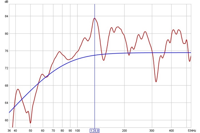

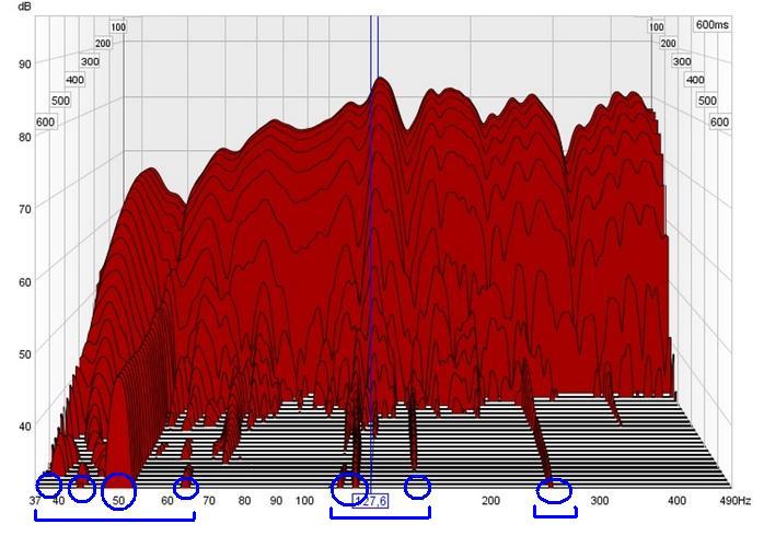

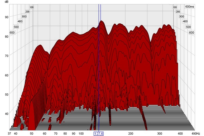

Было бы более наглядно, если бы ты привел результаты измерений не с учетом фильтра Bass Limited (синяя кривая), а в режиме Full Range. Эти изменения делаются в разделе Target Setting.
Наиболее показателен график Waterfall.
Синими кружками я обозначил проблемные частоты, которые определяются комнатными резонансами.
Отсюда можно сделать вывод о методах борьбы.
В целом есть три проблемных диапазона:
35-80 Гц,
110-150 Гц,
230-270 Гц.
Описанные тобой "установленые по углам басовые ловушки - просто рамки с не очень плотной минватой, толщиной 15мм" не являются на самом деле басовыми ловушками.
Толщина минеральной ваты для угловых НЧ-поглотителей должна быть не менее 100 мм, а плотность должна составлять 90-110 кг/куб.м (или не менее 60 кг/куб.м).
Такими низкодобротными ловушками можно повлиять на верхнюю часть первого диапазона и перекрыть второй диапазон.
Для третьего диапазона по всей видимости потребуется изготовление панельных поглотителей.
Также, вне всякого сомнения, необходимо поработать с расстановкой мониторов.

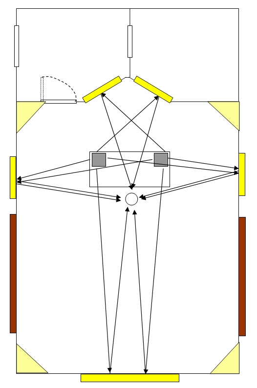

вот кстати зарисовка расположения в комнате. без размеров правда. коричневые прямоугольники - это большие "многополосные" резонаторы Гельмгольца
Ещё вопрос по панельным поглотителям - если их располагать не в углах - то как искать место максимального звукового давления на проектных частотах? Есть предположения:
Методом случайного расположения, делая каждый раз замеры.
Либо включить синусойду на этой частоте, и поползать по комнате с шумомером, где будут бОльшие пики - там и ставить?
Поправьте плииз если не прав.

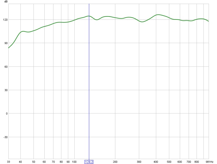

Шумомер необходимо перемешать вдоль стен на небольшом расстоянии, RTA 1/24 октавы, FFT >32768.
Я развернул твой импульс. На рисунках один и тот же график, но с разными масштабами АЧХ по оси Y.
dennech 1.jpg (48.82 KiB) Viewed 18744 times
dennech 2.jpg (58.43 KiB) Viewed 18744 times
На самом деле у тебя не очень большой разброс между экстремумами.
В районе пика 128 Гц разброс в пределах +/- 2,5 Гц, в районе пика 415 Гц разброс в пределах +/- 4,5 Гц.
Для такого маленького помещения это очень и очень неплохо.
Просто в меньшем масштабе кривая смотрится "страшно", а в большом масштабе наоборот "прилично"...:)
Бубнение опредедляется комнатными резонансами, что и показывают реверберационные хвосты.
Все рекомендации остаются прежними.
Кстати, время реверберации у тебя практически линейно зависит от частоты и имеет очень низкое значение в интервале 0,12-0,22 сек.
Совет: не пытайся предъявлять к своей комнате такие же требования как и к большой профессиональной студии.
