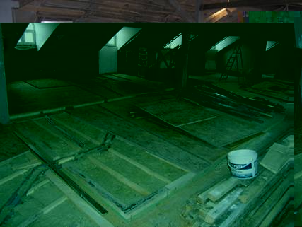

На рисунке этап выполнения конструкции плавающего пола, раздельного, в данном случае, для каждого из 7 студийных помещений.
Несколько иллюстраций прцесса строительства студий на чердаке можно найти по ссылке http://acoustic.ua/st/Sylomer%20application%20rus_.pdf (см. стр. 8 и 9).
Процес строительства изображенный на стр.8 по указанной ссылке (и на фото выше) завершился результатом, который проиллюстрирован здесь http://acoustic.ua/foto/objects/718
