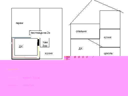

Всем привет.Прошу совета.В частном доме в цокольном этаже отведена комната под домашний кинотеатр размерами 5,7х3,9х2,4 . Три стены кирпичные по 50см. а одна длинная из пеноблоков 20см. за которой находится гараж. Пол выполнен из (керамзитной )а не бетонной стжки 10см. Перекрытие ж\б плиты пустотки. Если стучать по стене из пеноблока кулаком ,она просто гудит.Пол предполагаю сделать: вибропрокладка - лаги 50х50-два листа ДСП 18мм-ковролин. Пустоту заполнить звукопоглотителем. Достаточноли этого будет. И что делать лучше со стеной , посоветуйте. И еще вопрос . На короткой стене будет висеть проекционный экран 2,5х1,9 метра Нужно ли производить акустическую обработку части стены за ним.

Postby ярослав » 25 Feb 2010, 14:28
план дома.JPG (16.23 KiB) Viewed 8863 times
Что в спальне спать не получится-понимаю.
С бютжетом на акустическую отделку определюсь , когда будет ответ на вопрос :обойдусь без постройки (комната в комнате) или нет . По дизайну :подготовлю эскизы и выложу.

Postby Андрей Смирнов » 25 Feb 2010, 14:42

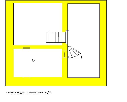

В ДК есть наклонный участок потолка под лестницей? Может более детальный план есть?
Re: Дайте совет !
Postby ярослав » 25 Feb 2010, 14:49
Лестница проходит в гараже за стеной из пеноблока.Немножко проблема с рисованием на компе.
ДК Абсолютно прямоуголиная комната. Готовлю еще наброски.

Postby ярослав » 25 Feb 2010, 15:34
