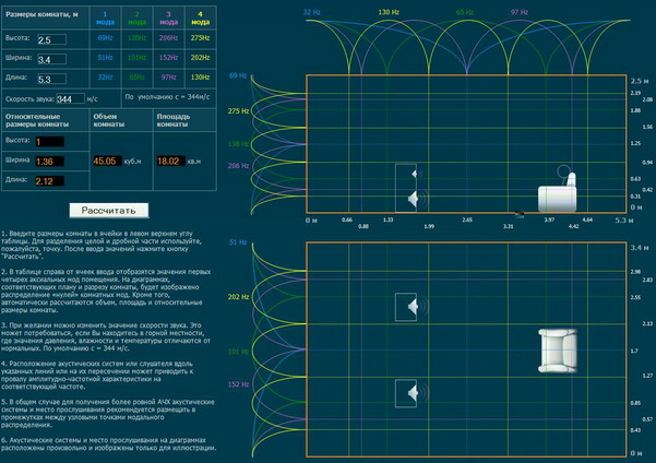

Чтобы не получить провалов на НЧ и для обеспечения более ровной АЧХ акустические системы и место прослушивания рекомендуется размещать в промежутках между узловыми точками модального распределения ( см. http://www.acoustic.ua/forms/calculator8.html ).
Аксиальные моды_resize.JPG (76.69 KiB) Viewed 18462 times

Андрей Смирнов wrote:Вдогонку...:)
ну я поразбираюсь в этом, ато пока для меня это новые вещи) спасибо большое, Андрей
