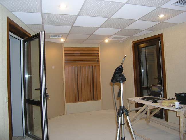

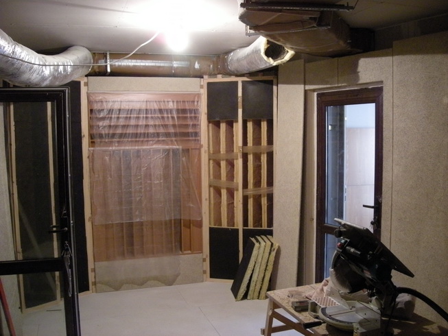

Что-то вроде этого:
Image Image
Такие НЧ-поглотители монтируются нашими специалистами в студийных помещениях.

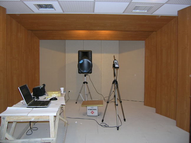

Postby Андрей Смирнов » 27 Jan 2010, 21:30
В "типа" подготовленном углу смонтированы НЧКП с мембраной из вязкоэластичного материала, но без ДВП. Такой себе "мягкий, но тяжелый мешок" для снижения энергии стоячих волн.
Для подвесных панелей мы обычно выбираем ДСП толщиной 12-15 мм, высотой немного меньше высоты комнаты, а ширина у панелей, размещенных в углу, обычно разная (от 300 мм до 600 мм). На панели с одной или с двух сторон наклеивается акустическая минеральная вата толщиной 50 мм, реже 20-30 мм.
Подвесные панели, параллельные стене на всю её площадь обычно выполняют роль компенсатора стоячих волн, а не НЧ-поглотителя. Хотя по сути это примерно тоже самое...:)
Postby ddd126 » 28 Jan 2010, 21:49
http://www.picatom.com/u/DSCN0258_resize-1.html
Андрей,
извините за мою настойчивость, но у меня вопрос:
На левой фото изображена ниша с подвесными подготовленными панелями. У меня вопрос чем закрывается эта ниша в дальнейшем, герметичной мембраной или звукопрозрачными материалами?
Спасибо

Postby Андрей Смирнов » 29 Jan 2010, 12:32
угловые подвесные низкочастотные поглощающие конструкции в данном случае декорировались звукопрозрачной тканью (и тыловые и фронтальные).
Предварительно углы закрывались плитами из акустической минеральной ваты, кашированной стеклохолстом для предотвращения эмиссии стеклянных волокон. Ткань подбиралась по цвету к акустическим панелям Heradesign.
Фото сделаны во время проведения промежуточных акустических измерений в контрольной комнате.
