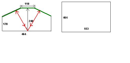

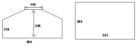

Хотел спросить на какую акустику можна расчитывать при таком помещении(на картинке). Стени і потолок - плита деревяная+10см мин вати; пол тоже деревяний + толстый ковролин. Планирую покупать Hi-fi систему 1200-2000$(ресивер+2фронты+потом розширять до 5.1)
Нашол у вас на сайте очень интересные калькуляторы, но как я понимаю при наклонных потолках все по другому... Что б вы могли посоветовать для улучшения акустики? Колонки ставить по длине или по ширине?

ориентировать систему лучше вдоль помещения. Какие площадки при этом акустически обрабатывать можно узнать с помощью калькулятора http://www.acoustic.ua/forms/calculator4.html .
Необходимо учесть, что в таком помещении возможно появление порхающего эха не только между плоскопараллельными поверхностями стен, но и по указанной на рисунке траектории.
Поэтому поверхность потолка лучше акустически обработать.
Выбор акустических панелей и конструкций достаточно широк, например, панели Heradesign сочетаются с деревянной отделкой и стоят вполне приемлемо.
