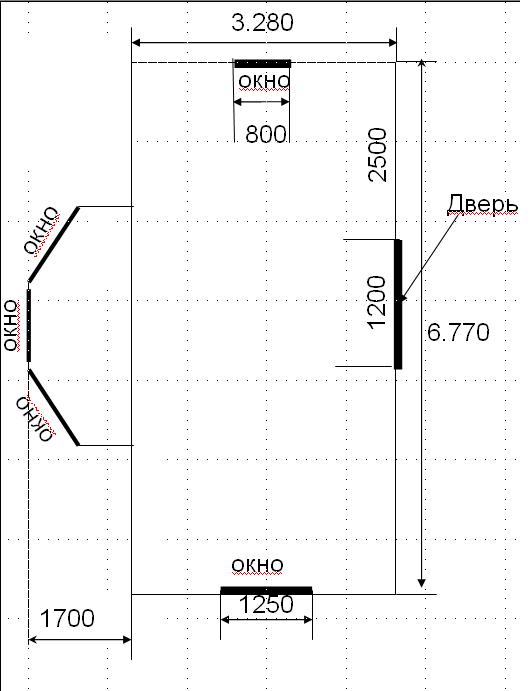

Здравствуйте!
Подскажите, как расположить АС с телевизором в комнате с эркером площадью 25 м.кв. Дом по канадской технологии. Потолок подвесной на вибростеках будет, стены тоже с акустиком за ГКЛ. Спасибо.
схема ниже

Postby Ker_laeda » 02 Jun 2009, 11:03
Ответьте пожалуйста хоть кто-нибудь. А то стены надо делать, а кабель для тылов незнаю куда засунуть.

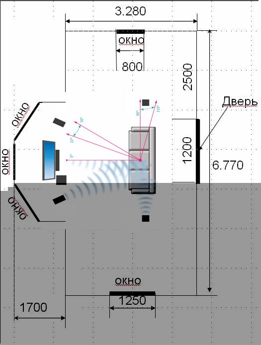

Postby Андрей Смирнов » 03 Jun 2009, 17:52
Hi, Ker_laeda
не совсем понятен твой вопрос на данном форуме. Телевизор и АС в квартире расставляются исходя из удобства и эргономики. :D
Если же ты планируешь установить дорогую систему домашнего театра, то необходима более подробная исходная информация о системе, о планируемом наборе мебели, о предпочтительной расстановке элементов интерьера и т.п.
В любом случае, могу сказать, что с акустической точки зрения конфигурация комнаты очень "неудачная". Длина кратна ширине (еще неизвестно какова высота), что обязательно приведет к высокой неравномерности на НЧ и может вызвать гул и бубнение саба.
Для предотвращения этого придется прибегать к акустической отделке комнаты, в частности, монтировать в углах помещения эффективные НЧ-поглотители.
Планировка, как вариант (без учета расстояний, типа АС и конфигурации ДК):
