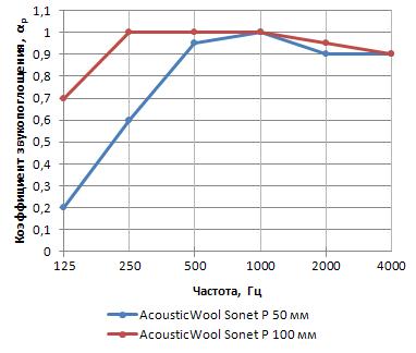

Вы совершенно правильно понимаете. При этом цена ваты панелрок будет раз в 5 раз ниже стоимости панелей Ecophon Wallpanel.
Вот вам для сравнения еще характеристики строительных звукопоглощающих плит торговой марки Acousticwool Sonet P (80 кг/куб.м):
http://www.acoustic.ua/production/736.html?g=4&page=0
вы наверное не совсем внимательно читаете мои ответы. как я уже писал, панели Экофон должны быть по умолчанию дороже любой минеральной ваты, т.к. они предназначены для декоративной отделки и более того, они должны держать форму в ячейках подвесного потолка. Это существенно удорожает производство таких панелей и касается не только Экофона, но и других производителей панелей подвесных потолков (Rockfon, OWA, Armstrong и т.п.).
Но изготавливают эти панели из того же самого материала - минеральной ваты из базальтового или стеклянного волокна. Вот только формовка, декорирование, технология отделки более дорогие.

если внимательней посмотреть то 50мм плита сонета хуже по КЗП чем 40мм плита экофон акусто. и только при увеличении плиты ваты до 100мм мы имеем большой прирост. получается что акусто по своим свойствам даже лучше чем самые замечательные минваты, но проигрывает благодаря толщине (можно конечно плиты акусто пускать в несколько слоёв, но это будет совсем ратсочительно).
как Вам такая конструкция:
делаем корнер абсорбер из акусто, но объём внутри заполняем например Парок extra (плотность ваты 40кг/м3)? уж не знаю что получится корнер абсорбер или суперчанка из мягкой ваты с финишем из суперпоглощающей плиты с большим относом...

Во первых, Экофон изготавливается из стеклянного волокна. При сопоставимой плотности плиты из стекловолокна всегда обладают немного более высоким поглощением (вспомните критерии поглощения минплит, которые я приводил ранее) по сравнению с плитами из базальтового волокна.
Но с другой стороны стекловолокнистые плиты гораздо дороже базальтовых. Поэтому последние всегда более востребованы.
Для сравнения:
- цена панелей Ecophon Akusto Wall 43 мм, которые вы привели в пример - 50-90 евро/кв.м в зависимости от типа финишного покрытия.
- цена панелей Acousticwool Sonet P (Perfect) 50 мм с таким же поглощением - 3,7 евро/кв.м.
- цена панелей Acousticwool Sonet 50 мм с незначительно меньшим поглощением - 2,1 евро/кв.м.
Вот и делайте выводы :)

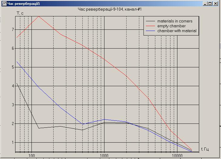

Теоретическая база не просто хромает, отсутствуют базовые знания по архитектурной акустике. Никто ничего никуда не направляет во время проведения измерений в лаборатории.
Измерения проводятся согласно стандарту с помощью всенаправленного источника по определенной методике и при определенном расположении материала.
Измеряемый параметр - время реверберации в зависимости от частоты в комнате "с и без" акустического материала. Затем проводят обработку результатов и рассчитывают коэффициенты поглощения по частотам.
Поглотители superchunks измеряли по стандартной методике кроме одного аспекта - расположения материала. Поглотители располагали в углах камеры, а не раскладывали по полу. Это вполне логично.
Могу привести пример. Несколько лет назад я проводил испытания одного из типов минеральной ваты. На диаграмме графики времени реверберации для пустой акустической камеры, для ваты, уложенной на полу в центре камеры прямо в заводской полиэтиленовой упаковке и для ваты уложенной в той же упаковке, но по углам камеры.
Общее количество минеральной ваты в обоих случаях одинаково, но расположение её различно. Как видно из графиков, характер поглощения принципиально различен. Размещение ваты в углах акустической камеры существенно повлияло но диапазон ниже 500 Гц и уменьшило время реверберации, что означает более высокое поглощение звука в этом диапазоне частот.
графики измерений НАУ.JPG (69.93 KiB) Viewed 20206 times
Re: Коррекция акустики музыкальной комнаты и домашнего театра
Postby vasilii » 20 Apr 2015, 03:17
Отличная иллюстрация действия угловых поглотителей на НЧ. Сокращение условного времени реверберации вдвое в среднем -это вполне явно показывает...

Postby ultrasilent » 20 Apr 2015, 10:59
Для сравнения:
1. мне не особо интересно из чего сделаны плиты пока характеристики и цена устраивают. просто я вижу, что по графику КЗП плиты экофон (акусто) как минимум равны лучшим минватам 50мм. и совсем не похожи на мягкие ваты.
2. http://www.ecophon.com/ru/products/---- ... Master--A/
вот к примеру эти панели потолочные (толщина 40мм). КЗП лучше чем у сонета 50мм, даже при относе плиты всего 50мм. при относе 200мм уже почти на уровне сонета 100мм толщиной.
стоят они 30 евро за м2. не слишком большие деньги с учётом того, что площадь гипотенузы суперчанок не так велика. не нравится мне только то, что ширина передней панели суперчанок будет всего 60см. маловато на мой взгляд.
