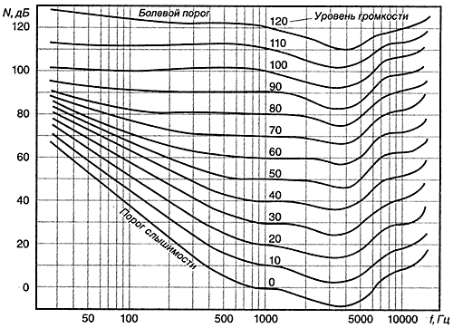

Звуковосприятие слухового аппарата человека зависит от уровня громкости и от частоты музыкального сигнала.
На малых уровнях громкости чувствительность слуха на низких и высоких частотах существенно ниже по сравнению со средними частотами.
Поэтому рекомендуемый уровень прослушивания музыки составляет 85-95 дБ. В этом диапазоне уровней громкости частотная зависимость слуха человека приближается к линейной.
