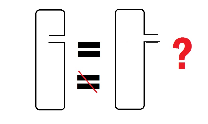

Уважаемые знатоки, скажите: есть ли принципиальное отличие, и вообще имеет ли значение разность конструкций:

Conformat wrote:Уважаемые знатоки, скажите: есть ли принципиальное отличие, и вообще имеет ли значение разность конструкций:
Разница есть.
Частотные свойства резонатора определяются объемом резонатора и размерами его горла (объем резонатора это пружина, а вес воздуха в горле это масса).
В первом случае внутренний объем резонатора Vr меньше на величину объема горла (Vg=S*L), поэтому резонансная частота будет иметь более высокое значение.
Кроме того, в колебательном процессе участвуют присоединенные массы воздуха масса воздуха в горле резонатора с обеих его сторон.
Если горло утоплено в резонатор, то присоединенная масса воздуха внутри резонатора будет отличаться от варианта "горло снаружи".
Погуглите ключевую фразу "частота резонатора Гельмгольца" и почитайте профильную литературу.

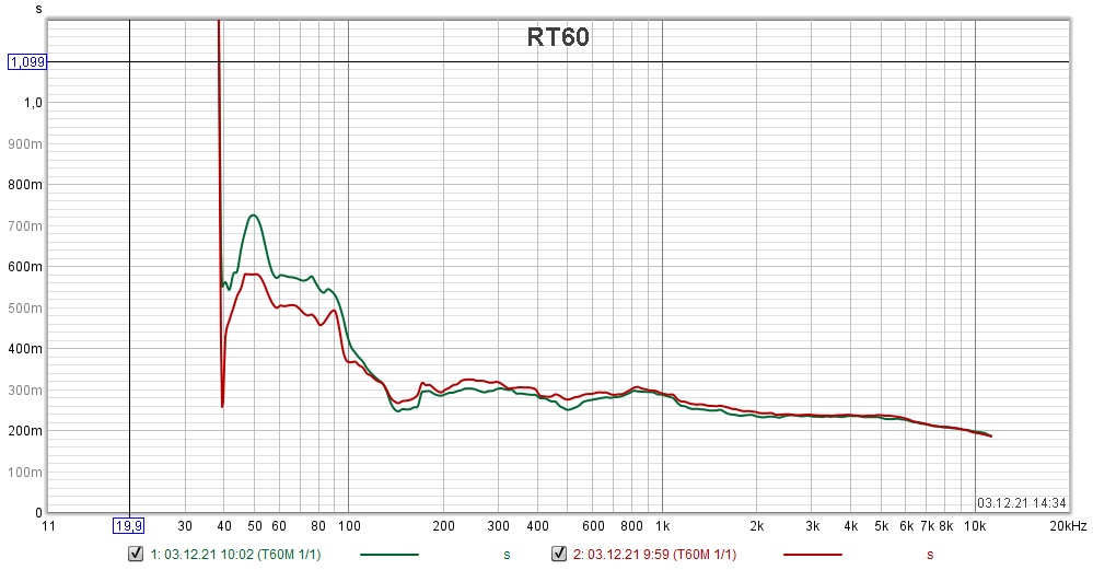

Комната 3х4 метра, небольшая напольная акустика 39-20 000 Гц, изготовлен резонатор Геймгольца панельного типа 0,96м х0,61м х 0,05м, без наполнителя
Результат (см.снимок): в НЧ части басового диапазона от 39-80 Гц снижение на 0,1 сек
Вопрос это нормальный результат, учитывая небольшой размер резонатора или ?

AlexeyKo wrote:Доброго времени
сорри, почему-то ссылка на гугл диск не работает
Вы сделали вложение файла в гугл диске, а не изображения
Снижение RT на 0,1 сек это много для всего лишь одного поглотителя.
