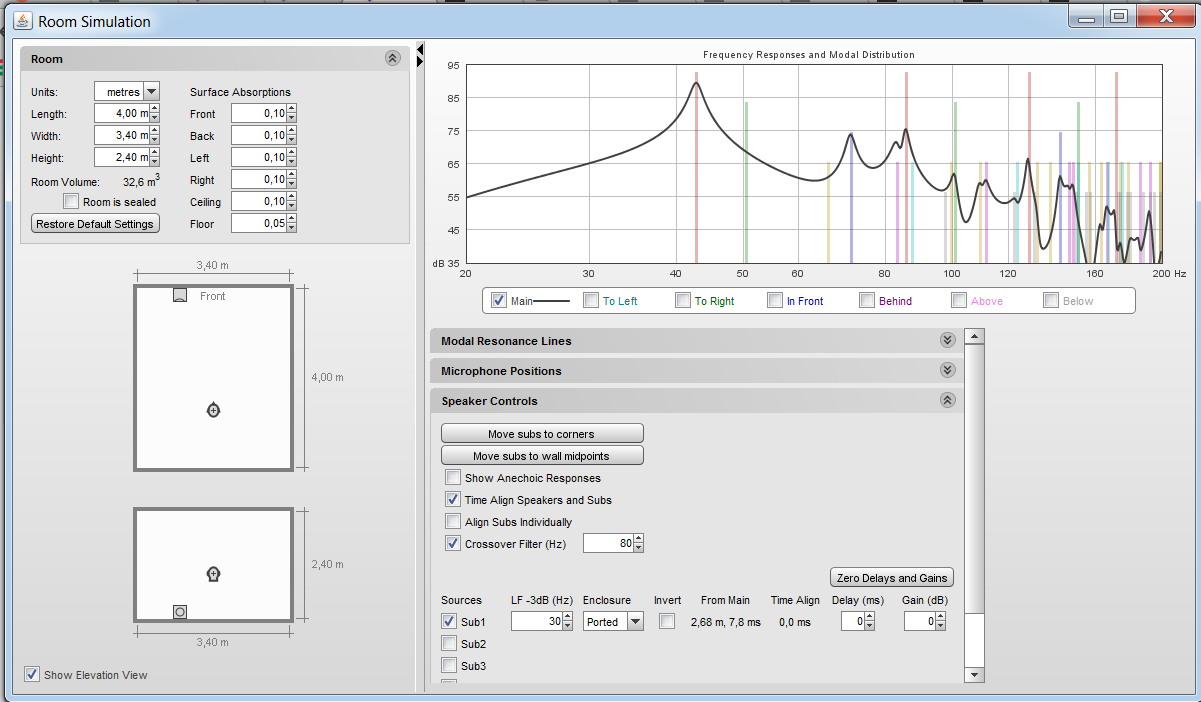

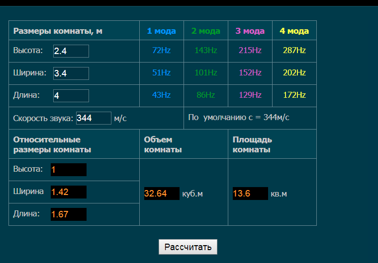

Postby roman-kab » 03 Feb 2018, 07:06
Планирую установить НЧКП в угол. Настроить его на 43 Гц. Облицовка панель МДФ. Правильно ли я понимаю, что помимо своей резонансной частоты поглотитель также будет поглощать в спектре 100-200 (500) Гц?
В этой или соседней ветке Андрей говорил, что частоты 30-50 практически не возможно погасить без изменения конструкций здания. Означает ли это, что бесполезно воевать с этой частотой, а проще ее порезать (отрегулировать) на ресивере (или сабе)? Т.е. нет смысла настраивать НЧКП на эту частоту?

Postby Андрей Смирнов » 03 Feb 2018, 14:45
Правильно выполненная и настроенная на 43 Гц конструкция НЧКП будет помимо резонанса поглощать в диапазоне примерно 30-70 Гц.
А что за проблемы у вас на таких низких частотах? В чем они проявляются?
Postby roman-kab » 03 Feb 2018, 20:31
Еще не знаю. Это показал калькулятор мод. Только ГКЛ смонтировали. Обои поклеят во вторник. Ща изготавливаю широкополосные панели на стены и потолок.

Postby Dr.Sound » 03 Feb 2018, 20:54
А что на реальном Waterfall?

Postby Dr.Sound » 03 Feb 2018, 21:42
Ну, если речь идёт о корректной настройке панельного поглотителя, то руководствоваться нужно не результатами графика АЧХ, а именно результатами графика Waterfall - там помимо амплитудно-частотной характеристики видно и время распада на проблемных частотах.
В то же время, результаты симуляции в типичных комнатах, как правило, заметно отличаются от результатов реальных акустических измерений и для настройки характеристик высокодобротного панельного поглотителя это может играть фатальное значение...
