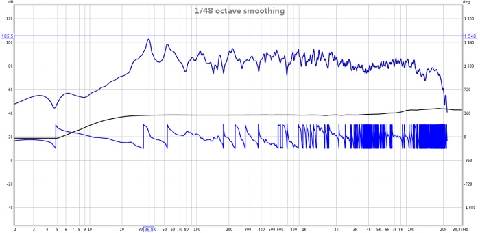

Postby Hitman » 29 Dec 2011, 18:24
Измерения не корректны. Пунктиром на графике -- калибровка звуковой карты. Она такой быть не может точно. Это должна быть прямая с плавными спадами в районе 40 герц и 20-30 килогерц, но точно не кривая с графика.
Рекомендую таки грохнуть калибровку и измерить вообще без неё.
Микрофонный калибровочный файл вставлен корректно (толстая чёрная кривая).

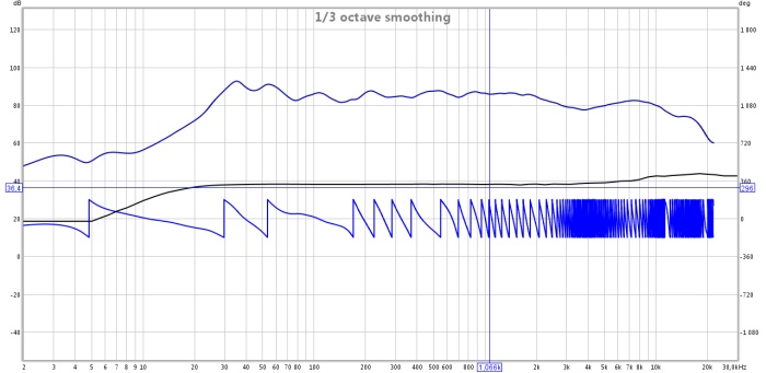

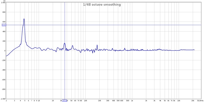

Postby doctor_plastic » 07 Jan 2012, 18:42
Последний график.

Postby Андрей Смирнов » 09 Jan 2012, 10:28
Привет, Доктор
более правильно рассматривать АЧХ с 1/3 октавным фильтром.
Пытаться поглотить частоту 35 Гц дело неблагодарное. Слишком низкая частота. Кроме того, у меня вызывает сомнение наличие такого большого пика на такой низкой частоте. Не совсем понятно, чем её так возбудили :)

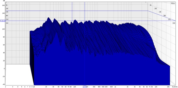

Postby Hitman » 09 Jan 2012, 12:15
Правильнее будет на Waterfall ориентироваться -- там нагляднее пики, которые не затухают со временем. На них, наверное, и настраивать...

Re: Коррекция комнаты прослушивания
Postby doctor_plastic » 09 Jan 2012, 12:21
На Waterfall тоже самое получается 35 и 53. Вопрос в том на какую именно резонансную частоту настраивать
