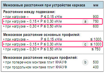

Postby Mikoll » 21 Jun 2012, 21:41
На рисунке дюбель первое что пришло в голову. А сейчас да это задачка, металлический дюбель-гвоздь не подойдёт, здесь нужен дозированный прижим. Посмотрю что у нас в продаже из анкеров.
Сегодня сравнил профиль и брусок . При расстоянии 1метр между опорами брусок гораздо прочнее и инертнее. Поэтому расстояния в альбоме Knauf по монтажу потолка подходят с запасом. Между подвесами получилось по 51см ( +10см отступ от стены) а между основных брусков 790см. Сравнивая с рекомендацией Knauf жёсткости с запасом.
