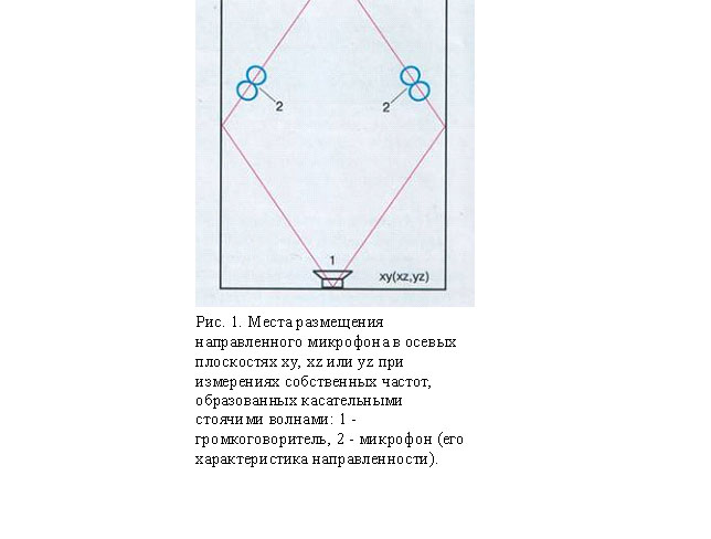

Postby Dr.Sound » 17 Nov 2011, 16:05
Источник информации во вложении

Postby Андрей Смирнов » 17 Nov 2011, 16:22
Это картинка из известной статьи Анатолия Лихницкого "Комната прослушивания (рекомендации по проектированию) Часть третья".
Господин Лихницкий уважаемая личность, но некоторые его выводы и рекомендации являются достаточно спорными.
Кроме того, многие приведенные в статье рекомендации уже безнадежно устарели, т.к. технология измерений и интерпретация полученных результатов производятся на совершенно ином и более высоком уровне.
Новые прогрессивные методы описаны в стандарте ISO 3382 Acoustics — Measurement of room acoustic parameters, 2009 и основаны на анализе импульсной характеристики помещения.
Жизнь не стоит на месте :)

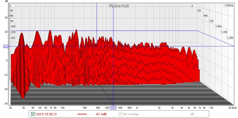

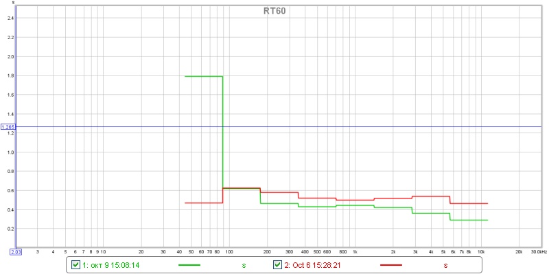

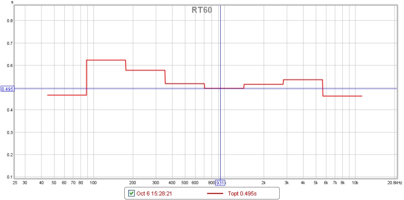

Postby Dr.Sound » 08 Oct 2012, 12:07
Андрей, добрый день.
Закончил монтаж звукоизолирующих конструкций в КдП. Сделал промежуточные акустические измерения для уточнения значений частот настройки НЧКП. Столкнулся с непонятной для меня ситуацией - данные графиков RT60 и Waterfall ниже 90 Гц. противоречат друг другу... (имеются в виду частоты 30 и 53 Гц.).
Помогите разобраться.
С уважением.
overlays rt60 до и после.jpg (69.84 KiB) Viewed 28004 times
waterfall звукоизолирующая система 06.10.2012 г..jpg (144.36 KiB) Viewed 28005 times
RT 60 со звукоизолирующей конструкцией 06.10.2012 г..jpg (58.2 KiB) Viewed 28005 times

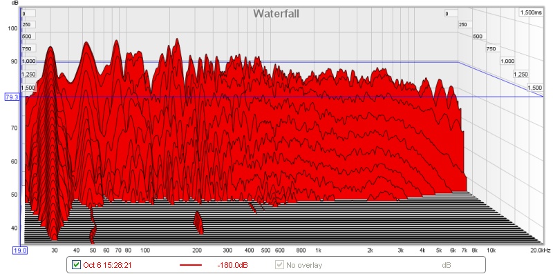

Postby Dr.Sound » 08 Oct 2012, 12:57
Или так?

Postby Андрей Смирнов » 08 Oct 2012, 14:44
а в чем собственно противоречие? Вопрос не совсем понятен.
На одном графике время реверберации в зависимости от частоты, приведенное в октавных полосах.
На другом графике показана зависимость уровня звукового давления от частоты в различные периоды времени (временные слайсы). Причем график приведен в усреднении, как мне кажется, 1/12 или даже 1/24 октавы.
Для получения корректных результатов необходимо проведение не одного измерения, а 10-15 измерений, после чего их результаты усредняют, а флуктуации выбрасывают, т.к. разброс полученных значений в малом помещении может быть огромным. REW это бытовая программа, которая не может усреднять результаты измерений, поэтому его результаты могут служить только ориентиром.
И наконец, доверять результатам измерений на частотах ниже 100 Гц практически невозможно, т.к. на низких частотах в малых помещениях звуковое поле не может быть диффузным, а это является критерием правильности методики измерений.
Если отталкиваться от фактических результатов, то все опять же не очень понятно. Какие графики ДО, а какие ПОСЛЕ?
По логике зеленая кривая должна быть ДО, а красная ПОСЛЕ, но даты измерений говорят об обратном :shock:

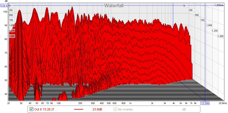

Re: Акустические измерения в комнате прослушивания
Postby Dr.Sound » 08 Oct 2012, 15:25
Андрей, все графики таки приведены в усреднении 1/3 октавы.
Вопрос возник в связи с тем, что на графике RT60 ниже 90 Гц. время реверберации не превышает 0,5 секунды, в то время, как на графике Waterfall на частотах 30 и 53 Гц. его значение доходит почти до отметки 1,5 секунды :?:
Ещё раз сгенерировал Waterfall всё из того же измерения от 06.10.2012 - странно, опять полученный график несколько отличается от предыдущих... :o (смотри вложение).
Кстати, также не совсем понятно почему на графике Waterfall амплитуда гораздо выше, чем на исходном графике АЧХ?
С графиками RT60 "ДО" и "ПОСЛЕ" никакой ошибки нет - просто разница в датах проведения измерений - ровно один год :D. Естественно, что зелёная кривая "ДО" 2011 г., а красная "ПОСЛЕ" 2012 г., собственно, ради этого результата отчасти и монтировалась звукоизолирующая конструкция :wink:. Разница ещё в том, что в "зелёном" варианте в комнате стояли 6 толстых пористых поглотителей, на окнах присутствовали две плотные шторы, на полу - ковёр, а в "красном" - комната пустая. Поэтому, собственно, на ВЧ/СЧ имеет место отрицательная динамика...
waterfall 4 06.10.2012.jpg (116.85 KiB) Viewed 27994 times
Postby Андрей Смирнов » 08 Oct 2012, 15:54
Графики RT60 все же приведены для усреднения 1 октава.
Графики RT60 и Waterfall это совершенно разные графики. Их нельзя сравнивать напрямую. На Waterfall частоты 30 и 50 Гц "снабжены хвостами", связанными с комнатными модами. Они довольно узкие и поэтому не искажают усредненную кривую RT60.
C датами теперь все ясно. В этом случае результаты вполне предсказуемые и очевидные. Время реверберации на НЧ, благодаря звукоизоляционным облицовкам, уменьшилось, кривая получилась почти линейной и, как следствие, окраски звучания ожидать не стоит.
Waterfall необходимо "поднимать" на одинаковую "высоту".

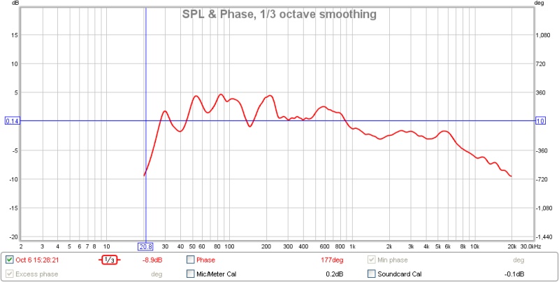

Postby Dr.Sound » 08 Oct 2012, 16:29
"Графики RT60 все же приведены для усреднения 1 октава" - виноват, не досмотрел, извиняюсь :oops:.
С взаимосвязью или, скорее, с её отсутствием графиков RT60 и Waterfall более или менее прояснилось :).
Звукоизолирующие конструкции изготовлены в соответствии с Вашими рекомендациями, хотя и с определёнными упрощениями, поэтому, собственно, и "...результаты вполне предсказуемые и очевидные. Время реверберации на НЧ, благодаря звукоизоляционным облицовкам, уменьшилось, кривая получилась почти линейной..." :D.
"Waterfall необходимо "поднимать" на одинаковую "высоту"" - если я правильно понял, в моём конкретном случае - это НЧКП на 53 Гц., а на 30 Гц., по понятным причинам, - не "заморачиваться"?
Да и ещё. В одном из своих постов Вы писали, что при определении настроечных частот НЧКП следует руководствоваться, главным образом, результатами именно графика Waterfall, тогда пик на частоте 85 Гц. на графике АЧХ (смотри вложение) можно игнорировать или таки имеет смысл вторую пару НЧКП настроить на эту частоту?
Андрей, спасибо за ответы. С уважением.
ачх 06.10.2012.jpg (77.81 KiB) Viewed 27992 times

Postby Андрей Смирнов » 08 Oct 2012, 17:28
По графику АЧХ определить проблемную моду невозможно.
А вообще сначала надо включить в комнате музыку и послушать, есть проблемы или нет. Если есть, то выявить на каких частотах. Теоретические исследования позволяют только оценить вероятность возникновения проблем.
