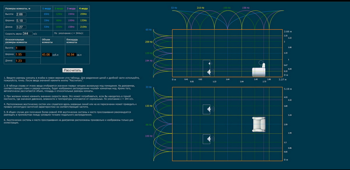

Пока нахожусь в раздумьях, что и как делать остаются непрояснёнными некоторые вопросы. Как правильно определтить резонансную частоту на которую настраивать НЧКП? По тому графику, что я приводил выше наверное не совсем верно ориентироваться, тк пик на 90Гц характерен только при конкретном расположении аккустики и микрофона. Передвинув аккустику горб уменьшается.
Теперь о месте расположения НЧКП, много пишут, что надо ставить в углах, тк звуковое давление там максимальное. Вот скриншот с распределением мод в моей комнате, на сколько я вижу в углах их нету, или я чего то не догоняю?

Postby Dmytro_ua » 14 Nov 2011, 13:24
Вы указали зону низкого давления для этой частоты. Пересечение (фиолетовая полоса) - зона низкого давления, в углу - зона высокого давления.
93Гц - 3 мода. Изначально лучше обращать внимание на 1,2 моды.
31, скорее всего, можно пропустить.
56 может давать большую проблему, т.к. образуется между двумя длинными стенами (здесь же 113 Гц).
69 тоже не так просто побороть, учитывая что потолок уже 2.5 (много на него не повесишь).
Диапазон 50-100 Гц сложнее всего будет выровнять, т.к. там, помимо всего, еще и SBIR от ближайших твердых поверхностей (стены, пол, потолок). А SBIR "творит чудеса" иногда похлеще комнатных мод..

Postby Андрей Смирнов » 14 Nov 2011, 16:25
northernwind wrote: По тому графику, что я приводил выше наверное не совсем верно ориентироваться, тк пик на 90Гц характерен только при конкретном расположении акустики и микрофона. Передвинув акустику горб уменьшается.
Распределение пиков и провалов определенно зависит от взаимного расположения мониторов и микрофона, поэтому измерения необходимо проводить в зоне планируемого размещения звукооператора (размером около 600 мм).

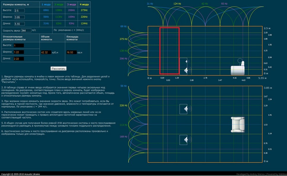

Postby northernwind » 14 Nov 2011, 18:34
Dmytro_ua wrote:Вы указали зону низкого давления для этой частоты. Пересечение (фиолетовая полоса) - зона низкого давления, в углу - зона высокого давления.
Спасибо за ответ. Те получается, если смотреть на линию, там где она наверху, на то место пик приходится (я думал наоборот)? Если делать плоский НЧКП, можно ли его располагать в углу на длинной стене или на короткой предочтительно? По коротокой мне его не поставить, тк от стены до окна 43см. Или тогда делать угловой, с неравными сторонами?

Postby Андрей Смирнов » 15 Nov 2011, 12:53
Когда я рисовал эскиз калькулятора, то думал, что интуитивно сразу будет понятно где расположены максимумы и минимумы звукового давления :)
Плоский НЧКП можно располагать в углу на длинной стене или на короткой стене. А можно делать угловой с неравными сторонами. Угловой вариант более предпочтителен.

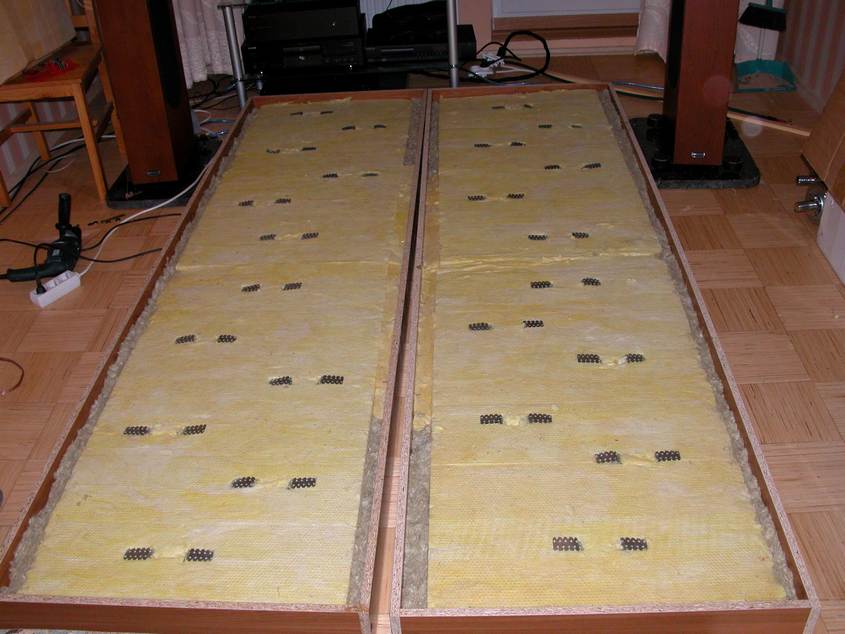

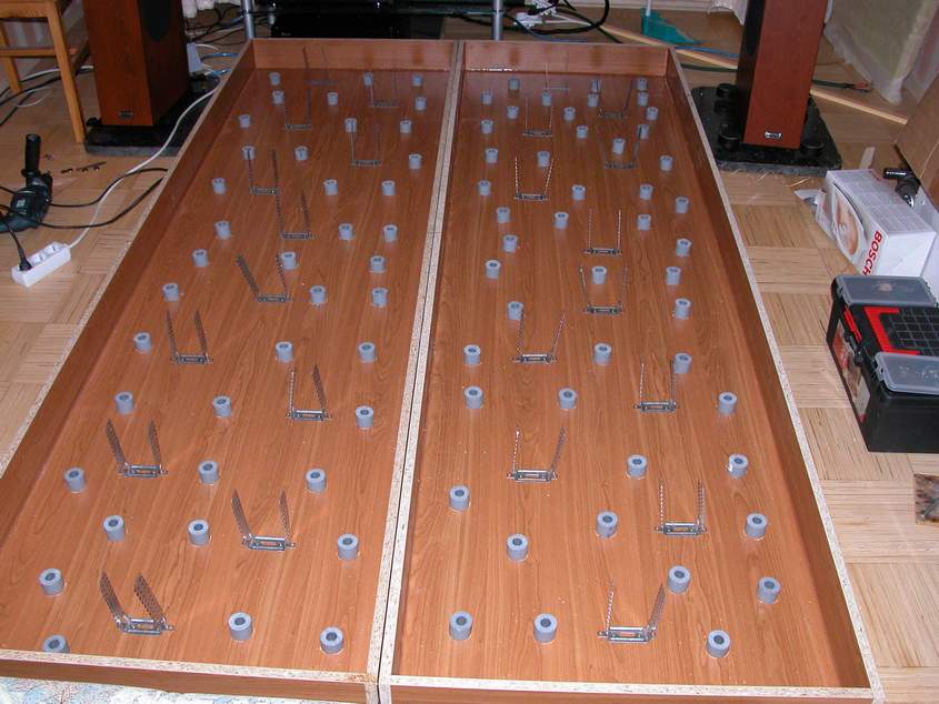

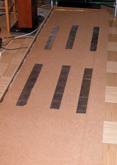

Заканчиваю изготовление своих НЧКП. Ящик 16мм ДСП собран на мебельных шурупах, довольно прочный. Размеры 2360*700*100. Мембрана 3,2мм ДВП (финская папка) + вязко эластичная штука подобная Абрис ВБД2. Общий вес мембраны получился 3,25кг/м2 (взвешивал специально :lol: ). Стекловата 50мм 50кг/м3, по бокам базальтовая чуть меньшей плотности, но запихал побольше, чтобы поплотнее была (наверное не критично). Планировал сегодня доделать, но вязко эластичная штука не захотела сама приклеиваться к мембране, из-за того, что финская папка имеет шершавую заднюю поверхность. Пришлось приклеивать на силикон. Заодно сделал контрольные мазки на этой поверхности полимерным клеевым герметиком (написано что для заполнения "живых" швов и использования в акустических конструкциях), чтобы проверить как он держится. Пока мембрана не приклеена, жду критики и предложений. :)

Очень неплохо :)
Способ размещения и фиксации минеральной ваты в средней части каркаса вполне приемлем и я думаю достаточно удобен для монтажа.

Изначально я хотел по другому сделать, по ходу идея пришла так закрепить. Цель была на сколько возможно сделать процесс изготовления простым. Перелопатил много тем на форуме и постарался перенять опыт других. В общем пришлось конечно повозиться с изготовлением, я думал проще будет, чего там 2 ящика собрать...
Впечатление от эффекта НЧКП двоякое. На слух стало лучше, окрас (коробчатый) пропал. Стлало чище звучать во всём диапазоне, сцена лучше локализуется, ощущение пространства улучшилось. Другая сторона медали, что измерения не показывают больших изменений, наверное так и должно быть :? . Bзменилась АЧХ, в общем она стала ровнее. Время RT60 осталось практически без изменений, на НЧ чуть подросло даже.

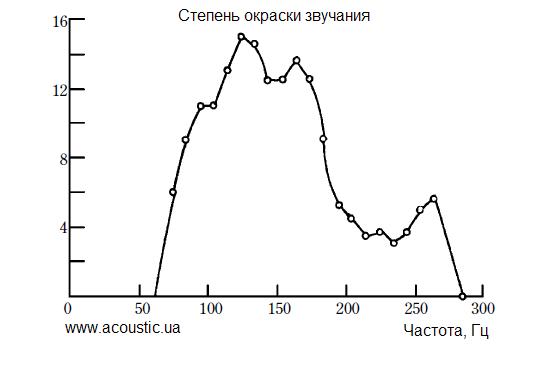

На слух стало лучше, окрас (коробчатый) пропал. Стало чище звучать во всём диапазоне, сцена лучше локализуется, ощущение пространства улучшилось. Другая сторона медали, что измерения не показывают больших изменений
- А почему на такси нет шашечек?
- А тебе нужны шашечки или ехать? :)
Уменьшения коробчатого звучания как раз и является результатом.
Если измерения проведены корректно, то такое существенное снижение горба на 90 Гц является большой победой. Такой результат получается не во всех комнатах.
В свое время исследовательский центр ВВС Research Department в течение более 2 лет проводил обследование нескольких десятков студий и влияния НЧ резонансов на окраску мужского и женского голосов. В результате были получены данные зависимости окраски от частот, на которых наблюдается влияние комнатных мод. Более всего окраска мужского голоса проявлялась в диапазоне 90-180 Гц, а женского в диапазоне 200-300 Гц.
Если комнатные моды наиболее активны в других диапазонах частот, это в меньшей степени приводило к окраске звучания.
