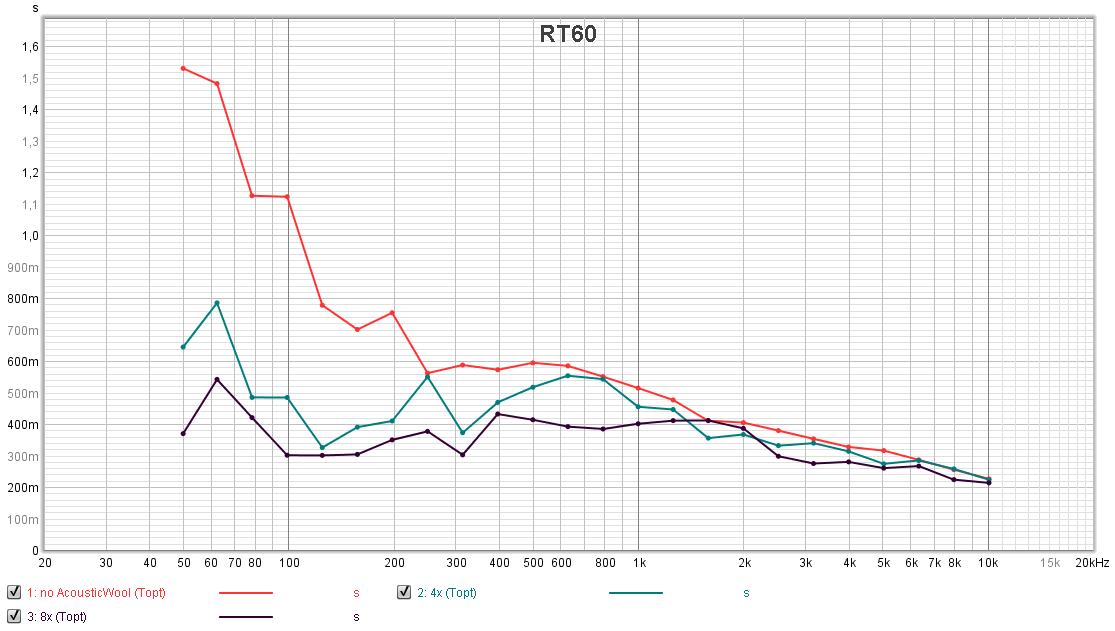

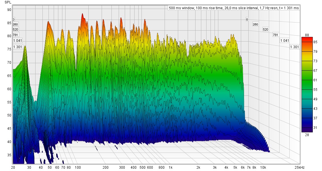

1. настройки должны быть такими, чтобы от максимума пиков до "дна" было 60 дБ. Это следует из самого понятия Т60.
А временной интервал должен быть больше самого большого значения Т60.
У вас это 1,22 сек (50-60 Гц), поэтому надо настроить окно времени не на 300 мс (=0,3 сек), а на 1,3-1,5 сек.
Тогда вы увидите все хвосты и их частоты.
Значения Т20 и Т30 будут одинаковы только для случая идеального диффузного звукового поля.
В малых помещениях всегда диффузность слабая, поэтому и значения разнятся.

Решил поступить радикально с поглощением нч - закупил 8 упаковок AcousticWool (как раз столько нужно будет на потолок по схеме SPU_130ML), обернул их упаковочной пленкой и разместил их в углах комнаты вертикально. Результат по измерениям превзошел все ожидания - на нч время сократилось до 0.5с и проблемы с долгим гудением комнатных мод тоже решены.

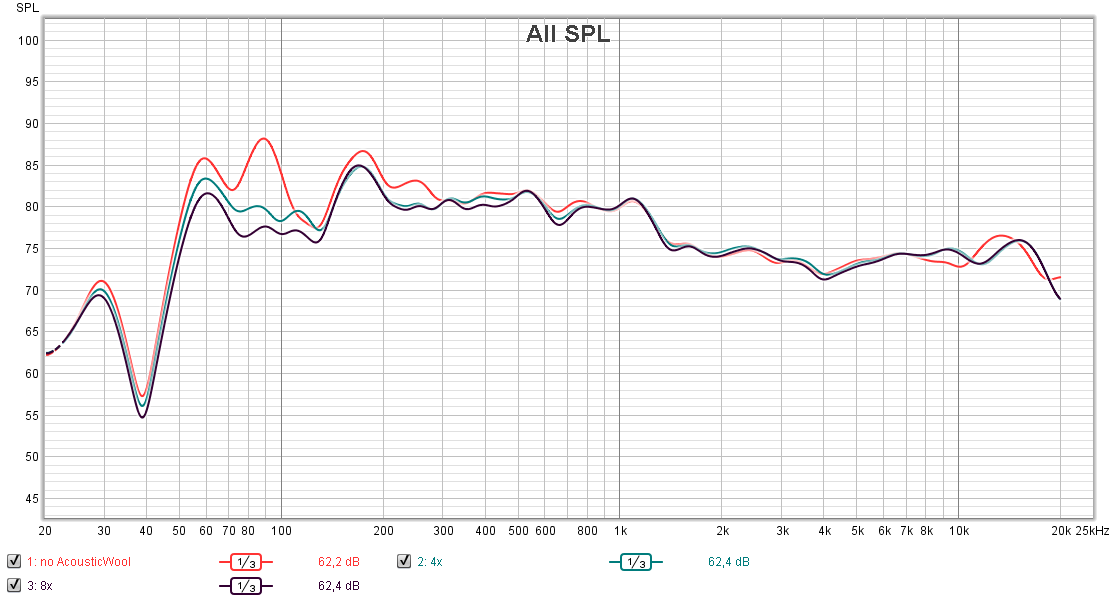

На слух впечатления позитивные, но немного двоякие: очень улучшилась разборчивость нч и точно так же улучшилась микродинамика, в этом плане звук стал просто на уровень выше. Однако изначально "темный" характер звучания моей акустики в этой комнате стал "светлым", к этому надо привыкнуть и определенно это не то чего я хотел добиться. Судя по измеренной ачх сильно упало давление в диапазоне 50-100гц и хотя я понимаю что раньше я тут слушал гудение комнаты, но при всех недостатках на тональный баланс это влияло позитивно.

1 наверное нет ничего удивительного в том что добавление звукопоглощающих материалов привело к уменьшению нч и изменению тонального баланса, но что вообще в таком случае будет правильно сделать чтобы звук стал "темнее"?
2 при использовании гибких облицовок стен и потолка результат на нч будет схожим с тем что я получил сейчас?
3 на ачх хорошо виден провал на 40гц (и пусть у меня акустика копает не слишком низко но даже 15" сабвуфер дает аналогичную картину в точке прослушивания при самом разном расположении в комнате), каким образом можно попытаться его побороть? Сдвиг точки прослушивания (сейчас примерно на 1/3 длины от тыловой стены) к тыловой стене практически не влияет на это, а если двигать акустику к фронтальной - теряется глубина сцены.
4 при перемещении тп к тыловой стене (например до 80см где нч более менее ок) звучание становится грязным - это означает что прослушивание с такого расстояния требует тщательной обработки всех мест первых отражений? при этом на боковых стенах у меня есть поглотители из минваты

1 Так, нет ничего удивительного в том что добавление звукопоглощающих материалов привело к изменению тонального баланса.Результат может быть полностью позитивным или частично, это вопрос компромисса. Не понимаю, что значит "темный" звук.
2 так
3 возможно это результат не очень приемлемых комнатных пропорций
4 вы уже поняли, что качество звуковой сцены это результат очень многих мероприятий и усилий. К сожалению так было и будет. Правильным путем достижения цели является только эксперимент.
5 так

1 Когда я только установил систему в этой комнате было конечно много акустических проблем, но мне очень понравился тональный баланс, количество нч-сч-вч было ровно таким как надо, гораздо лучше чем в моей предыдущей кдп. Но после добавления минваты стало меньше нч и тональный баланс сместился в сторону сч-вч, теперь нч немного не хватает.
3 Размеры комнаты 5.7 х 4.4 х 2.7, вы говорили что это хорошие пропорции. Как я понимаю провал возникает из-за двух сильных изолированных мод по длине,
и выходит что это никак не изменить?
4 Со звуковой сценой понял, да. Но в данном случае я имел ввиду не сцену, которая становится несколько хуже но все еще радует, а вот микродинамика сразу ухудшается, появляется много "каши"
