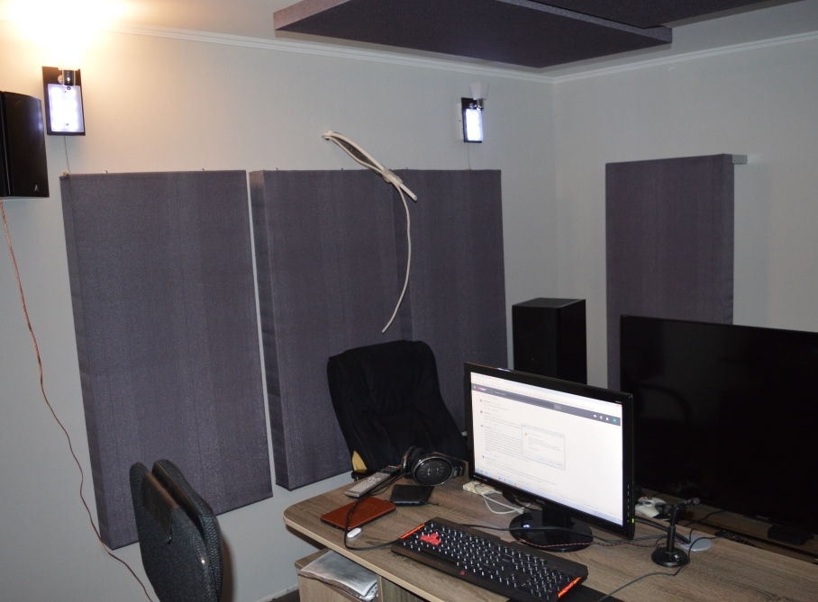

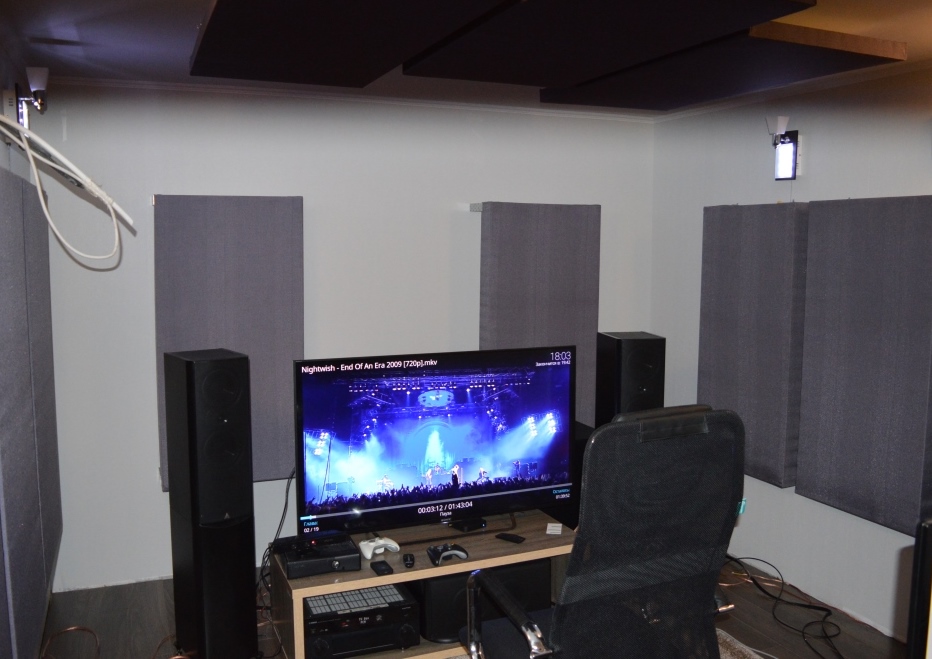

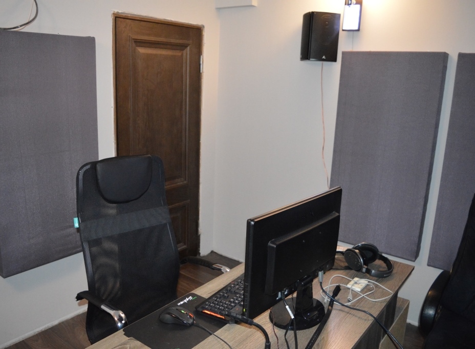

Postby roman-kab » 02 Jun 2018, 06:19
Вот результат. Есть проблемы на низких частотах (40,80,120), но пока руки не доходят. Да и с измерениями не все понятно.
