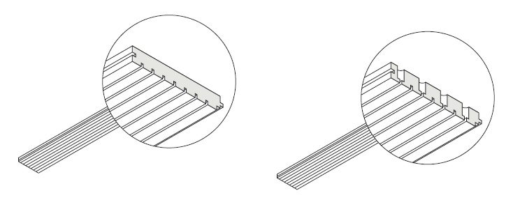

Кроме того, неизвестно какая площадь стен облицована перфорированными панелями, а какая декоративными, т.к. панели 4akustik производятся различной конструкции с разными акустическими характеристиками, но одинаковым внешним видом.
4akustik difference.jpg (42.85 KiB) Viewed 16221 times

Если сказать иначе - это получится как в Вашем посте выше на фото, где Вы показали панель 4akustik с пазами и перфорацией (те что справа) и с пазами и без перфорации (слева на фото - декоративные). Считайте что у меня такая же конфигурация подразумевается.
И что? Декоративные панели снизу по фронтальной стене не будут работать по НЧ поглощению?

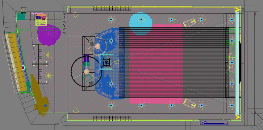

Андрей, а что касаемо потолка? У меня же на нем расположены так же и перфорированные панели, и делается короб из гипсоволокна.
На схематичном изображении заштрихованная область - это и есть перфорированные панели на относе 100мм и мин ватой 50мм. А вот вся остальная площадь потолка - это уже и есть короб. Спускается он на 150мм и думал заложить туда мин вату толщиной 100мм. Он как раз по углам потолка идет, где сосредотачивается область максимального давления.
И возникает вопрос - разве не будет этот короб по сути являться НЧ поглотителем? Он же герметичный (не считая вырезов под освещение), с мин ватой заложенной; с гибкой облицовкой.
Подскажите пожалуйста как лучше соорудить это на потолке, чтобы максимально повысить КПД от данной конструкции и сделать его полноценным НЧ поглотителем? Или же вырезы под светильники не позволяют считать конструкцию герметичной и толку никакого от конструкции не будет?
И есть ли разница использовать гипсокартон или гипсоволокно?

Postby Андрей Смирнов » 13 Jul 2018, 13:22
Короб из ГКЛ будет работать как низкодобротный поглотитель НЧ. ГКЛ предпочтительнее.

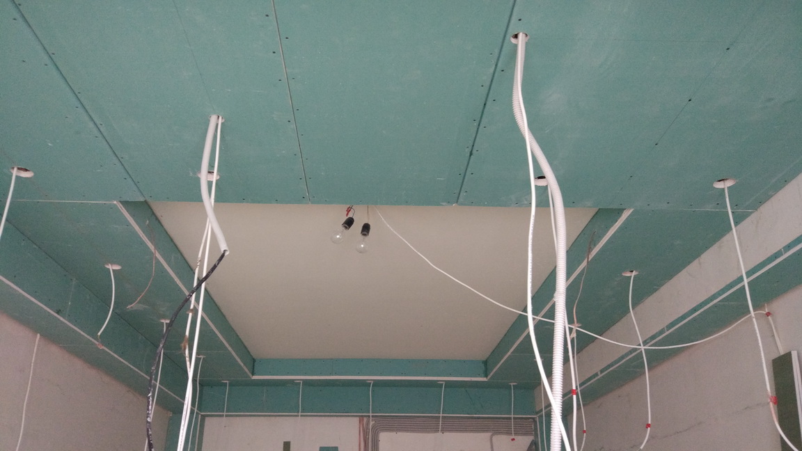

Postby Abdul » 10 May 2019, 22:10
В полном соответствии с Вашими рекомендациями создал на потолке низкодобротный поглотитель: - ГВЛ в 2 слоя (между собой не склеивали); относ 15 см от потолка до внутренней поверхности ГВЛ; заложили мин ватой 2 слоя по 5 см.). Все это на деревянном каркасе, все смазывали герметиком, все предельно герметично, комар носа не подточит.
Одно но...для потолочных светильников сделаны отверстия и герметичности наступил конец. Вопрос - нужно ли "сажать" светильники на герметик (для восстановления герметичности)? Или же можно будет просто установить светильники без герметизации. "Сидят" светильники довольно плотно, отверстия вырезаны впритык под размер светильников. Просто без особой необходимости не хотелось бы герметиком светильники смазывать, дорогие очень. Для замены придется потом раскорячивать их. Но если рекомендация смазать, то конечно сделаю. именно так.

Postby Андрей Смирнов » 11 May 2019, 08:20
Это не специализированный поглотитель, а просто один из элементов отделки помещения, конструкция которого обладает определенными звукопоглощающими свойствами на низких частотах.
Светильники можете монтировать как вам удобнее, герметизация не требуется. Более того, небольшое количество неплотностей в облицовке потолка в местах крепления светильников создаст дополнительное поглощение.
Кстати, я не вижу применения ГВЛ, на фотографии облицовка потолка на основе ГКЛ.
