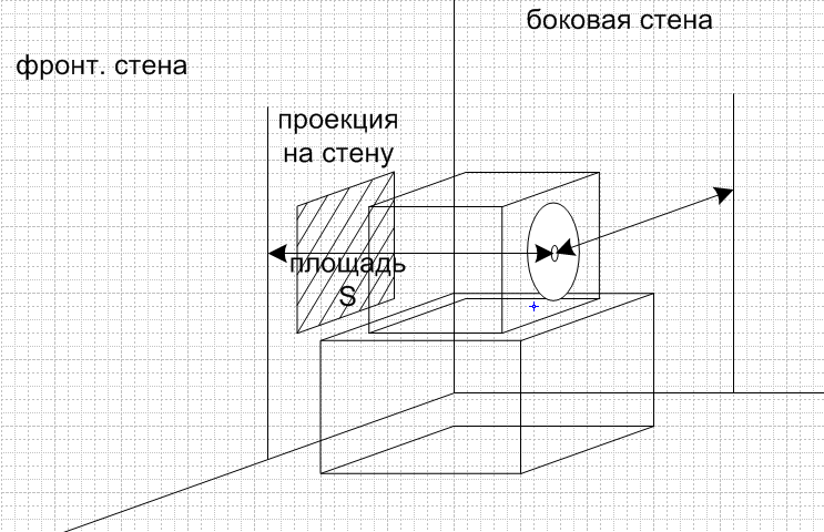

Андрей! Здравствуйте! Чтобы закрыть свой вопрос относительно SBIR эффекта-подскажите пожалуйста вот что:-какова должна быть площадь "S" перфорированной панели поглотителя, устанавливаемого(в случае проиллюстрированном на картинке) за колонкой.
Вариантов моих ответов немного:
1.-"S" должна быть немного более проекции фронтальной площади АС(в моем случае из четырех сторон "S"-2 стороны будут на 10 см больше, другие две-ещё больше сторон проекции-на 40 см и 20 см-итог-площадь "S" перфорированной панели=4,5 S проекции АС на стену.
2. Стороны поглотителя, образующие площадь "S" должны быть на 50-60 см больше проекции АС на стену( как в случае площадок первичных отражений)
3. Какой нибудь другой вариант ответа :) .
Ситуация складывается таким образом: так как во фронт. углы не удается поставить НЧКП в полный рост(надо же бороться со SBIR), то сверху перехлест стороны проекции АС на стену-всего 10 см(экономия место под НЧКП), в этой же связи-перехлест сбоку(в сторону от боковых стен) то же 10см, так как между перф. фронтальными панельными поглотителями планируется ещё один НЧКП(на фронт стене-в двугранном углу"пол-стена")
В общем скорректируйте меня, если ход мысли не правильный :) !

В ответ на ваши у меня возникают свои вопросы.
А почему вы решили, что вам надо бороться со SBIR эффектом?
Вас что-то не устраивает в звуке системы?
У вас точно детектируемая проблема, связанная именно со SBIR?
Может быть вы просто начитались разнообразной информации на разных форумах и вам хочется "что-то сделать"?
В общем случае, размеры пористых или перфорированных (резонансных) поглотителей должны быть сопоставимы с длиной волны, которую требуется поглощать.
Можете посчитать самостоятельно по простой формуле
L = C/f, где
L - длина волны, м
с - скорость звука, м/с
f - частота звука, Гц.

Да! Я просто начитался разнообразной информации на разных форумах(на самом деле-вашем-95 процентов) и мне хочется "что-то сделать" :D .-Сделать сразу и качественно(нуу по максимуму, то есть предварительно).
Напомню-даже система у меня ещё не установлена. В комнате просто голые стены, посреди-строй материалы.
Просто я вот что думаю-у меня центр низкочастотного динамика планируется расположить в 40 см от боковой стены, и в 70 см от фронтальной стены(по правилам инсталляции АС-но речь не об этом), и вероятность появления SBIR эффекта я думаю=99,9 процентов(разве нет?)-проблема на 205 Гц от боковой стены и 120 Гц от фронтальной.
Считаете мой подход неправильным или не рациональным(сделать сразу перф. панели и установить на фронт. и бок. стены)?
Считаете что судить о проблеме присутствия SBIR эффекта, с последующим решением этой задачи-необходимо только после установки АС и предварительных акустических измерений?

Postby Андрей Смирнов » 27 Apr 2017, 09:54
Последнее предложение в вашем сообщении соответствует истине :)
