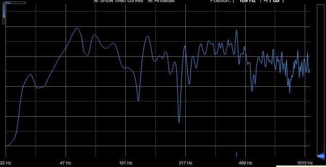

Postby Pashtet » 04 Feb 2015, 09:29
Screen Shot 2015-02-04 at 11.25.09.png (34.39 KiB) Viewed 10987 times
Как говорил герой мультфильма "Ничего не понимаю" ))) Во всех статьях разговоры о модах, SBIR эффекте , ранних отражениях... А что из всего этого надо учитывать при устройстве домашней студии ? Вот замерял частотку... не знаю насколько правильно, микрофон не для этих целей... но в нижнем диапазоне просматриваются завалы .. Это влияние мод, SBIR , ранних отражений или все на кучу?

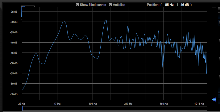

Re: Не симметричная комната. Приемлемо или нет ?
Postby Pashtet » 04 Feb 2015, 09:45
Screen Shot 2015-02-04 at 11.41.25.png (48 KiB) Viewed 10986 times
Первый снимок АЧХ на высоте мониторов 1.56 м , второй 1,25м . Провал в районе 110 Гц стал шире....

Postby Андрей Смирнов » 04 Feb 2015, 10:20
Их графиков АЧХ невозможно выявить комнатные моды.
Для этого требуются графики Waterfall.

Postby Андрей Смирнов » 04 Feb 2015, 10:39
График АЧХ может дать информацию только о степени неравномерности звукового поля в точке сведения/прослушивания, но не содержит информации о причинах этой неравномерности.

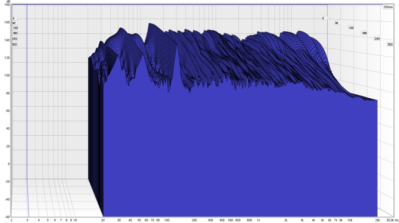

Postby Pashtet » 04 Feb 2015, 11:49
Поставил, продул... Жуть ))) В принципе комната еще не доделана, но что посоветуете ? Те пики которые проглядываются на АЧХ и здесь видны .
Postby Андрей Смирнов » 04 Feb 2015, 12:04
Настройки выставлены неправильно.
Изучите методику измерений и настройки интерфейса программы, чтобы можно было анализировать графики.

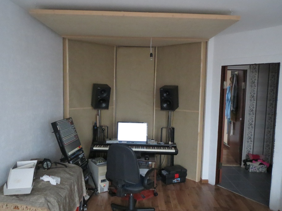

Postby Pashtet » 16 Feb 2015, 10:07
Доброго всем здоровья. Вот сделал наконец свои чудо-конструкции... Конечно еще боковые стены нужно чем-то покрыть, но у меня вопрос такого характера, хотелось бы в целях сохранения подвесных рамок под потолком , покрыть их сверху полиэтиленом , чтобы пыль не вьедалась в ткань. Это может негативно сказаться на звуковых характеристиках ? Левая стена граничит с улицей, есть ли риск того что в левом углу начнет образовываться плесень ?
