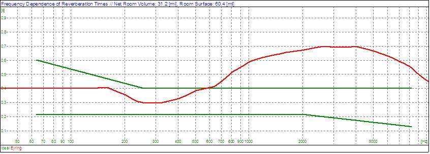

Расчетная кривая времени реверберации для комнаты в указанном состоянии имеет примерно такой вид:
paradoxic RT60.JPG (55.38 KiB) Viewed 4059 times
Зелеными линиями указаны границы рекомендуемых значений времени реверберации в зависимости от частоты. Рекомендуемые значения рассчитываются исходя из объема помещения и его назначения (70% домашний кинотеатр 30% музыка).

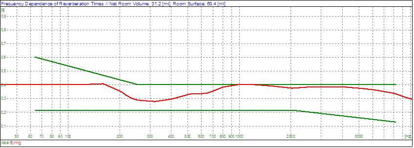

Если заменить ламинат ковролином, то расчетная кривая примет следующий более приемлемый вид:
paradoxic RT60.2.JPG (54.7 KiB) Viewed 4059 times
Кроме того, добавочное поглощение на СВЧ/ВЧ обеспечит мягкая мебель, шторы и элементы интерьера.
Расчеты произведены на основании справочных данных звукопоглощения строительных и отделочных материалов, а также на основании натурных измерений на объектах наших клиентов.
По базовому показателю времени реверберации комната имеет вполне приемлемые характеристики.
