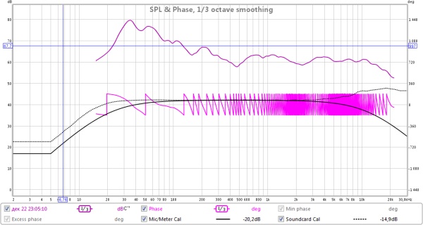

Postby doctor_plastic » 22 Dec 2011, 22:18

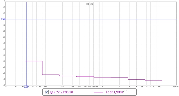

Произвел калибровку, сделал замеры. Несколько раз замерял, но постоянно разные значения получаются. На rt-60 к примеру получается то 2 секунды, то 1,7, то 1,7. В чем может быть причина?
Судя по замерам, надо еще же заглушать комнату? верно? То есть увеличивать количество стеновых панелей? Стоит ли взять мин вату акустик батс более толстую нежели 50 мм - у нее коэффициент звукопоглощения больше, и на 100 гц в том числе.

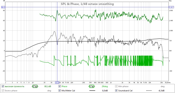

Postby Hitman » 23 Dec 2011, 07:28
Судя по графикам — мне кажется что калибровка микрофона и карты перепутаны местами.

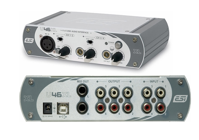

Postby doctor_plastic » 24 Dec 2011, 17:10
1. понял
2. под джек там на карте только mix out. Тюльпанами нельзя подключить? И подключать оба канала надо?

Postby Hitman » 24 Dec 2011, 21:05
doctor_plastic wrote:2. под джек там на карте только mix out. Тюльпанами нельзя подключить? И подключать оба канала надо?
Эээ... Ну формально подразумевается что именно выход, который потом используется для соединения с трактом, подключается ко входу микрофона. Логично предположить, что ресивер\усилитель ты тюльпанами подключаешь. Но вот их с балансным входом завязать -- задача =)
На самом деле можно, мне кажется, ограниться измерением тюльпанами output -> input, или вообще эти измерения не проводить, они там эффект дают ничтожный, уж коли аудиокарта не кривая. Канал один.

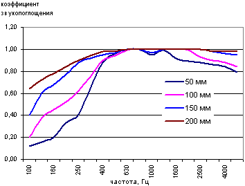

Стеновые панели я делаю на деревянной рамке, при этом я помещаю вату не внутрь рамки, а кладу НА рамку. Т.е. у меня между ватой и стеной оказывается воздушная подушка толщиной с рамку - 30 мм.
Частотные характеристики реверберационных коэффициентов звукопоглощения плит АК Б:

Postby Андрей Смирнов » 26 Dec 2011, 15:37
Для каркаса НЧКП подойдет ДСП толщиной 18 мм.
По стеновым панелям прояснилось :)
ВЕНТИ БАТТС применять можно, 100 мм ваты на относе 30-50 мм от стены будет достаточно.
100 мм ваты на относе 50 мм будет на низких частотах примерно соответствовать поглощению ваты 150 мм установленной вплотную к стене.

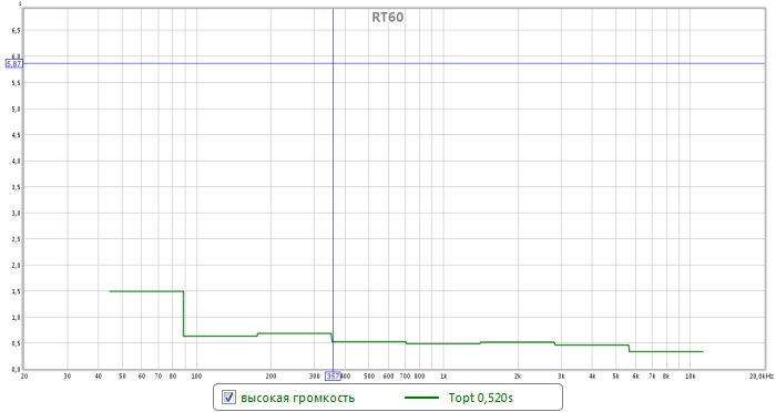

Postby doctor_plastic » 29 Dec 2011, 18:00
Вот сделал замеры. На средней громкости.
Андрей, очень нуждаюсь в вашем мнении по поводу того, на какую резонансную частоту настраивать НЧКП. Для НЧКП уже всем закупился.
