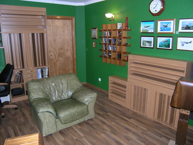

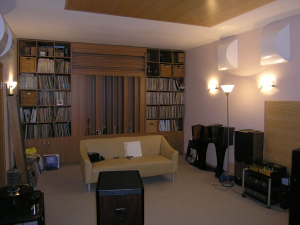

Извиняюсь, сразу не досмотрел... В Вашей "зелёной комнате" и на втором фото во вложении - всё чётко видно - это два диффузора 7-го порядка, только они хоть и сочленены по типу "зеркального отражения" - но на каждом фото - разными сторонами (кстати, в каком случае более правильно? Хотя, наверное, это глупый вопрос... :lol:). А на фото, приведённом выше, как ни крутил - всё-равно 13-го порядка получается и секций 13, а не 14, и картинка из Вашего калькулятора это подтверждает... :?: Или всё не так просто? :D.

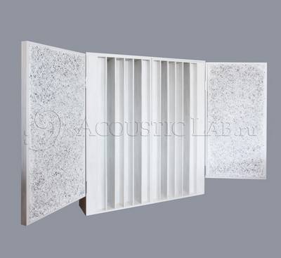

Неправильный вывод. На обоих фотографиях диффузоры только 7-го порядка. Только на фото с екатеринбургского сайта 2 диффузора, установлены "навстречу" (т.е. один перевернут на 180 град), а у меня в комнате последовательно в одном корпусе.

2. Есть ли какое-либо преимущество варианта размещения на фото с екатеринбургского сайта перед тем, как это сделано в Вашей КдП или наоборот?

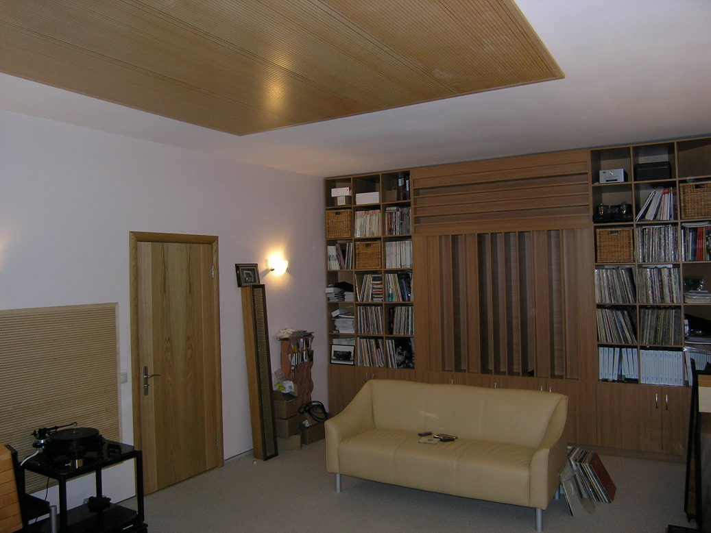

Андрей, немного порывшись в своих архивах, нашёл Ваши пояснения по первому вопросу: "Один из акустически удачных вариантов решения тыловой части референсной комнаты прослушивания. На тыловой стене диффузор Шредера 13-го порядка глубиной 300 мм, нижняя граница диапазона рассеивания звука 220 Гц." (фото этой же комнаты, но в другом ракурсе - во вложении). Таки - 13-го порядка :D. Только вот опять непонятно, согласно расчётам Вашего калькулятора, для того, чтобы значение нижней границы диапазона рассеивания звука была 220 Гц, - глубина этого устройства должна быть порядка 53см. :?:.

В этой комнате диффузор действительно 13-го порядка. На предыдущих фото 7-го.
Возможна и последовательная и встречная установка диффузоров. Но при установке нескольких периодов подряд в цилиндрической диаграмме направленности появляются более интенсивные лепестки.

Dr.Sound wrote:Андрей, немного порывшись в своих архивах, нашёл Ваши пояснения по первому вопросу: "Один из акустически удачных вариантов решения тыловой части референсной комнаты прослушивания. На тыловой стене диффузор Шредера 13-го порядка глубиной 300 мм, нижняя граница диапазона рассеивания звука 220 Гц." .... Только вот опять непонятно, согласно расчётам Вашего калькулятора, для того, чтобы значение нижней границы диапазона рассеивания звука была 220 Гц, - глубина этого устройства должна быть порядка 53см. :?:.
С уважением, Виктор.
В "архиве" использована давнишняя информация о параметрах диффузора, рассчитанного мной с помощью он-лайн калькулятора, взятого с одного из зарубежных сайтов, уже не помню какого.
