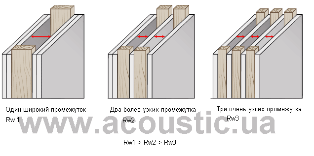

По ссылке viewtopic.php?f=24&t=1090 даются рекомендации по увеличению звукоизоляции перегородок и облицовок ГКЛ.
Чтобы увеличить ЗИ на НЧ, необходимо насколько возможно увеличить глубину каркаса и применить большее количество слоев ГКЛ (увеличить массу облицовки). Применение чередующихся слоев "ГКЛ-минвата" приводит к существенному снижению ЗИ на низких частотах.
Данный факт касается как перегородок ГКЛ, так и гипсокартонных облицовок массивных стен (кирпич, бетон).
На рисунке три конструкции с одинаковым количеством слоев ГКЛ (Rw это индекс звукоизоляции).
Звукоизоляция перегородок 2.GIF (24.09 KiB) Viewed 23278 times

Вариант 1 наиболее эффективен для изоляции НЧ, но рекомендую использовать не 2, а 3 слоя ГКЛ.

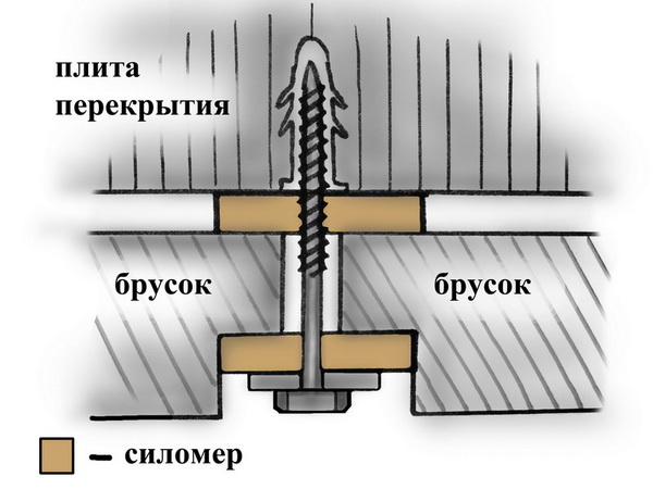

Пытался найти у нас виброподвесы, есть толко в Минске но цена больше 10 уе за штуку. Помоему перегиб против ваших 6.5уе.
А что если сделать так. Вроде смысл не теряется, виброразвязка остаётся.
1 крепление потолочного бруска.jpg (88.7 KiB) Viewed 23161 times

Postby Андрей Смирнов » 16 Jun 2012, 19:02
Действительно, такая конструкция имеет право на жизнь, но она достаточно трудоемка в исполнении.

Достаточно интересный "неполноценный" аналог потолка "плавающего".
1) Неполноценный(нерассчитанный!!!, а потому мало отличающийся на НЧ и низах СЧ от конструкции с Кнауфовской уплотнительной лентой ) -
Если использовать показанный конструктив, даже с Силомером, аналогично конструкции ВиброфиксЛайнер (или похожих, из серии Mupro или Силент Джойнт на основе каучука). То есть, если шуруповертом прикручивать "как всегда" .......
2) Более близкий к максимуму достижимому звукоизоляции на СЧ и НЧ (оптимальной собственной частоте)-
Если прикинуть давление облицовки из ГВЛ(ГКЛ) в Ньютонах на кв.мм , вычесть из оптимального давления из таблицы для подсказанной Андреем Смирновым марки Силомера, "привести" данное давление к площадям кусочков Sylomer и применить динамометрический инструмент с ограничителем на данное рассчитанное давление при закручивании саморезов.
Примечание: Естественно, предполагается достаточно неравномерное(!) и неоптимальное (перегруз-недогруз) распределение давлений на участки Силомера . Но даже при таком варианте , Андрей, наверное предполагается большая звукоизоляция, чем с Кнауфовской уплотнительной лентой на низах СЧ.......

Mikoll wrote:Андрей посоветуйте какой Sylomer выбрать и какой толщины?
Решётка из бруска 5\5см + 2-3 слоя ГКЛ 12см + вата 10см - это где-то 25-35 кг\м2. Sylomer разрежу на куски 4см на 4см .
Мне не хотелось бы выбирать за Вас тип Силомера. Конструкция в данном случае DIY и я не знаю как она будет исполнена в реальности. Рассчитываете тип материала самостоятельно основываясь на том принципе, что нагрузка на Силомер должна соответствовать примерно 85-100 % от значения предельно статической нагрузки на материал (согласно данным из технических характеристик).
Ориентировочно может подойти материал Sylomer SR 220 толщиной 12,5 мм.
Re: 100+ вопросов о дамашнем кинозале
Postby vasilii » 18 Jun 2012, 16:03
Прикинем?
1) SR220; предельная статическая нагрузка по техданным – 0.22 Н/кв.мм. То есть на кусок в 4*4 см = 1600 кв.мм должно давить для достижения оптимальной собственной частоты системы (“СДАВЛИВАТЬ” ) 0.22* 1600 = 350 Ньютонов. А с учетом рекомендованных Андреем Смирновым 85 % в ИДЕАЛЕ должно давить 350 Н* 0.85 = 300 Ньютонов.….. На тот самый кусок , который мы будем сдавливать , закручивая саморез до ограничения , выставленного ограничителем динамометрического инструмента.
2) ГВЛ 10мм плюс ГКЛ 12мм – 22 кг . Оно же- нагрузка(вес!) 220 Ньютонов. Итого нагрузка , давящая на нижние куски Силомера вертикально вниз (!) ПОСЛЕ (!) набивания ГКЛ+ГВЛ составит 220 Н. на 1 кв.метре. (Если вес ваты не учитывать )
Проведем такую математическую операцию – “ПРИВЕДЕНИЕ”……. Да, да –именно с буквой “Е”. Предположим, что куски Силомера площадью 4*4 см(0.0016 кв.м) лежат как стандартное распределение подвесов Виброфиксов . То есть 2.5 подвеса на квадратный метр . И наши 220 Ньютонов ВЕСА(!) ГКЛ и ГВЛ , распределенные на 2.5 кусочка Силомера площадью 4*4 см , дадут 87 Н на каждый кусок ..
3) Отнимаем от 300 Ньютонов 87 и получаем 213 Ньютонов. Ставим ограничитель динамометрического инструмента на этот предел –и крутим до “проскальзывания”…….
Предположения : Предполагается, что шайба лежит на всей(!) поверхности Силомера и что участок площади Силомера, занятый “пустотой развязки” самореза (незадействованная площадь ,но учтенная в расчетах)- в тех самых 80-85 %.
Ньюанс 1 –
мы фактически еще не учли , влияние(“распирание”) от рядом расположенных и УЖЕ “закрученных” кусков Силомера . Проще – наш ограничитель на динамометрическом завертывателе по теории стоило бы после нескольких первых закрученных брусков еще сдвинуть в сторону увеличения предела , но … Как я понял , Силомер лучше недогрузить чем перегрузить .
Ньюанс2 –
есть еще такой зверь- форм-фактор . ……
Ньюанс3.
Верхний кусок Силомера , увы обречен на недогруз (а как иначе, если после навешивания облицовки на нижний кусок будет ДОПОЛНИТЕЛЬНОЕ давление( вниз), а верхний – наоборот – слегка РАЗГРУЗИТСЯ . Ведь в теории в системе “Давящая шайба-Силомер1-брусок-Силомер2(ближний к потолку)” изначальное(до прикрепления ГКЛ ) давление при закручивании с динамометрическим ограничением будет ОДИНАКОВО (?) на оба куска Силомера.
(С учетом нежелательности перегруза Силомера я бы не стал предлагать даже такой напрашивающийся вариант – уменьшить площадь ближних к потолочной плите кусков Силомера в сравнении с лежащими под шайбой.. С тем, чтобы увеличить РЕАЛЬНУЮ нагрузку )
А может не стоит экономить на Виброфиксах?......... Так ли велика разница между стоимостью подвесов и стоимостью “Силомер +специальный динамометрический инструмент + меньший результат , особенно на значимых НЧ и низах СЧ” ?
Наверное , для вас высота помещения критична………

Postby Андрей Смирнов » 18 Jun 2012, 21:47
vasilii wrote:Прикинем?...
... ГВЛ 10мм плюс ГКЛ 12мм – 22 кг...
На самом деле ГВЛ 10 мм весит около 10 кг/кв.м, а ГКЛ 12,5 мм весит около 8,5 кг/кв.м... итого общий вес примерно 18-19 кг/кв.м вместо указанных 22 кг... :)
Postby Mikoll » 18 Jun 2012, 23:40
А может по проще подойти к расчётам.
Возьмём 1м квадратный потолка это грубо 30 кг . Делим на 3 подвеса = 10кг на точку.
С одного метра квадратного Sylomer получаем 62 куска размером 4на4 см.
Sylomer G12 предельная статическая нагрузка 1.02 т\м2 .
Делим 1000 на 62 получаем 16кг предельная статическая нагрузка на кусок 4 на 4 см. При наших 10 кг то что надо.
Может я ошибаюсь и чего-то не понял.
Верхний кусок Sylomer в моём случае это только прокладка чтоб не болтался брусок и не было прямого контакта с плитой перекрытия , может даже лучше заменить его на Vibrosil Tape 50/6 .
Всю конструкцию думал зажимать шуруповёртом на минимальном усилии, только до контакта с плитой перекрытия , не прижимая что бы на нижний кусок силомера потолок давил только своим весом.
Postby Андрей Смирнов » 18 Jun 2012, 23:44
Вот это правильно :)

Postby vasilii » 19 Jun 2012, 13:58
Таки я ведь и не спорю (ни с математической моей ошибкой , ни с предложением Mikoll , ЗА исключением его математической ошибки ).
1)Ведь если даже давление на нижний кусок Силомера будет только(!) от веса каркаса и ГВЛ -
то:
По цифрам -
даже при уменьшенном давлении (87 Н) в сравнении с требуемыми 300Н - по графикам зависимости собственной частоты Силомера под нагрузкой -
недогруз в 4 раза уведет собственную частоту условной(!) части системы потолка с Силомером в качестве пружины в район 30-40 Гц. А раз собственная частота условно "второй части системы"- ("потолочная плита +воздух с ватой+ ГВЛ и ГКЛ") при употребленных 5-см брусках (относ- 6 см) будет как раз в районе 45 Гц - то и беды большой нет .
Проще - и так собственная частота ограничена , чтобы беспокоится о ней НИЖЕ 40 Гц и подбирать оптимальное давление на Силомер.
2) А математическая ошибка - из 1 кв.м. Силомера получится не 62, а 625 кусков 4*4 см. Потому и марка Силомера должна быть с предельной нагрузкой в 10 раз больше -то есть типа М12 c нагрузкой 10т/кв.м. (а не G12).....

Postby Mikoll » 19 Jun 2012, 22:20
Vasilii
Вы правы конечно М12. Это я слегка затупил.
А бутерброд планируется такой:
1. Sylomer или лента Vibrosil Tape 50/6
2. брусок 5 см на Sylomer М12
3. брусок 5см через ленту Vibrosil Tape 50/6
4. заложить вату Rockwool PANELROCK 10см
4. ГВЛ и ГКЛ
Общая толщина 13.2 см может добавлю ещё один слой ГКЛ пока думаю.
Плюс в этой системе на точку крепления идёт не 2 шурупа как на Vibrofix а один , так что косвенная передача шума должна быть ещё меньше.
У вас можно заказать Sylomer М12 размером 16см на 150см или вы продаёте от 1мп?
