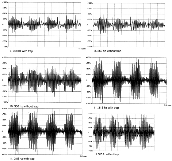

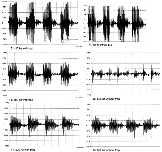

По поводу использования импульсных тонов, может я не правильно выразился - имеются в виду прямоугольные MATT-тоны, разработанные ASC и используемые для оценки переходных процессов. Во вложении графики этих измерений на различных частотах в сравнении "с использованием Tube Traps" и "без них".

Представление эффективности девайсов компаниb ASC, на мой взгляд, малоинформативно и практической ценности в нем не очень много. Только качественная разница в амплитуде импульсов.
