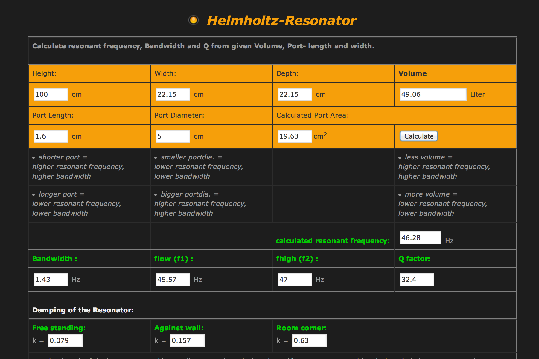

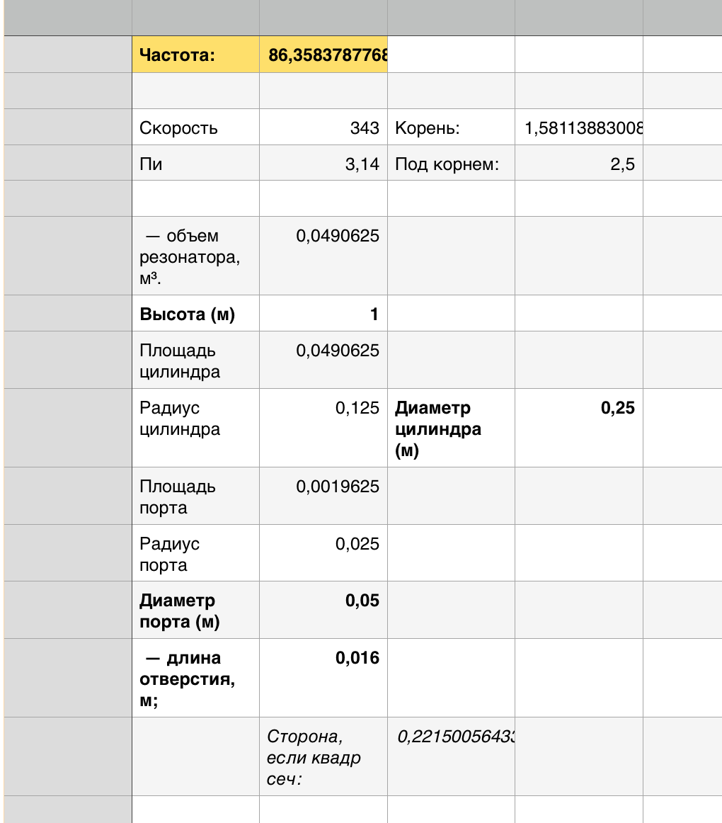

У меня по расчетам в Excel получается одна частота, а по онлайн калькулятору*, который смог найти - другая.
Где ошибка? (Объем и площадь совпадают, а результаты - разные. К сожалению не нашел формулу которую используют они в онлайн калькуляторе для этого Гельмгольца)
Исходные: Длина резонатора 1м, диаметр 0,25м, порт длина 0,016м, диаметр порта 0,05м. Исходник Excel: https://drive.google.com/file/d/0BynP3m ... sp=sharing
Частота у меня: 86 Гц
Online: 46 Гц
*http://www.mh-audio.nl/ACalculators.asp#showcalc
В этом калькуляторе для квадратного сечения, поэтому я через площадь торца рассчитал какие размеры сторон должны быть, соответствующие моему цилиндру.
Из онлайн.png (149.46 KiB) Viewed 58897 times
из Excel.png (99.24 KiB) Viewed 58897 times

Андрей, честное слово не хочу тратить драгоценное время на сравнение двух сторонних калькуляторов. Законы акустики всегда одинаковы, формула для расчета тоже одна. Но есть ряд теоретических допущений и упрощений, которые могут влиять на конечный результат. Допущения связаны с трудностью учесть влияние различных микрофакторов, как-то вязкость воздуха, например. Но подобные допущения могут изменить результат не более чем на несколько процентов. Я не знаю методологии, которой придерживались разработчики этих калькуляторов и поэтому нет предмета разбирательства.
Re: Резонатор Гельмгольца
Postby ba0504 » 11 May 2014, 14:38
Не 2 сторонних.
Я сделал расчет по указанной Вами формуле (в Excel)
И для проверки - ввел свои данные в онлайн калькулятор.
Результаты отличаются в 2 раза. Я многократно проверил свой расчет - он соответствует формуле.
Но не хотелось бы ошибиться.
У Вас наверняка есть калькулятор для расчета цилиндрического Гельмгольца.
Не могли бы Вы ввести в нем мои исходные данные, указанные выше и сказать - какая частота резонанса получилась?
ba0504
Posts: 81
Joined: 09 Mar 2014, 08:47
Location: Тюмень
Postby Андрей Смирнов » 11 May 2014, 17:21
Андрей, формула это не моя, а Гельмгольца :)
http://ru.wikipedia.org/wiki/%D0%A0%D0% ... 1%86%D0%B0
А ошибки в различных иностранных калькуляторах я встречаю регулярно, даже у весьма известных разработчиков.

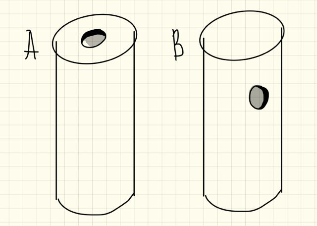

Забегая вперед еще вопрос задам: как Вы считаете, отверстие (горло резонатора) принципиально с торца цилиндра делать или можно сбоку?
2 вар-та отверст Гельмгольц.jpg (37.2 KiB) Viewed 58889 times
ba0504
Posts: 81
Location: Тюмень
Postby Андрей Смирнов » 11 May 2014, 20:21
Конечно порт должен располагаться на торце цилиндра.

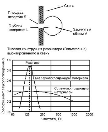

Андрей Смирнов wrote:Частота резонатора определяется его внутренним объемом и массой воздуха, заключенной в горле резонатора длиной L и с сечением площадью S.
В реальности в колебательном процессе участвует не только воздух, заключенный в объеме горла, но и некоторая присоединенная часть воздуха с одной и с другой стороны горла. В расчетной формуле учитывается увеличение присоединенной массы воздуха с помощью добавочного коэффициента K=1,2. Таким образом, если мы говорим о щелевом резонаторе, то появляется параметр "эффективная глубина зазора" аналогичная параметру "эффективная длина горла" резонатора.
Для цилиндрического резонатора Гельмгольца справедлив ли график выше?
Если да, получается для большего к-та поглощения - не стоит использовать поглотитель? (Добротность высокая - подойдет).
Поглотитель подразумевается где: в корпусе или в горле?
В другой ветке Вы писали:
РГ поглощает резонансную частоту в любом случае, если источник находится вне него
Вывод не совсем правильный.
Резонатор Гельмгольца потому так и называется, что резонирует :)
При этом в горле резонатора происходит возвратно-поступательное движение воздуха.
Если в горло резонатора поместить что-то, что будет оказывать сопротивление этому потоку, например, ткань или минеральную вату, то на частоте резонанса девайс начнет поглощать. Часть кинетической энергии молекул воздуха будет преобразовываться в тепловую энергию за счет потерь на "просасывание" воздуха сквозь ткань или минеральную вату.
Если площадь сечения горла (порта) резонатора небольшое, а длина порта относительно большая, то поглощение может быть получено и без ткани или минеральной ваты. В этом случае потери будут определяться вязким трением воздуха в горле резонатора.
В громкоговорителях с ФИ стоит задача усиления звука (резонанс), поэтому порты обычно имеют диаметр 35-60 мм. В этом случае потери за счет вязкости воздуха небольшие.
В резонаторах, которые применяются в качестве поглотителей диаметр портов или значительно меньше или порт снабжен поглотителем, при этом длина порта тоже выполняется достаточно большой.
В домашних условиях это предмет эксперимента :)
Postby Андрей Смирнов » 01 Sep 2014, 08:08
С поглотителем и без него РГ поглощает просто по-разному, а не более эффективно или менее эффективно, что и демонстрирует график. Сравните, например, уровень поглощения на частоте 63 Гц. С другой стороны, высокодобротный поглотитель может сам генерировать звук на резонансной частоте. Поэтому с высокодобротными поглотителями надо обходиться осторожно.
Выбор тип поглотителя в горле РГ определяется его харакетристикой сопротивления продуваемости воздухом. Для этого необходимы акустические расчеты. На практике можно просто подобрать подходящий материал опытным путем.
