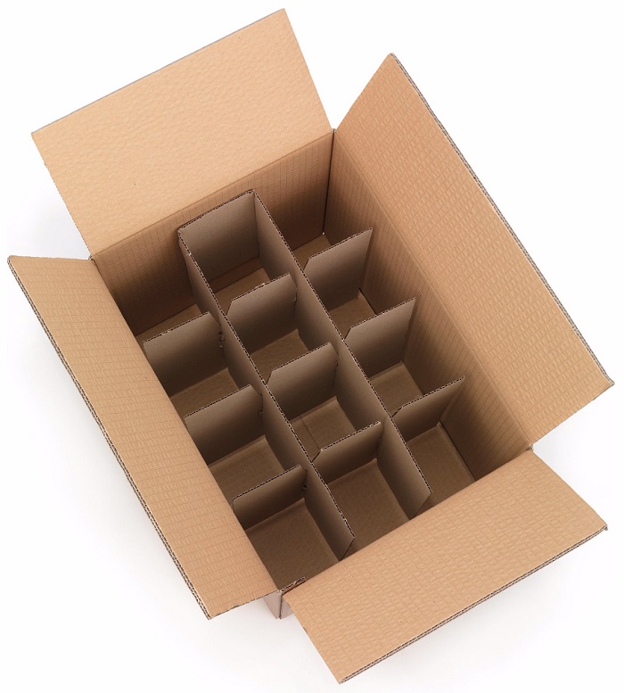

А зачем использовать бруски? Можно применять картонные перемычки от коробок из-под пива/вина...

Идея не плохая, но как тогда закрепить минвату? Я думал приклеить ее к брускам.

Вату к картонным перемычкам можно закрепить любым монтажным клеем.

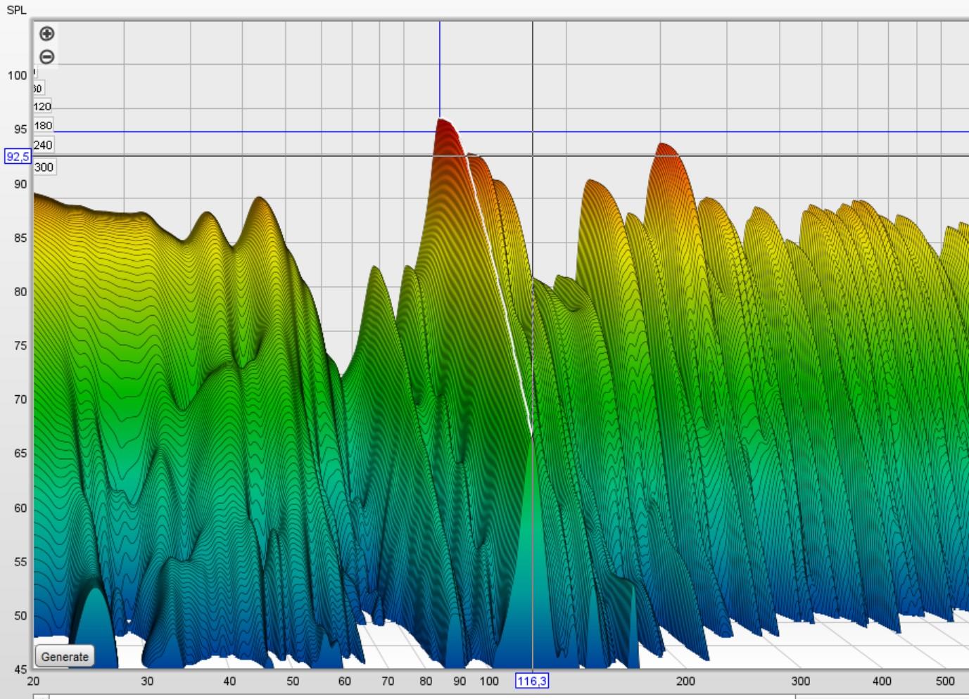

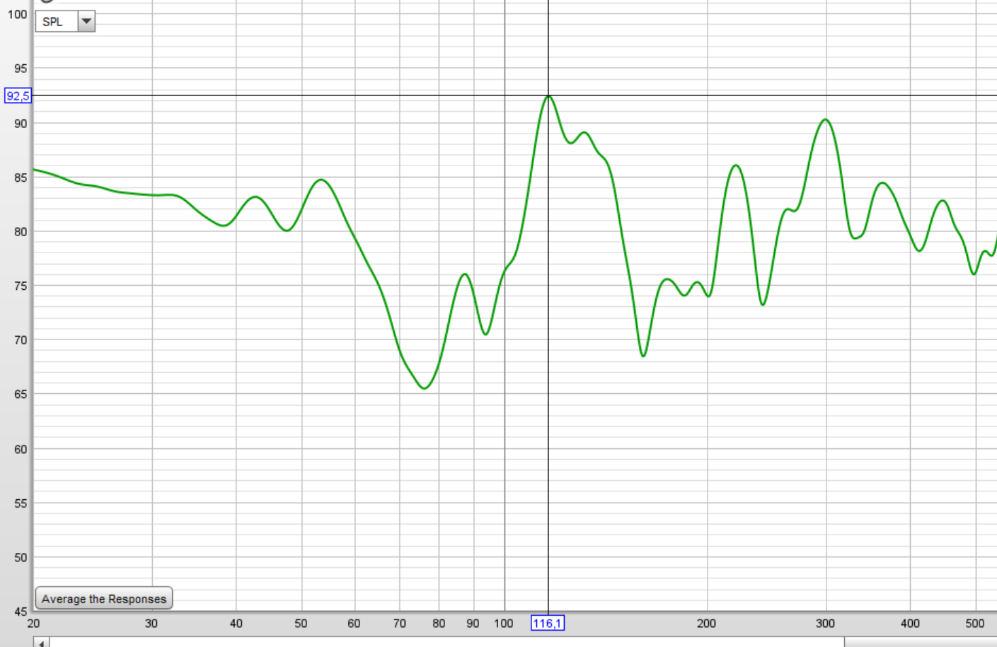

2. Есть проблема на 115 Гц. Планировал для нее применить НЧКП. Перечитал тему, вами где-то сказано, что для борьбы с этим диапазоном частот нужно попробовать применить суперчанки (для начала тупо установить в углы упаковки минваты). Пару лет назад устанавливал упаковки в два фронтальных угла от пола до потолка. На слух не особо поменялось, так же было гудение. Тогда не было микрофона Minidsp Umik-1. Сейчас есть микрофон, но нет упаковок минваты.
2023-05-01_11-43-18 (2).jpg (218.37 KiB) Viewed 13981 times
2023-05-01_11-42-43 (2).png (142.83 KiB) Viewed 13981 times

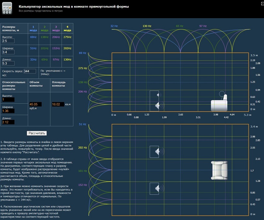

НЧ поглотитель, настроенный на определенную частоту, располагают в тех местах комнаты, где наблюдается максимум звукового давления рассматриваемой частоты.
Эти участки можно определить с помощью акустических измерений или несложных расчетов (если комната простой прямоугольной формы).
Для расчета есть калькулятор https://acoustic.ua/forms/calculator8.html
В любом случае все моды имеют максимум давления в углах комнаты.
калк моды.jpg (168.64 KiB) Viewed 13977 times

Я вам даже иллюстрацию приложил и линк на калькулятор, который и определяет указанные места.

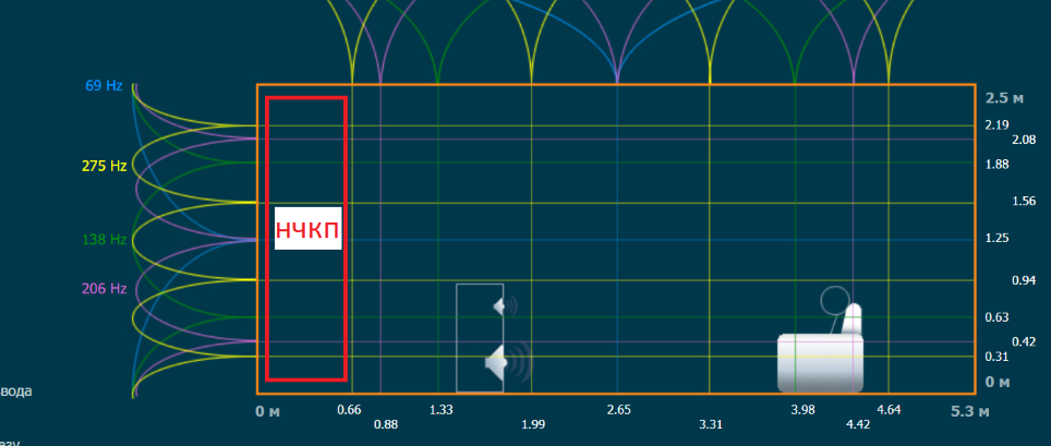

Из калькулятора видно, что моды между потолком и полом на 69Гц, 138Гц, 206Гц и 275Гц имеют провалы по вертикале. Установленный вертикально в углу НЧКП частично захватывает эти провалы. Но все эти моды имеют максимум в углу на стыке пола и потолка. Т.е. если положить НЧКП вдоль стены или подвесить на потолок вдоль стены, он будет максимально поглощать конкретно эти моды.
Это так или нет? Или я совсем не понимаю механизм максимумов мод.
И еще вопрос. У меня двойной ГКЛ на стенах и потолке с относом на подвесах 70-90мм и минватой внутри. Основные стены бетон и плита перекрытия. В калькулятор какие размеры вставлять? До бетонных стен? Правильно ли предположить, что моды будут как-бы размазываться, т.е. часть звуковой волны отразится от ГКЛ, часть от бетона? Возможно не в пропорции 50/50, а 20/80.
2023-05-02_16-45-41 (4).png (164.56 KiB) Viewed 13833 times

Postby Андрей Смирнов » 02 May 2023, 16:59
Я не хочу повторять десять раз одно и тоже и разжевывать каждое предложение касательно расположения НЧКП.
Если у вас стены и потолок акустически подвижные, то это приведет к сдвигу модальных частот.
Все подобные калькуляторы корректно работают только в помещениях с жесткими массивными ограждениями с малым поглощением.
А облицовки ГКЛ на относе достаточно гибкие и сами неплохо поглощают на НЧ.
Поэтому правильнее будет определять месторасположение НЧ поглотителей экспериментально или с помощью акустических измерений.
