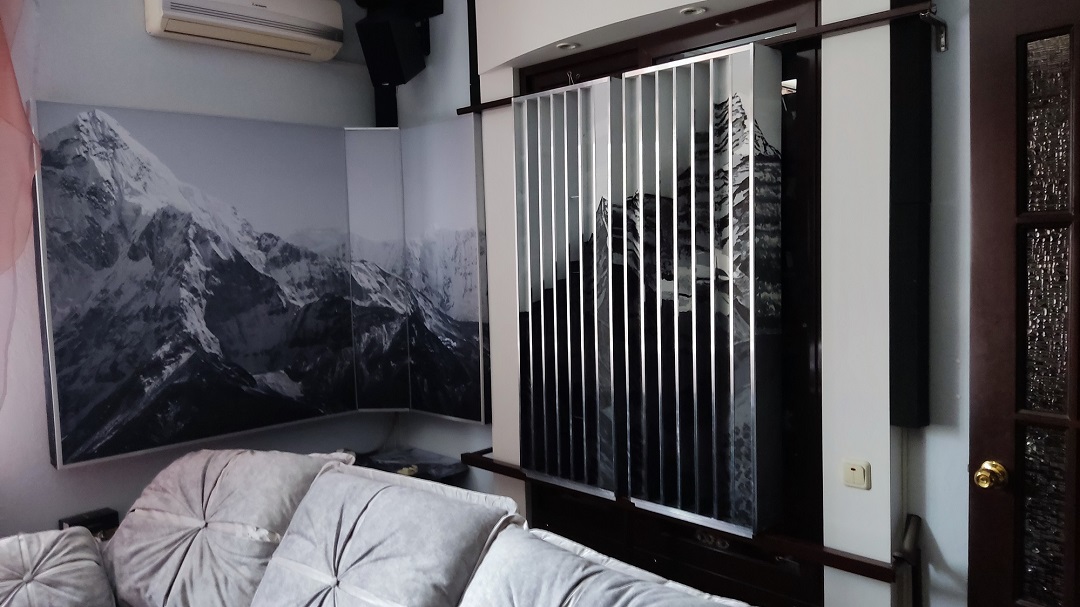

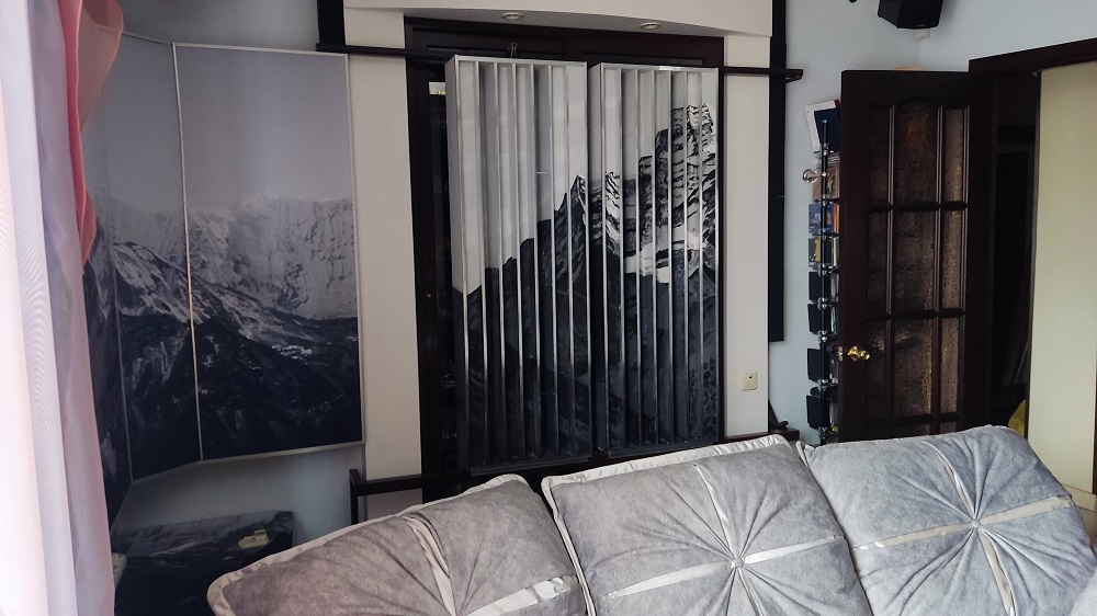

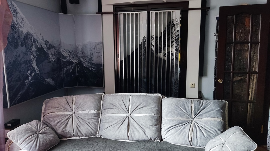

Postby Khan XXL » 09 Mar 2022, 08:32
Доброго всем дня! Закончил не так давно два диффузора Шрёдера. Долго делал из-за дачных сезонов, пандемийных болезней. Старался сделать в общей композиции с расположенной рядом звукопоглощающей панелью с видом Эвереста. У диффузоров тот же Эверест, но с другого ракурса. Хотелось бы изобразить горы Памира с фото отца, но их я нашел только после того, как уже раскрасил диффузоры. Обрамление сделал из алюминиевого уголка с шириной полки 10 мм и 20 мм. Толщина ребер из фанеры 9мм. По внешнему виду судить вам. Фото прилагаю. Вопрос к Андрею (насколько это сейчас возможно): т.к. диффузора 2, я расположил их с щелью, равной расстояниям между ребрами. В моем случае по расчету - 61 мм. Правильно ли это, или такая щель не нужна?
фото диффузоров Шрёдера. Вид спереди.

Postby Khan XXL » 09 Mar 2022, 08:36
Еще фото

Postby Khan XXL » 09 Mar 2022, 08:38
И еще

Postby Dr.Sound » 21 Mar 2022, 20:36
Khan XXL wrote:...диффузора 2, я расположил их с щелью, равной расстояниям между ребрами. В моем случае по расчету - 61 мм. Правильно ли это, или такая щель не нужна?
Позволю себе озвучить свою точку зрения.
Как известно, отдельно взятый одномерный диффузор Шрёдера имеет диаграмму рассеивания в виде полуцилиндра с более или менее равномерным полукруглым контуром его сечения (зависит от порядка акустического диффузора - чем выше порядок, тем равномернее диаграмма рассеивания). То есть, отдельные разнонаправленные лепестки диаграммы более или менее одинаковы по амплитуде.
При объединении же, скажем, двух отдельных одномерных диффузоров в общий блок (можно последовательно или встречно) в идеале их суммарная диаграмма рассеивания должна также иметь вид полуцилиндра только, естественно, более широкого (а не двух отдельных смежных полуцилиндров). Понятно, что такой результат достижим исключительно при соблюдении условия неразрывности рассеивающей структуры (то есть, при монтаже диффузоров без зазора) - в этом случае происходит конструктивное слияние двух отдельных полуцилиндрических диаграмм в единую результирующую. В случае же монтажа двух смежных устройств с интервалом данное условие нарушается, со всеми вытекающими. Ну, и, как мне кажется, чем больше этот самый интервал, тем более выраженным будет "провал" по центру результирующей диаграммы рассеивания, суть, она будет в большей или меньшей степени "двугорбой"...
Конечно, это моё личное, но, как мне кажется, достаточно логичное техническое трактование заданного Вами вопроса.
Насколько заметно это будет отражаться на практике - не скажу. Если будете экспериментировать - интересно было бы услышать Ваше личное мнение по результатам этих практических экспериментов.

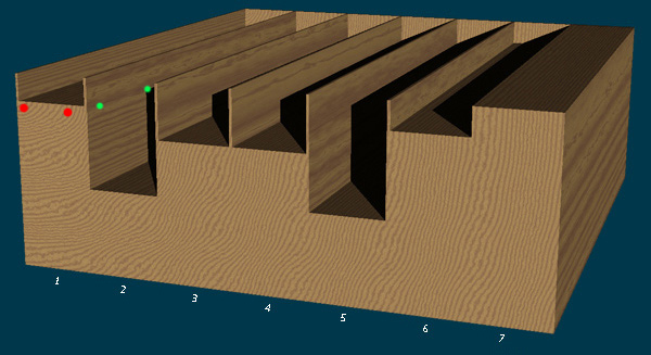

Postby fludimir » 30 Oct 2023, 12:58
Спасибо за ответы! Жаль что ваша компания больше не делает диффузоры на заказ, придется осваивать это дело самостоятельно :)
При использовании МДФ 16мм достаточно ли будет закрепить планки каждой ячейки по коротким сторонам (красные точки) или же необходимо крепить и по длинным (зеленые точки)?
fludimir
Posts: 44
Joined: 23 Aug 2020, 01:04
Location: Харьков
Postby Андрей Смирнов » 30 Oct 2023, 15:34

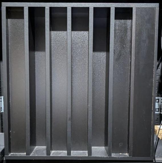

Postby fludimir » 07 Dec 2024, 18:20
Андрей Смирнов wrote:Диффузор Шредера представляет собой дифракционную решетку. Эффективное рассеивание звука устройством определяется интерференцией звуковых волн, отраженных от каждой ячейки.
Для нормальной работы диффузора параметры всех ячеек (ширина, глубина, последовательность) должны быть связаны определенной математической последовательностью из теории чисел.
В этом весь смысл этой конструкции.
Если нарушить эти условия, диффузор Шредера превратится в обычный отражатель, который рассеивает звук пропорционально глубине "рельефа", т.е. только на высоких частотах.
Андрей, подскажите пожалуйста, какие отклонения в ширине ячеек допустимы чтобы диффузор не превращался в обычный рассеиватель?
Некоторое время назад собрал первый пробный диффузор 600*600, весь из дсп 16мм(к сожалению материала 10мм для стенок не было в наличии, зато конструкция получилась очень жесткая), проектная ширина ячеек 86мм (70+16), фактически же получились ячейки шириной от 83мм до 88мм - приемлемо ли это?
Вероятно набив руку следующие смогу сделать ровнее, но если скажем нужно выдержать погрешность не более 1мм то тут нечего и пытаться :D
От одного такого диффузора в комнате 25м2 существенного влияния на звук нет, но видимо и не должно быть, нужно хотя бы 1.2 х 1.2 ?
fludimir
Posts: 44
Location: Харьков

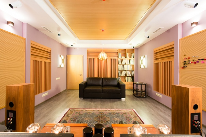

Postby Андрей Смирнов » 09 Dec 2024, 13:23
Разница в ширине ячеек 5 мм для диффузора 7-го порядка шириной 600 мм это многовато (около 6%).
Надо стараться не выходить за рамки 1 мм, не думаю, что это сложно.
Не совсем понятна ваша цель с применением диффузоров.
Один диффузор 600 мм никак не повлияет на акустику комнаты 25 м2.
И 2 и 3 и 4 диффузора тоже.
Они нужны только для коррекции структуры отражений, для чего должны быть расположены в определенных местах.
При этом эффект должен наблюдаться только в зоне прослушивания, а не во всей комнате.
На фото один из моих давнишних проектов, в котором видно примерное расположение диффузоров.
Конечно же предварительно разрабатывался акустический проект с расчетами.
Postby fludimir » 09 Dec 2024, 20:46
Андрей Смирнов wrote:Разница в ширине ячеек 5 мм для диффузора 7-го порядка шириной 600 мм это многовато (около 6%).
Понятно, спасибо за уточнение. Я не мебельщик, нарисовать чертеж в viyar pro чтобы порезали дсп получилось, а вот собрать все миллиметр в миллиметр не вышло. Жаль что ваша компания перестала изготавливать диффузоры на заказ
Андрей Смирнов wrote:Не совсем понятна ваша цель с применением диффузоров.
Само собой я диффузор поставил не посреди комнаты, он сейчас в центре тыловой стены, для коррекции отражений от нее в точке прослушивания. Это был пробный вариант, чтобы понять что я в принципе могу изготовить подобный девайс самостоятельно, и дальше изготовить пару вертикальных и один горизонтальный как на вашем фото, по вашим же рекомендациям что на тыловой стене шредер всегда полезен и для типичных кдп это оптимальные размеры.
Сейчас точка прослушивания где-то в 1.2м от диффузора, какой-то существенной разницы от его наличия я не слышу, почему и спрашивал насчет размеров
fludimir
Posts: 44
Location: Харьков
