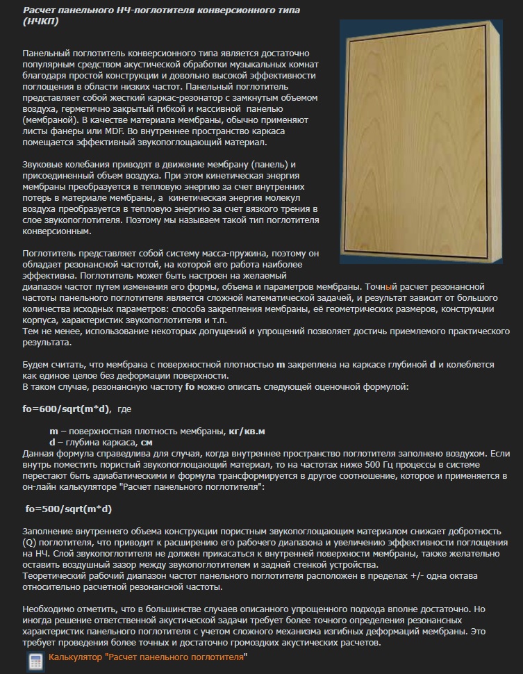

В калькуляторе НЧКП сказано, что поглотитель на основе мин.ваты снижает рабочую частоту. А на сколько он ее снижает? Это не рассчитывается и можно узнать только опытным путем? Хоть примерно из практики.
Мне нужно сделать панель на 115 Гц. Еще на 43 и 53.
Прикинул, что фанера 3мм плотность 2.17 кг/м, глубину нужно делать 8.7см. Если добавить поглотитель, на сколько мне нужно уменьшить глубину, чтобы компенсировать снижение частоты? Звукопоглотитель увеличивает эффективность панели?
roman-kab
Posts: 61
Joined: 10 Oct 2016, 08:22
Re: Низкочастотные поглотители
Postby Андрей Смирнов » 24 Apr 2023, 11:11
Вы крайне невнимательно читали описание калка панельного поглотителя на моем сайте.
Там подробно все описано и приведены расчетные формулы для варианта с ватой и без неё.
Сам калькулятор уже учитывает наличие ваты внутри устройства.
