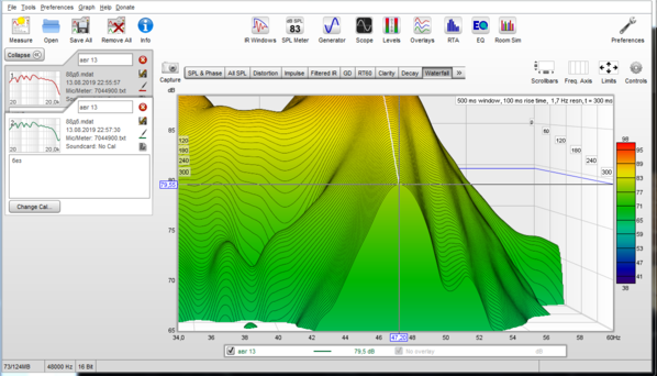

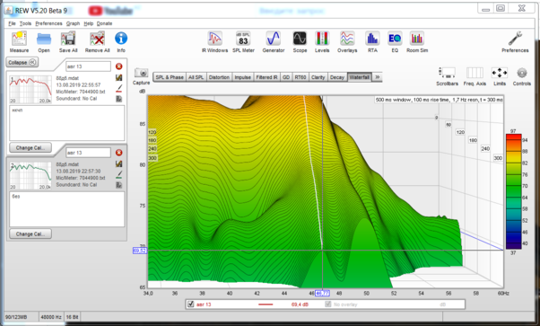

Postby д.Саша » 24 Aug 2019, 08:16
Не, ну если пристально посмотреть предвзятым взглядом).
Амплитуда моды 47гц после установки НКЧП стала меньше на 3дб.
И затухание меньше на 10дб (как это, время распада в децибелах?) (фото №1)
Поглотитель выполняет поставленную задачу согласно расчетам?
В принципе эта мода не топила бас и без НКЧП. И сейчас на слух с НКЧП разницы не слышно.
Потому что ее амплитуда мала и она высокодобротная? Извиняюсь за свой французскии).
нкчп водопад2 50%.png (170.58 KiB) Viewed 18055 times

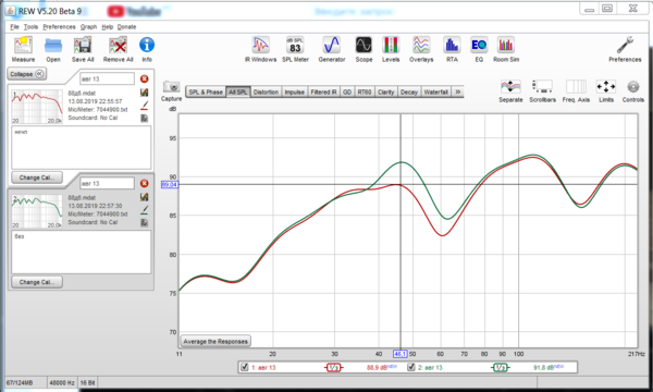

нкчп водопад 1 50%.png (151.97 KiB) Viewed 18055 times
нкчп ачх (1) 50%.png (85.06 KiB) Viewed 18055 times

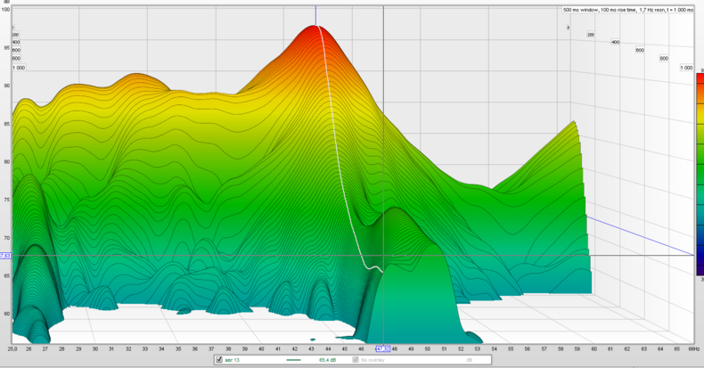

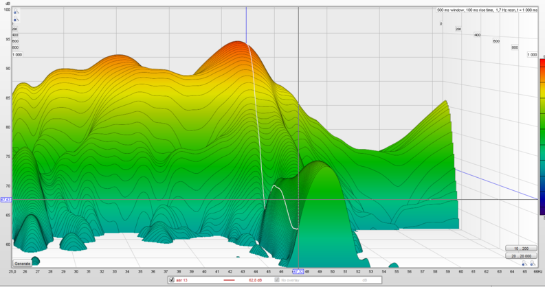

Postby Андрей Смирнов » 25 Aug 2019, 13:27
У вас графики водопадов нерелевантны акустическим условиям в комнате.
Сделайте окно времени больше, хотя бы до 1 секунды, тогда будет видно реальное положение вещей с модами.
Re: Низкочастотные поглотители
Postby д.Саша » 25 Aug 2019, 15:30
Так?
1000ms2 (1).png (220.65 KiB) Viewed 18033 times
1000ms (1).png (188.03 KiB) Viewed 18033 times
