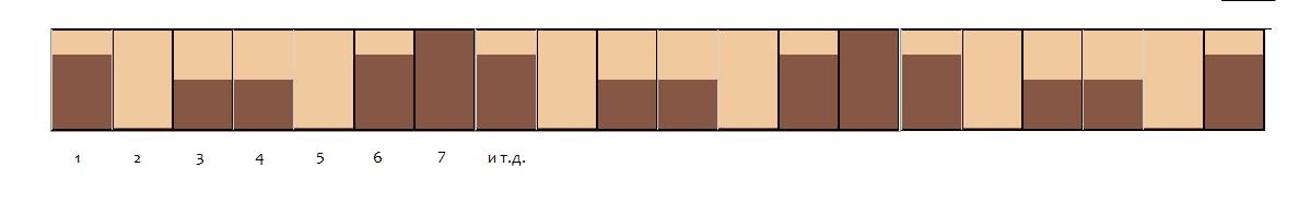

В диффузоре Шредера 7-го порядка можно устанавливать блоки по 7 ячеек последовательно. При этом можно начинать и заканчивать последовательность ячейками любой глубины, главное, чтобы подряд было не менее 7 последовательных элементов. Можете выстроить 2-3 диффузора подряд и вычленить какой-то симметричный сегмент, который будет наблюдаться всегда.
Одно ограничение для помещений большого объема: больше, чем 3 диффузора подряд ставить последовательно не рекомендуется, лучше их разворачивать на 180 градусов.
Это связано с тем, что при большой последовательности однотипных диффузоров в диаграмме рассевания появятся выраженные лепестки.

Если выстраивать ДШ подряд, то всегда появляются симметричные участки.
Я не хочу пересчитывать ваши цифры, графически нагляднее.
Шредер 3x7.jpg (23.43 KiB) Viewed 19960 times

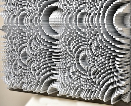

Postby buk » 08 May 2020, 10:10
Андрей, подскажите пожалуйста, как рассчитать такой Скайлайн как на фото? Существует ли калькулятор для такой симметричной фигурной модели , или это делается без расчётов отталкиваясь только от дизайнерской мысли?
buk
Joined: 01 Nov 2007, 19:12
Location: новгород
Postby Андрей Смирнов » 08 May 2020, 10:56
2 buk
Skyline diffuser это акустический рассеиватель, конструкция которого основана на теории чисел.
Поэтому никакой "дизайнерской мысли", только расчеты.
В сети масса ссылок на калькуляторы, надо просто погуглить, например, по ключевику "skyline diffuser calculator" :)
Один из популярных одномерных калькуляторов есть по ссылке http://www.acoustic.ua/forms/SchDiff_out.html
Один из популярных двухмерных калькуляторов есть по ссылке https://www.subwoofer-builder.com/qrdude.htm
Postby buk » 08 May 2020, 20:16
Андрей, спасибо конечно за ответ, но как можно рассчитать такой диффузор по приведённым Вами калькуляторам ? Обычный Skyline по второй ссылке рассчитать можно, а как быть с этим? Может быть у данного Skylinа есть какое-то особое название? По интернету я побегал, ответа не нашёл, потому и написал Вам нуждаясь в подсказке :(
buk
Location: новгород
Postby Андрей Смирнов » 08 May 2020, 20:47
Рассчитать такой диффузор по приведённому мной калькулятору в билдере можно.
Потрудитесь разобраться в настройках, они легче чем у айфона.
Разжевывать все до манной каши будет обидно для вас, т.к. вы задаете технически сложный вопрос, а значит имеете инженерную подготовку.
А если вы не сможете разобраться в калькуляторе, то и сам девайс вам не нужен :)
