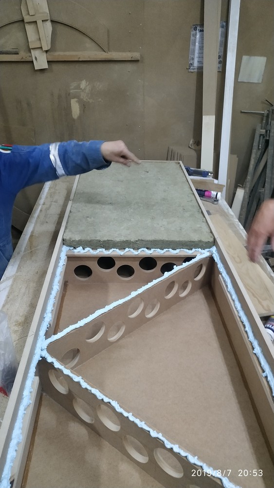

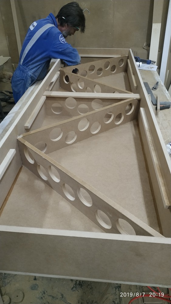

Здравствуйте Андрей.
Сделал НКЧП размером 2100х600х210 с одним слоем Роквул Акустик Батс толщиной 50мм. По расчетам на частоту основной моды 47гц.
Фото прилагаю.
На малой и большой громкости амплитуда моды снижается на пару дб, а вот по водопаду на малой громкости есть небольшой прогресс по затуханию, а на большой громкости девайс больше похож на резонатор).
Где ошибка, можете посмотреть?

Postby Андрей Смирнов » 14 Aug 2019, 12:50
Фундаментальная работа :)
Из какого материла и какой толщины мембрана?
Какая толщина стенок корпуса?
Что означает фраза "на большой громкости девайс больше похож на резонатор"?

Postby д.Саша » 14 Aug 2019, 14:54
Мембрана МДФ 5мм с измеренной поверхностной плотностью 5,2.
Корпус МДФ 16мм, для жесткости вклеены диагональные вставки.
На уровне 85-90дб с НКЧП на водопаде вылазят кратные по частоте хвосты основной моды

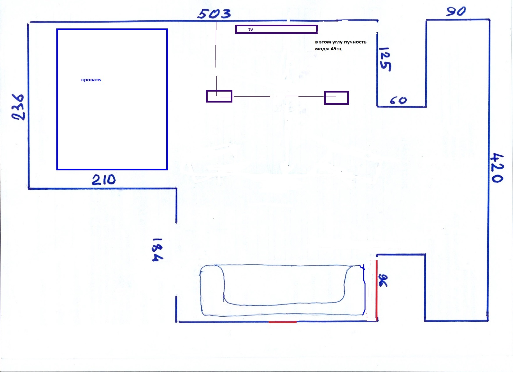

Postby д.Саша » 15 Aug 2019, 03:40
И еще вопрос.
Может НКЧП работать некорректно из-за "неправильного" помещения?
Высота потолка 254см.

Postby Андрей Смирнов » 15 Aug 2019, 13:57
А сколько таких НЧКП вы установили в помещении?
Re: Низкочастотные поглотители
Postby д.Саша » 15 Aug 2019, 15:28
Один. Больше негде ставить).

Postby Андрей Смирнов » 15 Aug 2019, 15:33
Один поглотитель может вообще не оказать никакого влияния, это слишком малое дополнительное звукопоглощение.

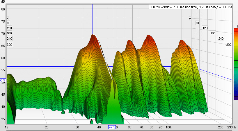

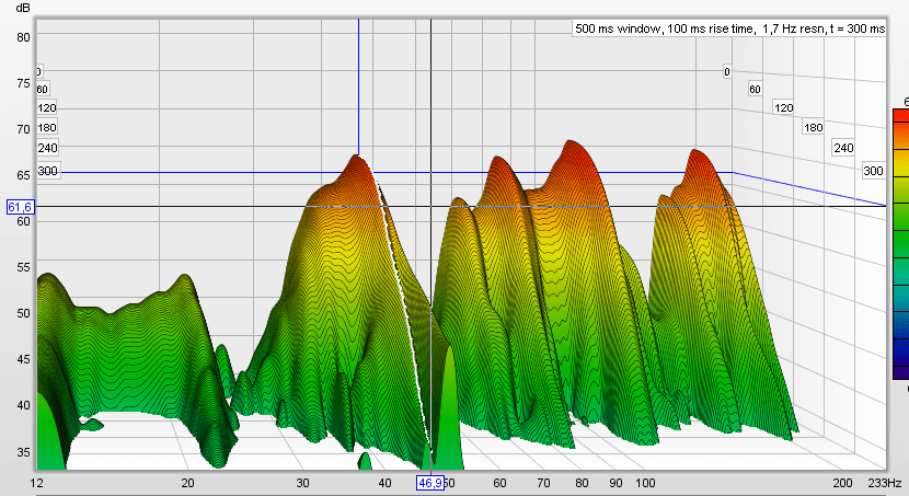

Postby д.Саша » 22 Aug 2019, 08:57
Андрей, хочу заострить вопрос. Судя по моим графикам, девайс вышел уж очень узкополосный. Или не понимаю в чем дело.
Замеров было несколько, и сделаны на разной громкости
уровень громкости примерно 55дб. без НКЧП
НКЧП

Postby Андрей Смирнов » 22 Aug 2019, 10:46
Конструкция НЧКП именно для этого и предназначена.
При правильном исполнении это высокодобротный узкополосный поглотитель.
Если нужно поглощать какой-то диапазон, то применяют несколько НЧКП, настроенных на разные, но близкие частоты или используют другие типы поглотителей, например, резонаторы Гельмгольца.

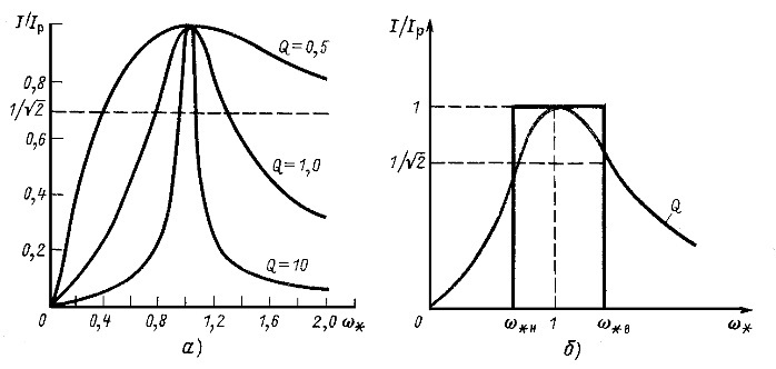

Postby д.Саша » 22 Aug 2019, 11:00
Где-то писали, рабочий дипазон в пределах октавы. А тут разница в 2гц, и хвост 50гц не тронут.
д.Саша
Posts: 13
Joined: 14 Aug 2019, 12:05
Postby Андрей Смирнов » 22 Aug 2019, 11:25
Кривая поглощения имеет колоколообразную форму.
Для таких диаграмм рабочий диапазон частот принимается по уровню 0,7 от максимального значения.
Чем ниже добротность устройства Q, тем шире рабочий диапазон и наоборот.
Можно уменьшить добротность НЧКП сделав корпус негерметичным, например просверлив в торцевых пластинах несколько отверстий.
Потом, при желании, их можно загерметизировать силиконом и вернуть девайсу исходные параметры.
Postby д.Саша » 23 Aug 2019, 02:15
д.Саша wrote:Где-то писали, рабочий дипазон в пределах октавы. А тут разница в 2гц, и хвост 50гц не тронут.
Разобрались, пытливый человек указал на фон переменного тока.
Действительно, это была наводка со стороны ПК.
