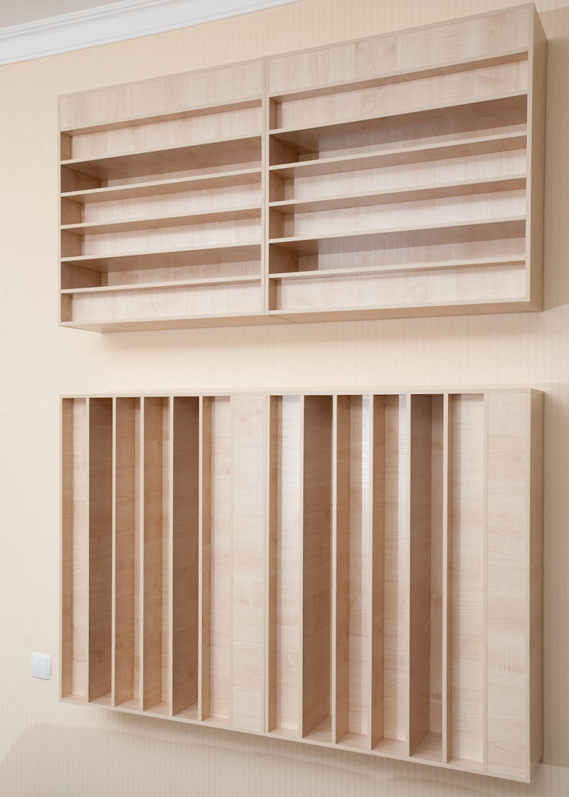

Если делать правильно, то лучше примерно такой размер ДШ:
КДП и ДШ.jpg (330.11 KiB) Viewed 16562 times

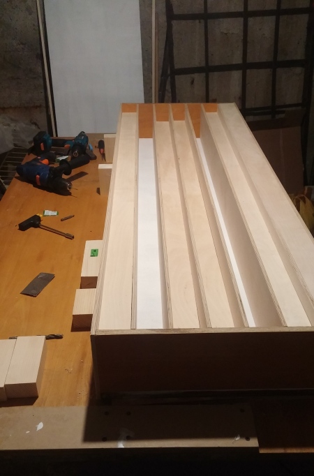

Добрый день, Андрей! Проектная частота, исходя из габаритов комнаты, составила 704 Гц для ДШ 7 порядка. Расчетная ширина ячейки W=6,7 см. Материал стенок и полос - шлифованная фанера 8 мм. При таких величинах для задней стенки идеально подошли дверцы от разобранного шкафа румынского производства без обрезки (хотел низ обрезать, но стоящий перед ДШ диван оставлял бы полосу отражения снизу, поэтому оставил 144 см). 2 ДШ хочу расположить в нишу с небольшим заглублением, в которой уже имеется шкаф с раздвижными стеклянными дверями, т.е. сделать ДШ съемными, когда нужно в шкаф. Толщина задней стенки - 20 мм, древесина очень плотная и тяжелая. Собрав ДШ, я понял, что в одиночку мне его не вытащить из подвала, где производилась сборка (более 30 кг). Поэтому вопрос - могу я уменьшить вес диффузора, насверлив с обратной стороны в тех местах, которые закрываются пластинами фанеры нескозные углубления диаметрами 30-40 мм на глубину 1,3-1,4 см? Я думаю, что жесткость стенки не должна от этого пострадать, а сверху звуковые волны отражает полоса фанеры толщиной 8 мм. Зато это может снизить вес ДШ на 3-4 кг. Да, и еще - внутрь закрытых пустот я вложил на всякий случай распушенную вату от старого матраса, предположив, что это уменьшит резонансные явления.

Khan XXL wrote:...Поэтому вопрос - могу я уменьшить вес диффузора, насверлив с обратной стороны в тех местах, которые закрываются пластинами фанеры нескозные углубления диаметрами 30-40 мм на глубину 1,3-1,4 см? Я думаю, что жесткость стенки не должна от этого пострадать, а сверху звуковые волны отражает полоса фанеры толщиной 8 мм.

При монтаже: к основанию (задней стенке) ДШ крепятся вертикальные фанерные "ребра", между которыми приклеиваются деревянные столбики расчетной высоты, на которые сверху приклеиваются горизонтальные "отражающие" фанерные полосы (шириной W-t). Если смотреть в разрезе, то между деревянными столбиками получается замкнутое пространство: сверху фанерная полоса (шириной W-t), снизу - задняя стенка (толщиной 20 мм), по бокам - вертикальные ребра фанеры. Вот эти закрытые пространства (ячейки) я заполнил ватой, и под этими участками в проекции вертикальных ребер я хочу с обратной стороны задней стенки (т.е. перевернув ДШ) высверлить на глубину 13-14 мм (сама задняя стенка ДШ - 20 мм) "колодцы" диаметром 20-35 мм (приблизитеьно) с расстоянием друг от друга 3 см. Это позволит сохранить жесткость конструкции и уменьшить вес ДШ. Там, где отражающей поверхностью служит сама фронтальная поверхность задней стенки, - под ней высверливание производиться не будут, т.е. на этих участках (их в ДШ две шт.) толщина задней стенки будет оставаться 20 мм по всей длине.

Postby Андрей Смирнов » 23 Mar 2020, 16:08
Я ещё больше запутался в вашей конструкции. Какие "деревянные столбики"?
Мы вообще такую конструкцию в принципе обсуждаем?

Да, именно такую конструкцию. Хорошо. Если развернуть вертикальный ДШ на 180 градусов, то в задней стенке (толщиной 20 мм) высверлить "колодцы" диаметром 20-35 мм глубиной 13-14 мм напротив тех 5 ячеек, которые закрыты фанерными полосами. А напротив оставшихся двух, которые ничем не заполняются и открыты - не высверливать.

Postby Khan XXL » 23 Mar 2020, 16:39
Вот фото моего диффузора, неровности потом выправил перед окончательной сборкой.

Postby Андрей Смирнов » 23 Mar 2020, 17:31
В задней стенке можете вообще сквозные отверстия выполнять, в ячейках с фанерными крышками.

Postby Khan XXL » 29 Mar 2020, 11:28
Здравствуйте, Андрей! Высверлил колодцы в задней стенке. Сквозные делать не стал, т.к. распушенная вата была уже заложена в закрытые ячейки. Теперь диффузоры не такие тяжелые и я вполне могу их переносить. В углу зала я ранее сделал звукопоглотитель (на прилагаемом фото): каркас деревянный, внутри - опять же вата от старых матрасов (сначала заложил туда акустическую минвату, но после того, как стал неимоверно чесаться - заменил на натуральную). Эстетики придал обивкой фотошторы с изображением Эвереста. Сзади оставил зазор от стены 3 см. Обрамление - алюминиевый уголок. Смотрится неплохо и вполне выполняет свое назначение. Есть идея в таком же стиле раскрасить диффузоры (планируется разместить их рядом). Теперь вот такой вопрос. Нужно ли будет покрывать отражающие поверхности ДШ (ребра и пластины между ними) прозрачным лаком или можно зашкурить их мелкой наждачкой до более-менее гладкого состояния? Краска акриловая полуматовая белая и черная, глянцевой не нашел. Краска при обработке наждачкой стирается не до конца - пробовал, т.е. рисунок всё равно останется, может слегка поблекнет. Это, конечно, долго и трудоемко, но с лаком еще не работал - вдруг будут подтёки. Есть еще баллончики с лаком (аэрозоли), но тоже не пользовался ими.
