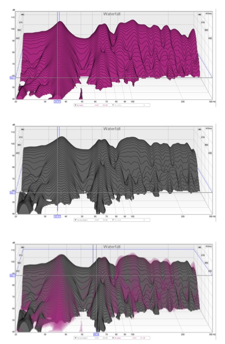

Андрей, в одном из сообщений (viewtopic.php?f=3&t=1177&start=120#p12792) этой темы речь шла о НЧКП, настроенной на 36 Гц, которая существенно снизила резонанс на этой частоте. Мне кажется или нет, что попутно уменьшился провал в районе 50 Гц? Я часто встречал упоминания о выравнивании провалов в то время, как уменьшали горбы при применении НЧ поглотителей, но все они касались резистивного типа. Отсюда следует, что любого типа НЧ поглотитель выравнивает АЧХ с одновременным уменьшением провалов? Для этого поглотитель должен быть настроен на частоту более низкого пика? Или здесь большую роль играет низкая добротность, которая расширяет частотный диапазон поглощения?
