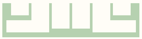

Добрый день! Кто-нибудь использовал диффузоры Шрёдера такой конструкции?
Vlad--2006
Joined: 17 Feb 2015, 15:27
Location: Минск
Postby Андрей Смирнов » 17 Jan 2019, 15:47
Это гипотетическая конструкция специально для уменьшения глубины.
Но главное правило диффузора Шредера состоит в том, что в каждой ячейке должны образовываться плоские звуковые волны, которые отражаясь от донышек, возвращаются с разной фазой и за счет интерференции получается эффект диффузного рассеивания звука. В данном случае очевидно, что в ячейках сложной формы плоской волны не получится, поэтому как либо оценивать реальную эффективность такой конструкции сложно.

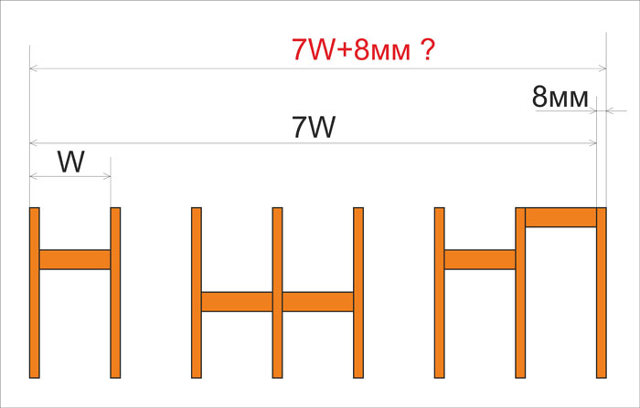

Здравствуйте, Андрей! Правильно ли я понимаю ширину диффузора?
W- ширина ячейки по калькулятору
7W- ширина всех ячеек. Прибавляется ли к общей ширине ячеек еще 8мм?
Диффузор 700гцу.jpg (58.04 KiB) Viewed 13666 times

Postby Андрей Смирнов » 10 Feb 2019, 17:43
Алексей Февралев wrote:Здравствуйте, Андрей! Правильно ли я понимаю ширину диффузора?
W это ширина ячейки плюс толщина перегородки.
Если у вас перегородки 8 мм, то 7W+8
Postby Алексей Февралев » 14 Feb 2019, 15:15
Благодарю!
А весь диффузор кроме перегородок можно сделать из 8мм мдф? Или тут лучше использовать 16мм?
Алексей Февралев
Posts: 21
Joined: 15 Dec 2017, 10:59
Postby Андрей Смирнов » 14 Feb 2019, 16:00
Алексей Февралев wrote:Благодарю!
Донышки ячеек должны хорошо отражать звук, поэтому их лучше делать из МДФ/ДСП 16-18 мм, а перегородки 8-10 мм.

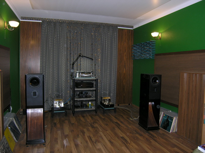

Postby Андрей Смирнов » 15 Feb 2020, 14:58
Полицилиндрические диффузоры из выгнутой фанеры в моей комнате были 11 лет назад.
На площадках первых отражений я давно у себя применяю диффузоры Шредера.
На фото комната 6-летней давности, сейчас аппаратура обновилась, но акустическая отделка та же.
andrey smirnov acoustic.ua 2.JPG (133.98 KiB) Viewed 12568 times
Ширина комнаты 3,95 м это более чем достаточно.
Диффузоры Шредера обладают самой низкой рабочей частотой из всех типов диффузоров при условии одинаковой глубины.
Но диффузор надо настраивать на частоты, которые соответствуют законам геометрической акустики в каждой конкретной комнате.
Рассчитайте соответствующий диапазон частот своей комнаты и выберите конструкцию диффузора, которая будет соответствовать ему для приемлемой для вас глубине устройства.
