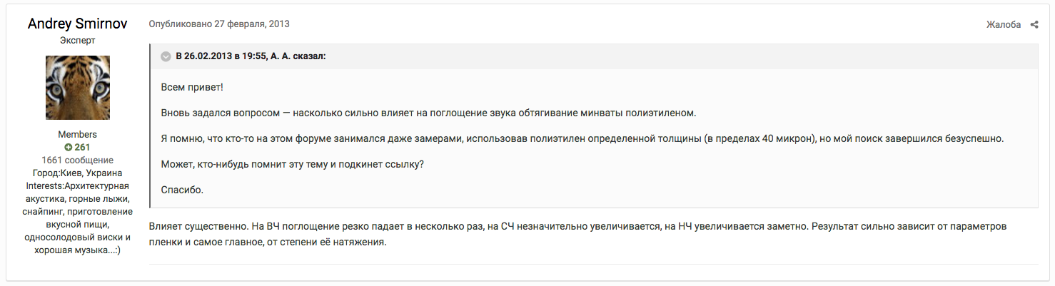

А стоит ли обтягивать минвату стрейч-пленкой примерно 15мкм? на одном форуме Вы писали, что это увеличивает поглощение на нч и сч.
И стоит дабы нивелировать уменьшение поглощения на вч поверх пленки сделать слой синтипона?
Спасибо

Postby Андрей Смирнов » 23 Dec 2017, 15:46
Стоит или не стоит это решать вам.
Мое сообщение пятилетней давности по вашей ссылке не поменяло точки зрения :)

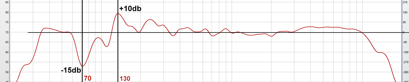

Добрый день, имеется помещение 5 х 3.5 х 2.8 (д.ш.в). И данный график АЧХ, на котором собственно говоря всё и видно. Больше всего беспокоит 70 гц и 130 гц. Почитав данный форум, понял, что нужна мембранная панель поглощающая НЧ.
Понял, что панель настраивается на резонансную частоту подбором массы и габаритов конструкции. Тут немного не понятно, массой всей конструкции или же исключительно массой самой мембраны. Вероятнее всего, конечно, массой самой мембраны...
Кто-то говорит, что мембрана должна быть из фанеры, дсп, мдф, какого-либо эластичного материала... не понятно... Попробовал рассчитать параметры панели калькулятором получилось, что для панели, резонирующей на 130 гц, необходимо 1.5кг/м2 и глубина 10см, при этом габариты 1м х 0,5м. Получается нужна панель массой 0,75 кг?
Непонятно, что делать с завалом 70 гц. исправляется таким же образом? Или подобный завал невозможности исправить?

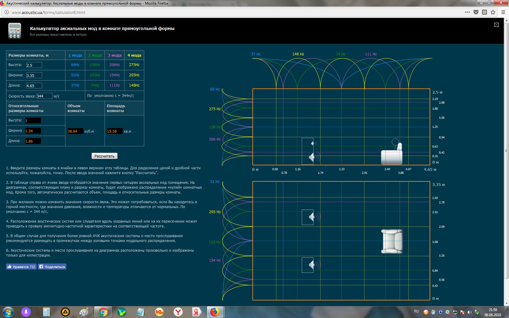

Postby Rameses » 08 Jun 2018, 09:33
Добрый день.
Сейчас делаю в гостиной ремонт и хочу под натяжной потолок спрятать нч резонатор.
Забил данные в калькулятор но я в этом несилен. Какие проблемные моды в моём помещении. На какие частоты настраивать резонатор?

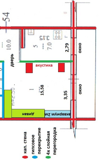

Postby Rameses » 08 Jun 2018, 09:41
Вот само помещение. Одну стену я снес и построил 4х слойную перегородку: гипсокартон10-гвл12- роквел акустик5-гипсокартон12-гвл10. Каркас деревянный брус 50х50. Воздушные промежутки между ватой и гвл не делал к сожалению поздно нашол этот сайт :(
По стараюсь найти людей которые смогут измерять реальную ачх помещения чтобы знать реальные проблемы своего помещения.

Postby Андрей Смирнов » 08 Jun 2018, 13:14
Rameses wrote:Добрый день.
Любые акустические мероприятия необходимо проводить осознанно.
Если есть проблемы на каких-то частотах, заметные субъективно, то с ними и нужно бороться.
А просто так, на всякий случай, "прятать нч резонатор под натяжной потолок" не стоит.
