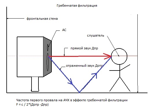

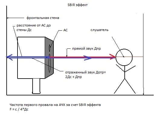

Отсюда следует вывод о частоте, соответствующей первому провалу на АЧХ при взаимодействии громкоговорителя с ограждением (SBIR)
f = c/(4*d), где d - расстояние от громкоговорителя до стены
или вывод о частоте, соответствующей первому провалу на АЧХ при сложении в ушах слушателя прямого и отраженного звука от площадки первого отражения (Comb Filtering)
f = 1 / (2 · Δ t) где Δ t - задержка времени из-за разности хода прямого и отраженного звуков.
эти формулы идентичны. за 1 мс звук проходит 34 см. если мы стоим перед колонкой у стены, то это 17 см до стены от динамика. теперь подставьте эти 17 см и 1 мс в свои формулы и получите 500гц на выходе.
у Эвереста гребенчатая фильтрация выражается формулой через расстояние:
A delay of 1 msec (1.13 ft) produces a first null at 500 Hz with subsequent
notches 1,000 Hz apart. The constructive interference peaks lie midway between successive
nulls.
The location of the first notch is given by the speed of sound divided by twice the
total path-length difference. The spacing between subsequent notches is twice this frequency.
то бишь получается, что явления совсем разные, происходят на разных частотах а формулу используем одну и ту же и результат при одинаковых расстяониях от преграды по ней получаем одинаковый.... не сходится както....
можно источник откуда взята эта формула?
5. и главное: если на НЧ не работают законы геометрии, то зачем мы говорим о SBIR в контексте отражений от стены? ведь на НЧ работают только модальные законы.

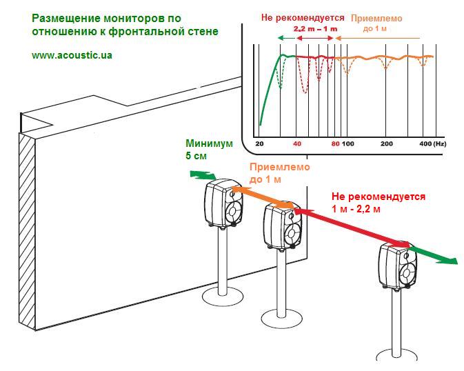

Андрей, а почему Вы не ставите панельный поглотитель над сабом? ведь SBIR эффект там явно в НЧ диапазоне....
первичные отражения фронтов от стен и потолка тоже явно имеют первый провал в НЧ области ачх, но Вы не ставите панельных поглотителей в зонах первичных отражений.

я не знаю сколько раз вам надо повторять одно и тоже. Посмотрите пожалуйста на схему, которую я выкладывал выше. На этой схеме ясно показаны участки стен, отвечающие за первичные отражения и за SBIR - эффект.
Площадки первых отражений потому так и называются, что отражения от них приходят к слушателю первыми. Повторяю, отражения от ограждений, направленные в сторону слушателя!!! Помимо первых отражений в сторону слушателя есть вторые и т.д.
Отражения, отвечающие за SBIR эффект, происходят от участков ограждений в проекциях громкоговорителя на соответствующее ограждение и они не связаны с направлением на слушателя!!!
Вы воспринимаете фразу "первичные отражения" универсально для всех случаев, а на самом деле это не так. Для SBIR эффекта первичные отражения расположены на проекции АС, например, на стену. Для случая сложения прямого и отраженного звука в точке прослушивания первыми отражениями от стен будут участки, расположенные между АС и слушателем. У того же Алтона Эвереста в обоих случаях название звучит одинаково - First reflection, но поскольку он рассматривает разные явления, то смысл этого понятия в обоих случаях разный.
В своих проектах я всегда акустически обрабатываю площадки первых отражений и касательно SBIR эффекта и касательно отражений в зону прослушивания. Использую для этого такие типы поглотителей, которые адекватны по характеристикам звукопоглощения проблемным частотам.

Эверест не говорит об обратном. Вы просто не совсем понимаете разницу между двумя явлениями, почему-то не можете разделить эти два процесса. И формулы совершенно разные.
То, что я и большинство акустиков называет SBIR-эффектом, связано со взаимодействием самого громкоговорителя со звуком, отраженным от ближайшей стены к этому же громкоговорителю. Не в сторону слушателя, а назад к источнику звука!!!
То, что я и большинство акустиков называют гребенчатой фильтрацией, связано с наложением прямого звука громкоговорителя, приходящего к слушателю и отраженного от площадок первых отражений, и тоже приходящему к слушателю.
Поймите наконец разницу и посмотрите еще раз на мой рисунок.
Слушатель, сидящий в кресле, слышит влияние двух разных акустических процессов!!!
Первый процесс (SBIR) зависит только от расстояния громкоговорителя до ближайших ограждений.
Второй процесс (гребенчатая фильтрация) зависит только от разности хода прямого и отраженного звука, приходящего в уши слушателя.
Пока вы не поймете эту разницу, мне невозможно будет объяснять вам аспекты этого вопроса.

Отличия, о которых идет речь, полностью стыкуются с книгой Эвереста. Я много раз уже говорил об учете контекста. На самом деле аббревиатуру SBIR можно отнести к обоим случаям. Но для лучшего понимания в среде акустиков эти два явления разделяются названиями SBIR и Comb Filtering.
В обоих случаях есть взаимодействие громкоговорителя с ограждением.
В обоих случаях на АЧХ появляются чередующиеся пики и провалы.
В обоих случаях есть зависимость от положения слушателя, поэтому Эверест и называет оба явления SBIR, он просто описывает оба явления одновременно, НО...
В первом случае (SBIR) перемещение слушателя не приводит к изменению значения частоты первого провала на АЧХ. Это подтверждает формула f=c/(4*d), в которой нет расстояния от громкоговорителя до слушателя, есть только расстояние от громкоговорителя до ограждения.
Во втором случае (Comb Filtering) перемещение слушателя приводит к изменению значения частоты первого провала на АЧХ, т.к. это значение зависит от разности хода прямого и отраженного звука, поступающего к слушателю. В формуле f = 1 / (2 · Δ t) эта разность хода заключена в задержке Δ t, т.е. эффект зависит от расположения слушателя.

Postby Андрей Смирнов » 26 Aug 2015, 13:19
Перечитайте внимательнее книгу. Эверест ссылается на SBIR и для случая взаимодействия АС с ограждением (перпендикулярно) и для случая отражения звука в сторону слушателя от боковой стены (это касается также пола, стен и потолка). Громкоговорители в отличие от слушателя не располагаются на оси помещения (за исключением центрального канала в домашнем кинотеатре).
Приведу пару картинок, из которых должна быть понятнее разница между процессами. Для простоты я взял частный случай взаимодействия с одной стеной и с полом.
В гипотетическом случае, когда АС и слушатель находятся на одной линии перпендикулярно стене, эффекты будут тождественны.
Указанный диапазон частот 1000-8000 Гц определен в стандартах для студийных помещений, я приводил эти цифры только в качестве примера.

Кстати, я неоднократно приводил пример рекомендаций по снижению влияния SBIR эффекта за счет расположения громкоговорителей относительно, например, фронтальной стены. На рисунке видна зависимость диапазонов частот от расстояния монитора до стены.
Если монитор установлен далеко от стены, SBIR эффект наблюдается на очень низких частотах и им можно пренебречь.
При установке мониторов на расстоянии 1-2 м от стены неравномерность АЧХ за счет SBIR попадает в диапазон 40-80 Гц, в котором очень активны комнатные моды. Кроме того, в этом диапазоне достаточно проблематично применение звукопоглотителей.
При установке мониторов до 1 м от стены проблемные частоты имеют более высокие значения и с ними относительно легко бороться широким спектром звукопоглотителей.
Расположение мониторов в студии.JPG (44.61 KiB) Viewed 20969 times
