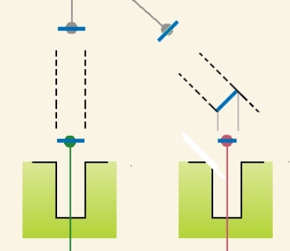

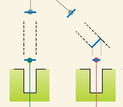

Андрей, а не стоит ли "заточить" разделители на входе градусов под 45, чтобы уменьшить снижение ВЧ диапазона диффузора при падении сигнала под углом, если эти разделители достаточно толстые? Или это не спасет и вообще здесь я сильно заблуждаюсь в физике процесса?

Postby Андрей Смирнов » 01 Aug 2018, 17:24
Не понимаю зачем "затачивать" разделители.
Звуковая волна в любом случае попадет в каждую ячейку.

Андрей Смирнов wrote:Не понимаю зачем "затачивать" разделители.
Тогда при падении под н-ным углом в ячейку пройдет более длинная волна и в таком случае хоть немного снизится уменьшение частотного диапазона диффузора на ВЧ. ???

Postby Андрей Смирнов » 01 Aug 2018, 20:20
Нет

Андрей, пытаюсь изучать этот диффузор и по мере пополнения информации возник вопрос о целесообразности его применения в площадках первых отражений на боковых стенах конкретно в моей комнате, так как угол падения сигнала может быть достаточно острый и доходить до 45-40 градусов, что очень сильно понизит ВЧ границу его рабочего диапазона с 1900 до 1300 Гц. А вот как оно по опыту, так ли страшен черт, как его малюют и даже в этом случае влияние будет положительным? Ставят же шредеры на эти площадки в комнатах и поуже моих 5 метров.

Postby Андрей Смирнов » 04 Aug 2018, 10:19
1. вообще не понял, о чем вы с углом падения
2. на площадках ранних отражений устанавливают и диффузоры и поглотители, все зависит от личных предпочтений слушателя

Андрей Смирнов wrote:1.
Сигнал падает на диффузор не в лоб, а под углом ближе к вдоль его плоскости ~ 45-40*

Postby UFO » 04 Aug 2018, 14:16
Андрей Смирнов wrote:И что?

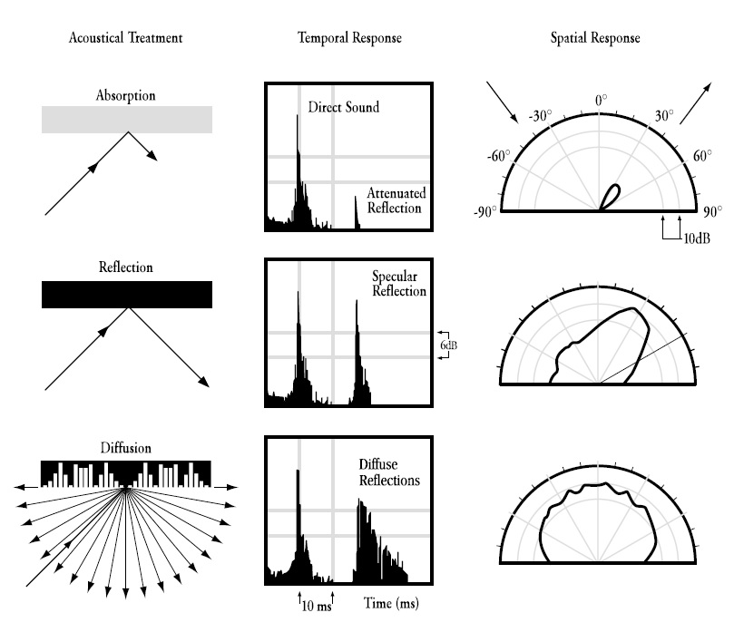

Андрей, откуда эта схема, здесь четыре периода и крайние перевернуты вверх ногами относительно центральных? Посоветуйте пожалуйста, что почитать из находящегося в общем доступе или какую литературу купить на эту тему, чтобы здесь поменьше вопросов задавать.
Речь не об ухудшении рассеивания как такового, а о снижении верхней частоты рабочего диапазона. Взял отсюда -
"The amount of adjustment depends on the angle of incidence. When the angle reaches +/-90 degrees, the HF cutoff falls to zero, meaning no diffusion.
The actual equation is: New HF cutoff fequency of panel = Original HF cutoff * sin ( abs ( 90 - angle of incidence ) )"

Postby Андрей Смирнов » 06 Aug 2018, 09:57
Иллюстрация из книги «Master Handbook of Acoustics» F. Alton Everest viewtopic.php?p=4537#p4537
На рисунке принципиальная схема диффузора Шредера, а не конкретная модель.
Я не знаю, где вы нашли указанную фразу.
По сабжу надо читать статьи и книги Тревора Кокса (Trevor J. Cox) и Питера Дантонио (Peter D'Antonio).
