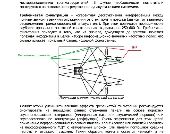

Правильно написано в customaudiodesigns.
А в redspade автор путает понятия - описывает явление гребенчатой фильтрации за счет сложения "в ушах слушателя" прямого и отраженного звука, но некорректно называет его SBIR-эффектом.
Поглотители для борьбы со SBIR надо ставить на месторасположение проекции колонки на стену, которое совершенно не совпадает с площадками ранних отражений.
Иллюстрация из моей же статьи, ссылку на которую вы приводили...
Re: Коррекция акустики музыкальной комнаты и домашнего театра
Postby ultrasilent » 18 Aug 2015, 20:27
хорошо. можете сказать по какому закону физики работает этот SBIR или хотя бы статью (ссылку на книгу) где описывается это явление подробно?
https://www.gearslutz.com/board/5796051-post32.html
такая же картинка есть в статье на customaudiodesigns.
исходя из пояснения под рисунком следует что если не править этот эффект то появляется четыре виртуальных спикера. вирутальный спикер для меня означает что звук пойдёт из точки в которой он расположен, т.е. из точки первичного отражения колонки от преграды (того самого зеркала), потому что расстояние до стены у виртуального источника равно расстоянию до стены реальной колонки. что в моей логике не так?
можете пояснить почему виртуальные спикеры нарисованы за пределами комнаты а не на перпендикуляре от колонки к стене?

Postby ultrasilent » 18 Aug 2015, 20:31
кстати только сейчас заметил что на рисунке в абзаце про гребенчатую фильтрацию перпендикулярные отражения от стен. почему они туда затесались если это разные явления с разной физикой процесса?
Postby Андрей Смирнов » 20 Aug 2015, 08:59
Вырванные из контекста книги цитаты не всегда могут быть верно интерпретированы.
Прочитайте следующий параграф "Comb Filtering" и ситуация для вас должна проясниться.
Когда автор описывает SBIR он употребляет понятие first reflection. Это же понятие он употребляет, когда описывает явление Comb Filtering.
Но по контексту это разные понятия. Я указал эту разницу на своей схеме (см.выше), выделив разные явления красным и зеленым цветом.
У Эвереста эти явления проиллюстрированы на картинках 25.5 и 27.5, которые соответствуют приведенной мной схеме.
В данном случае можно легко ошибиться из-за особенности английского языка упрощать обороты речи. Надо читать всю книгу и сопоставлять разные её разделы. Кроме того, многие вещи трудно понять не зная основ акустики, поэтому автор в начале книги уделяет очень много внимания общим понятиям в области акустики помещений.

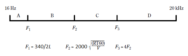

Postby Андрей Смирнов » 20 Aug 2015, 13:41
НЧ никак не могут отражаться по законам геометрической акустики.
В малых помещениях геометрическая акустика (когда угол падения равен углу отражения) начинает "работать" только начиная с определенной частоты, которая зависит от линейных размеров и объема помещения, а также от времени реверберации.
Частотные диапазоны в комнате.png (9.51 KiB) Viewed 21644 times
Всего выделяется четыре диапазона частот в комнатах малого объема (в пределах слышимого диапазона 16-20000 Гц):
А - диапазон зоны давления, в нем отсутствуют комнатные резонансы, ограничен сверху самой длинноволновой модой (F1), где L-длина комнаты. Ниже частоты F1 уровень звукового давления определяется исключительно мощностью источника звука.
В - диапазон влияния комнатных мод, описывается волновой теорией акустики, ограничен сверху, так называемой, частотой Шредера (F2)
С - переходной диапазон частот, однозначно не описывается ни волновой ни геометрической теорией акустики, ограничен сверху частотой (F3)
D - диапазон описывается теорией геометрической акустики
Пример, комната 4х5 м высота 3 м. Объем помещения 60 куб.м.
Среднее время реверберации в обычной жилой комнате составляет 0,4-0,6 сек.
Рассчитаем частоту Шредера для этой комнаты: F2 = 2000*sqrt(0,5/60) = 183 Гц
Частота, начиная с которой в данной комнате работает теория геометрической акустики, т.е. угол падения равен углу отражения - F3 = 4*F2 = 4*183 = 732 Гц.
Указанные частоты легко рассчитываются с помощью калькулятора "Упрощенный анализ аксиальных комнатных мод", доступного на моем сайте по ссылке http://www.acoustic.ua/recommendations/567#9 (см. Граница зоны отражений F4)

1. Сигналы звуковых волн пришедшие в одну точку в фазе складываются и получается усиление исходного сигнала.
2. Сигналы звуковых волн пришедшие в одну точку в противофазе складываются и получается ослабление исходного сигнала (или полное уничтожение).
3. частота f= скорость звука c / длина волны λ
Отсюда следует вывод о частоте, соответствующей первому провалу на АЧХ при взаимодействии громкоговорителя с ограждением (SBIR)
f = c/(4*d), где d - расстояние от громкоговорителя до стены
или вывод о частоте, соответствующей первому провалу на АЧХ при сложении в ушах слушателя прямого и отраженного звука от площадки первого отражения (Comb Filtering)
f = 1 / (2 · Δ t) где Δ t - задержка времени из-за разности хода прямого и отраженного звуков.

Андрей Смирнов wrote:НЧ никак не могут отражаться по законам геометрической акустики.
Извините, что вклиниваюсь. А что с зоной статистической акустики (Трев)?

Postby Андрей Смирнов » 21 Aug 2015, 13:20
AndreyKamyshin wrote:Извините, что вклиниваюсь. А что с зоной статистической акустики (Трев)?
Можно сказать так: статистическая теория описывает поведение звука в диапазоне D, в котором распространение звуковых волн подчиняется законам геометрической акустики (угол падения равен углу отражения).
