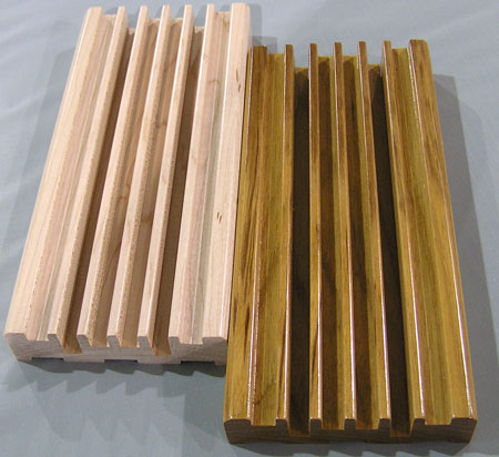

Postby cthutqq73 » 02 Jul 2018, 16:27
Андрей,добрый день! Изучил тему,вроде всё доходчиво всё понятно! Если не затруднит прошу Вас проверить мои расчёты: Комната 5.5 Х 3.08 х 2.5. По калькулятору УПРОЩЕННЫЙ АНАЛИЗ АКСИАЛЬНЫХ МОД, граница зоны отражений F4 равна 868 Гц. Диффузор напрашивается в расчёте на частоту в интервале 600 - 700 Гц, верно?
Ещё момент: К примеру вертикальный диффузор, обязательно делать верхнюю и нижнюю стенки или можно обойтись без них,как на прикреплённом фото? Спасибо!
cthutqq73
Joined: 01 Jul 2018, 19:00
Postby Андрей Смирнов » 02 Jul 2018, 17:08
cthutqq73 wrote:Андрей,добрый день! Изучил тему,вроде всё доходчиво всё понятно! Если не затруднит прошу Вас проверить мои расчёты: Комната 5.5 Х 3.08 х 2.5. По калькулятору УПРОЩЕННЫЙ АНАЛИЗ АКСИАЛЬНЫХ МОД, граница зоны отражений F4 равна 868 Гц. Диффузор напрашивается в расчёте на частоту в интервале 600 - 700 Гц, верно?
Расчет частоты диффузора приемлем.
Верхнюю и нижнюю стенки диффузоров лучше выполнять.
Если этого не сделать, то эффективный размер диффузора уменьшится процентов на 20.

Postby UFO » 09 Jul 2018, 21:29
Андрей Смирнов wrote:В вашем случае будет уместен диффузор, настроенный на частоту в интервале 400-500 Гц.
Андрей, благодарю!
Скажите пожалуйста, можно ли диффузор устанавливать в нишу сделанную по габаритам самого диффузора и примерно такой же глубины или он обязательно должен глубиной стенок ячеек выступать за плоскость стены? Не поменяется ли диаграмма рассеивания в случае с нишей?
В теме подобного вопроса я не видел или упустил, а на фото разные варианты встречаются.
UFO
Posts: 57
Joined: 24 May 2018, 10:23
Postby Андрей Смирнов » 09 Jul 2018, 21:42
В нишу будет даже эффективнее... :)
