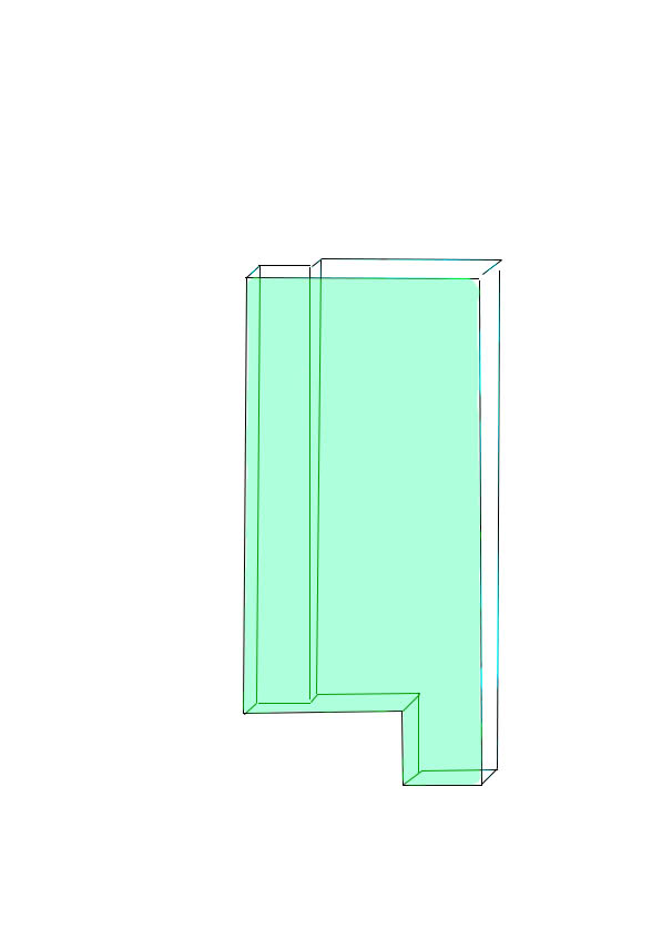

Postby Coloursmaybleed » 03 Mar 2017, 22:32
Попробую максимально уточнить вопрос:
Будет ли мембрана такой формы, как на рисунке работать так же эффективно, как и мембрана прямоугольной формы в панелях НЧКП?
Coloursmaybleed
