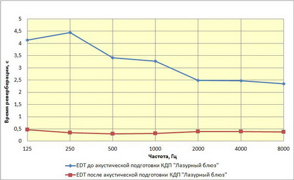

На третьей фотографии в проекте Лазурный Блюз, например, графики времени реверберации до и после акустической подготовки выглядят так:

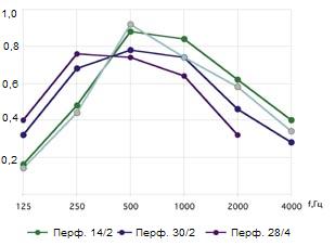

Планировал применить на стены панели Topakustik. Но... кроме достаточно высокой цены ещё и наличия их нет...
Предложенные взамен (местным продавцом) панели Belner Acoustic похоже не совсем то.
Скажите, Андрей, а реально ли самому изготовить панель со свойствами Topakustik 30/2?
Как можно увидеть их подробнее (схема или фото крупнее)? Ну, или словами... Подскажите!
30 мм - это диам. отверстий, а 2 мм. - это прорезь в наружном слое? Как часто отверстия? Планирую взять МДФ 10..12 мм на внутренний слой и фанеру 6 мм на наружный.
Ну и внутри 30мм ваты на каркасе. Какой плотности вату брать?
Жизнеспособно такое решение?
А то время сейчас слегка такое: "время есть, а денег нет и в гости не к кому пойти" :)
NRC Decor(1).jpg (10.41 KiB) Viewed 9410 times

Андрей, но я только вот это вижу : http://www.4akustik.su/perforation_type.html
Больше ничего. Технический буклет Topakustik не загружается
Процент перфорации - не понятно. На картинке TYPE 14/2 perf. 7% площадь отверстий раза в 2 больше чем на TYPE 28/4 perf. 7,5%

Андрей, коэф. звукопоглощения как может быть больше 1,0 или даже равен 1,0? (в буклете topakustik для type 13/3 Free Space 10 mm Isover - средние все выше 1,0)
Я думал 0,9 - это значит что от звука силой 1 осталось только 0,1.
Или я чего не понимаю?
Ну и запутался я в свойствах слегка.
Глядя на маленький график с несколькими панелями на нём (что я привёл) я остановился на 28/4 или 30/2 чтоб не глушились сильно ВЧ, лучше уж НЧ. ну так мне казалось на вчера.
А разглядывая графики в каталоге я вижу что у панели 28/4 наименьшее (среди других близких панелей) поглощение на НЧ. Ну как так? Чему верить?
Или всё это не будет иметь большого значения для домашней комнаты музыки?
(Если честно, т.к. планирую самодел, то хотелось бы поменьше отверстий, не 3000 на м2.)

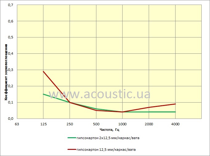

КЗП ГКЛ.jpg (55.7 KiB) Viewed 9242 times
Акустическая вата обладает измеренными характеристиками КЗП и поэтому её поведение вполне предсказуемо.
Обычные утеплители могут обладать любым поглощением, высоким, средним, низким...
