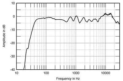

Андрей, я сегодня опять не выдержал и занёс в комнату АС уже сильно получше - Sonus Faber, как на некоторых фото Вашей КДП. На первый взгляд с басом всё очень даже ок, но то ли комната в районе 30+ герц вырезает, как по калькулятору мод, то ли эти полочники такую частоту и не воспроизводят, хотя у боковых стен её слышно, но не очень явно, с места прослушивания уверенно слышимый синус начинается ~ с 40. Сначала я это заметил на Welcome to the Machine, в моих предыдущих комнатах во вступлении играл настоящий НЧ генератор расшатывающий стены, а здесь пшик, но там по расчетам моды этому сильно помогали.

Андрей, у Вас эти колонки от скольких герц нормально играли? Какие возможные причины того, что удаление от АС не увеличивает глубину сцены?

Postby Андрей Смирнов » 23 Jul 2018, 08:01
Sonus faber electa amator хорошо воспроизводит начиная с 40 Гц.
Получить высокий отклик на 30 Гц можно только в комнате, в которой есть моды, близко расположенные к этой частоте.
На рисунке АЧХ Sonus faber electa amator согласно данным производителя.

Андрей Смирнов wrote:Sonus faber electa amator хорошо воспроизводит начиная с 40 Гц.
Значит комната тут не внесла значимые искажения, посмотрим, что с другой акустикой будет, в арсенале есть еще, что пониже должно играть.
