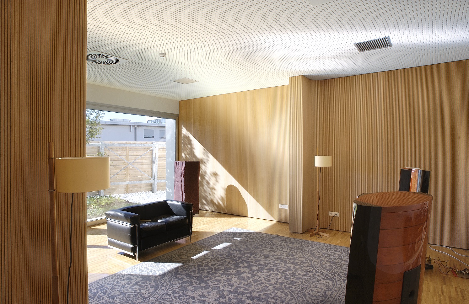

На фото комната прослушивания на основе панелей 4akustik и перфорированного гипса производителя АС Sonus Faber.
