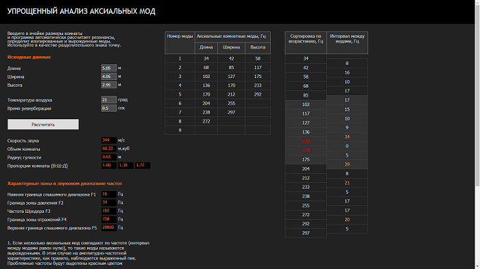

Postby виктор петренко » 18 Sep 2017, 11:30
Андрей, рекомендованное Вами решение "обычные ГКЛ облицовки в 2 слоя с акустической минеральной ватой в каркасе / по стандартной технологии Кнауф" даст нужный эффект в этом случае:
моды кинозала.png (113.02 KiB) Viewed 11945 times
виктор петренко
Joined: 25 Aug 2017, 20:21
Location: Украина, Мелитополь
Re: Вопросы и решения по акустике помещения.
Postby Андрей Смирнов » 18 Sep 2017, 11:40
виктор петренко wrote:Андрей, рекомендованное Вами решение "обычные ГКЛ облицовки в 2 слоя с акустической минеральной ватой в каркасе / по стандартной технологии Кнауф" даст нужный эффект в этом случае:
В разных ситуациях приемлемы разные подходы и рекомендации.
Ответа нет, т.к. нет вопроса...
