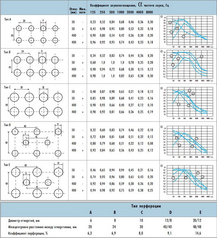

1. никаких пиков на 123 Гц и 204 Гц не появится, будет просто более широкая куполообразная кривая поглощения/
2. особого значения не имеет
3. если будет два типа отверстий, то они не будут работать независимо друг от друга, т.к. объем резонатора у них общий. Вот если бы за каждым отверстием был отдельный объем, разделенный перегородками, то можно было бы говорить о параллельном независимом механизме поглощения каждым типом отверстия.
Для иллюстрации можете посмотреть графики поглощения перфорированного гипса с различными диаметрами отверстий и их комбинаций.
КЗП Knauf Acoustic.ua 1.jpg (205.56 KiB) Viewed 13419 times

Postby Андрей Смирнов » 12 Feb 2018, 18:29
Считайте общий коэффициент перфорации суммарно для обоих типов отверстий, отдельно не получится.
И вообще, проще выбрать один диаметр отверстий, результат кардинально не поменяется.
